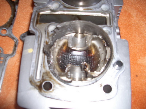

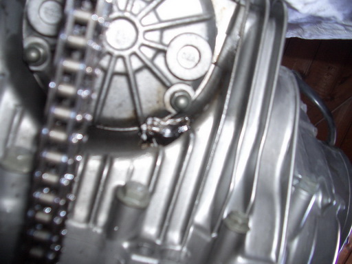

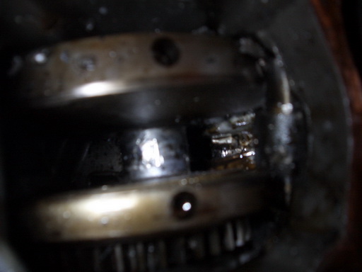

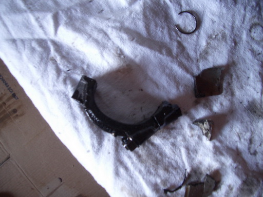

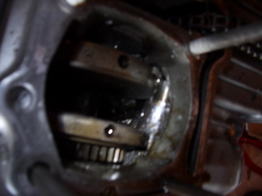

So hab heut das alte Mistding mal rausgewuchtet und geöffnet
Ja... da wird wohl ein Austauschmotor fällig

AUTSCH !
Wie haste denn das hinbekommen?
Pleuel abgerissen?
hat dir ja sogar den Motorblock zerschlagen
Junge junge...hat sich bestimmt übel angehört, oder?
Wie waren die vorangegangenen Symptome?

War mit 160 unterweg und dann garb es nur ein kurzes Knacken sach ich mal und dann einen lauten Knall.
Hinterrad hat sofort blockiert und dat ganze Öl hat sich auf der Fahrbahn verteilt!
Ja Kolben is fest Pleuel abgerissen und hat die Kurbelwelle,Gehäuse usw. beschädigt und is dann vorne rausgeflogen (ein Teil davon).
Hat sogar den Anlasser rausgerissen und darin Kleinholz produziert.

Huiuiui...
Was war die Ursache?
Für Kolbenklemmer ist die GS eigentlich nicht so bekannt.
Was hatte der Motor runter?
Auahauaha...ich glaub da is nix mehr zu retten...außer dein Seitendeckeln wird da nichtmehr viel zu gebrauchen sein.
Haste schon Ersatz?

Woah... Reife Leistung ;-)
Cherry
sorry, ich weiß, scheiße für dich, weil Kohle fällig. Aber einen GS-Motor so massiv zugrundegerichtet hab ich noch nicht gesehen. Beeindruckende Bilder ;)

Ja also der Grund war einfach das der rechte Kolben einen kurzen klemmer hatte und darauf hin die Pleuel verschraubung gerissen is.
Motor hatte gerademal 11600km runter
Und ne ein Ersatz is noch nicht in sicht
Ja Ja was so ein Pleuel alles anrichten kann
