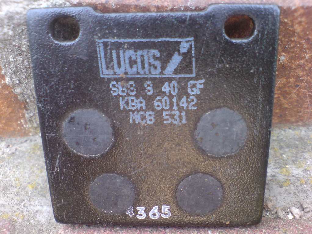

Ein freundliches Hallo!
Wollte mal fragen, ob mir einer sagen kann, ob der Bremsbelag hier Sintermetall oder organisch ist. Es steht weder LF noch SH dahinter.
Danke schonmal

sehen gesintert aus

sollten organische sein, die sinterbeläge von lucas haben eine kupfer/goldfarbene grundplatte

wenn du die kba nummer googelst bekommst du als ersten link n Gutachten, da steht drin:
Beschaffenheit des Bremsbelags:
massegepresst, asbeßtfrei mit Kunstharzbindung und Messing und anderen mineralischen Bestandteilen
und wenn du auf Lucas nachschaust
http://www.trwmoto.com/index.cfm/go/kat ... fmrid/2354
sind die gesinternen immer Kupferfarben
Gruß.
...... IGI
Alt 03.05.2009, 20:52:33   #6
Hansafan1985
Standard Re: Lukas Bremsbeläge MCB 531
Das Gutachten, aus dem du zitierst, ist das Falsche.
In dem richtigen steht: asbestfreier Bremsbelag mit Metallbeimischungen.
Würde bedeuten Sinter, aber Kupferfarben ist er ja nicht. Also organischer Belag mit Sinteranteil? Eine Mischung sozusagen? Wäre sowas zu empfehlen, weil gelesen habe ich hier von solchen Belägen noch nicht.

Auch Organische Beläge sind aus Metall

auf der homepage von den kollegen lucas trw gibts im übrigen auch einen katalog
da ist unter anderem auch eine abbildung von organischen belägen drin
und wenns alles nix hilft dann würd ich denen mal ne mail schreiben mit nem bild von den belägen bzw. allem was da so an nummern draufgedruckt is, dann werden die einem wohl bestätigen das das organische beläge sind

Das ist ja seltsam, dachte Metalle sind anorganisch
edit: hab denen vorhin schon ne Mail geschickt

Das Organisch oder Sinter bezieht sich nur darauf wie der Belag "zusammenhält"
