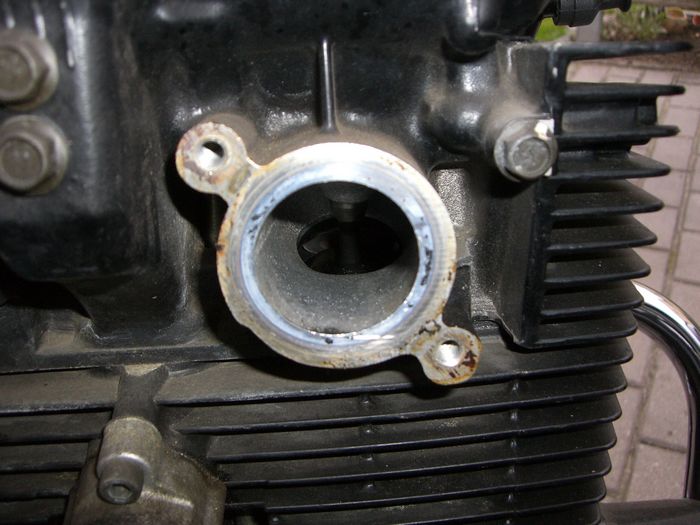

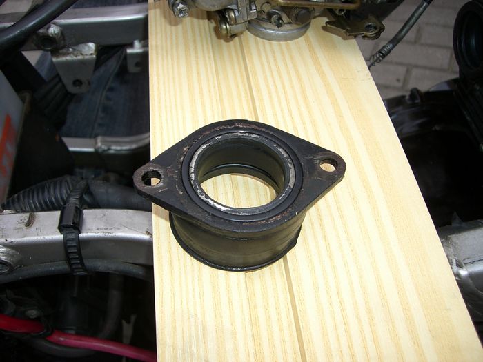

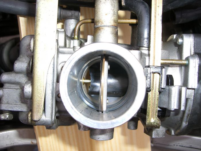

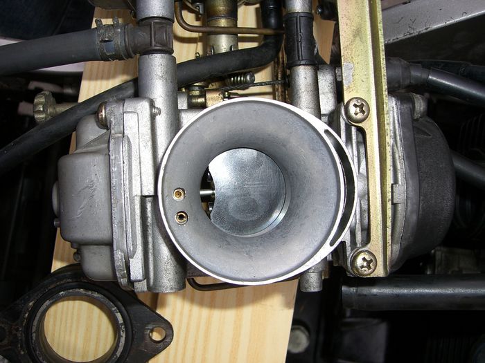

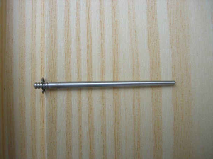

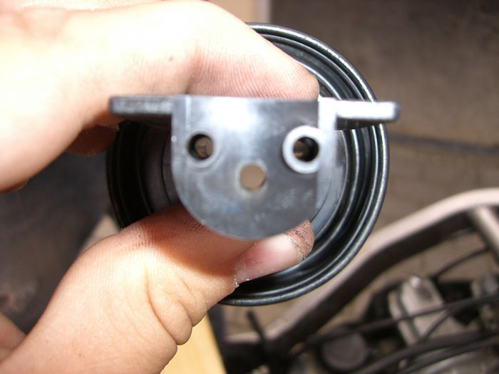

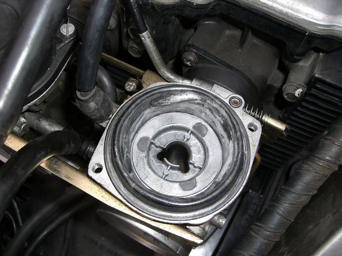

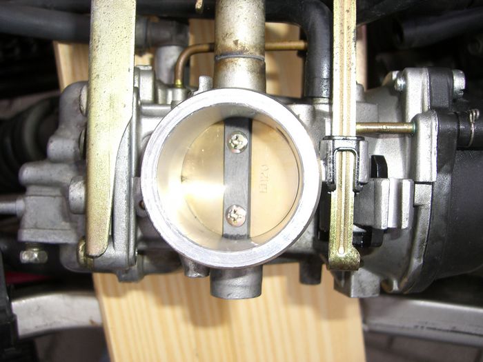

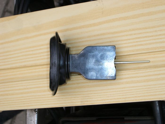

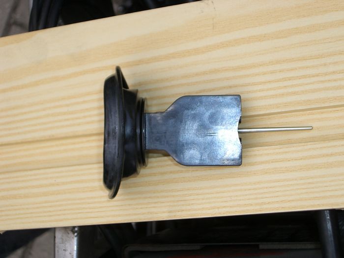

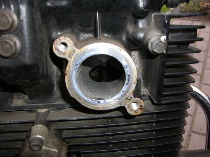

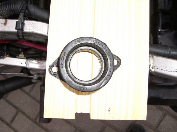

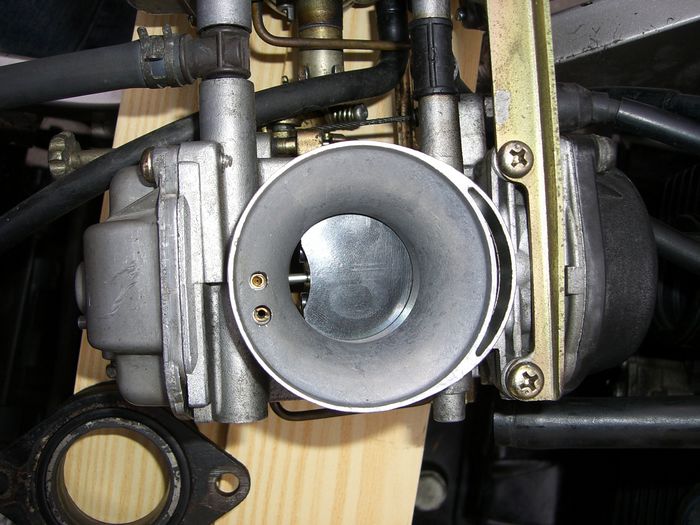

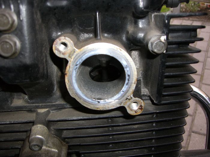

Hier noch einige Fotos, was ich heute gemacht hab vom Vergaser. Vielleicht seht ihr etwas, was stimmt bzw. nicht stimmt. Vor allem das mit der verbeulten Membran. Hat das auswirkungen?
@Reinki
Wie hast du das gemeint mit der Drossel falsch einbauen?
danke

Alt 19.05.2009, 11:53:11   #15
Standard Re: komme nur noch bis 4000 rpm und im Stand geht sie aus
Hast du nur den Clip auf der Düsennadel, oder auch die essentielle weiße Nylonscheibe drunter (richtung langes Nadelende)?
Sonst läuft die Kiste nämlich zu mager, weil die Düsennadel viel zu tief in der Hauptdüse steckt.
Alt 19.05.2009, 12:41:29   #16
joogl
Registriert seit: 11.08.2008
Beiträge: 102
ja die hab ich schon. Auf der einen Seite die weiße und auf der anderen Seite die braune für die Federung.
sorry, dass die nicht auf dem Bild mit drauf sind.
und die verbeulte Membran? ist die tragisch?
joogl ist offline   Mit Zitat antworten
Alt 20.05.2009, 21:03:10   #17
Beiträge: 5.314
Solange die Membrane dicht ist sind die Beulen kein Problem. Zur Drossel kann ich nix sagen, da ich diese nicht kenne......

Was wurde gemacht:
Zündkerzen, Zündstecker, Zündkabel und Luftfilter ausgetauscht => somit ist der komplette Kundendienst perfekt.
Versager so weit wie möglich Synchronisiert (da ja zuerst auf der einen Seite so gut wie kein Druck war und auf der anderen fast -0,6 konnten wir sie jetzt beide auf -0,05 bringen)
Ich weiß es zwar nicht genau ob es die Gemischregulierschraube war, da es bei mir nicht so aussieht wie im Thread viewtopic.php?f=61&t=31837&hilit=Gemischreguliersc hraube
Leider konnte ich von meinem Vergaser heute kein Bild machen, da die Digicam nicht Verfügbar war, aber ich hab ein Bild (Seitenansicht, da kann man es bisschen sehen)
Also zu dem Bild:
ganz rechts und ganz links sind die Schrauben so wie auch bei dem Bild vom anderen Thread
Von unten gesehn die zweite Erhöhung ist dann eine Düse (zumindest schaut es danach aus obwohl laut dem andern Bild hier die Schraube sein müsste)
und die nächste Erhöhung ist dann eben eine richtige Schraube, wo so zwischen Ende und Mitte ein bisschen Siffe dran ist. Evtl zum abdichten. Allerdings wenn ich diese Schraube 1,5 Umdrehungen rausdrehe, dann fällt sie mir raus. Also kann es ja irgendwie nicht die Gemischregulierschraube sein, da man die ja fast 2 Umdrehungen rausschrauben soll.
Ich hoffe auf weitere hilfreiche Tipps, damit mein Suzifaki wieder läuft
Danke schonmal
gruß
