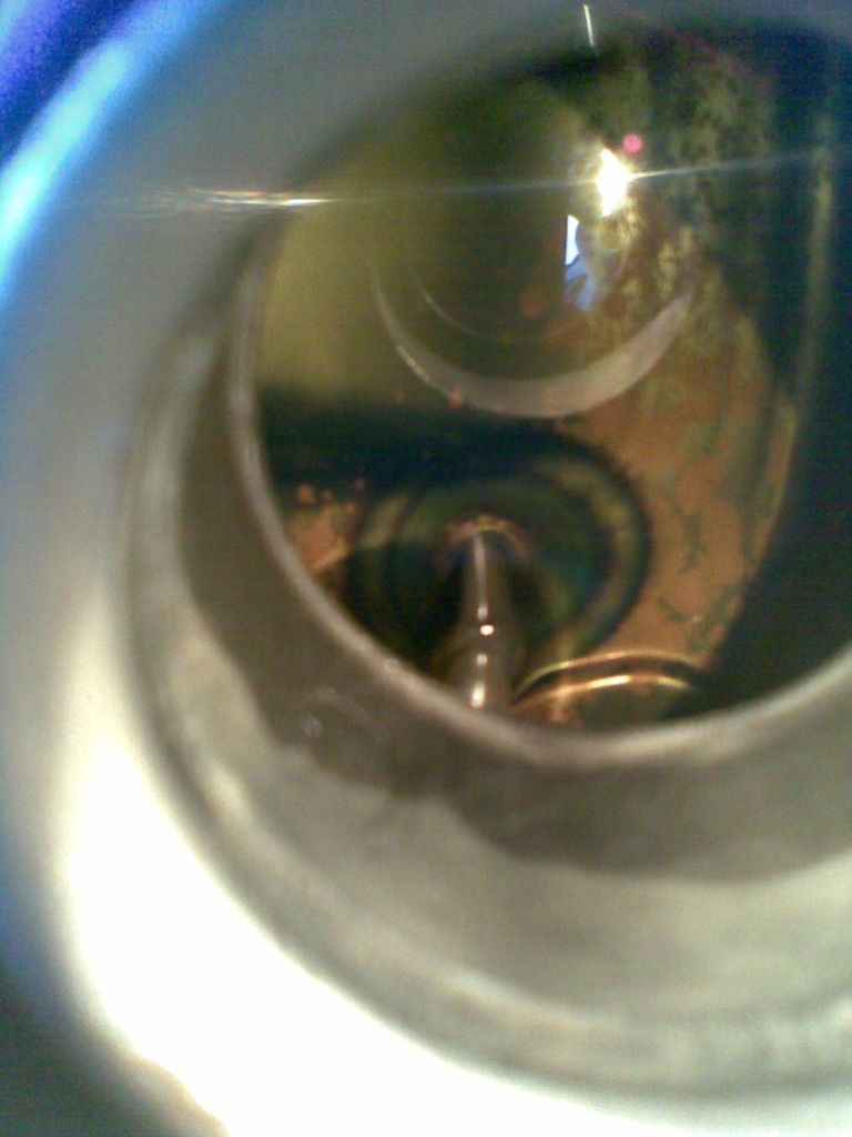

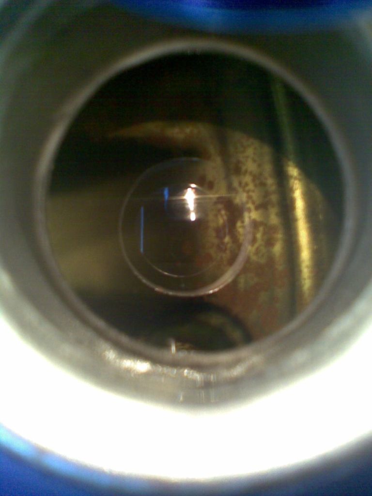

Ich hab gerade mal mittels Taschenlampe und Handy ein paar Bilder vom Inneren des Tanks gemacht, vllt könnt Ihr die ja mal beurteilen:

Alt 29.06.2009, 19:31:44   #6
Standard Re: Rost
Würde ich als unproblematisch einschätzen.
Alt 29.06.2009, 19:53:12   #7
Beiträge: 4.218
Standard Re: Rost
GS Tank halt
