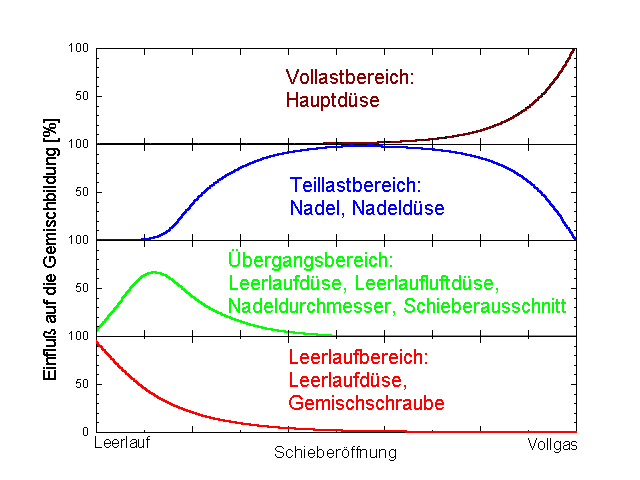

Hier hab ich einmal was gefunden :
http://www.michu.ch/topic536/story1054.html
und noch ein Bild davon.

sehr schön danke, da hab ich gleich mal nen groben überblück !

Nützt ohne GS-spezifische Drehzahlangaben nur nicht viel.
Zumal sich die Übergänge "verstellen" lassen...

@SWM : die Schieberöffnung ist doch Drehzahlabhängig (wegen dem Venturi) also könnte man doch theoretisch den Drehzahlbereich auf fast jedes Motorrad übertragen oder nich

Ja.
Aber bei welcher Drehzahl ist der Schieber wo?
Das fehlt auf der X-Achse für eine aussagekräftige Grafik.
