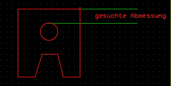

Hallo Leute,
für eine Umbauspinnerei brauche ich ein paar Kolben. Nachdem die von der GS500 vom Durchmesser des Kolbenbolzens passen würden würde mich jetzt interessieren ob ich die in den Zylinder rein bekomme ohne das ich oben groß Überhang habe.
Deswegen bräuchte ich das Maß vom obenen Ende der Kolbenbolzenbohrung bis hoch zum Rand des Kolbens.
Ideal wärs natürlich wenn wer gegen Portoerstattung einen gefressenen Kolben über hätte. Der muß nix mehr taugen, Ringe drauf oder nicht wäre ebenfalls völlig egal, Hauptsache ich kann da mit der Schieblehre ran...
Also das Maß zwischen den grünen Linien hier im Bild

so, ma messschieber geholt.
bisschen mehr als 17mm. 17,2 oder so...
aber: von bolzenbohrung bis zur flachen kante kolben, nicht bis hoch auf den wikrlich höchsten punkt.
wenn du das maß haben willst muß ich mir was ausdenken mit der messuhr.

Alt 24.05.2012, 20:11:39   #4
Schnupfhuhn II
Registriert seit: 24.05.2012
Beiträge: 4
Uui, das geht ja wirklich flott.
Hoch zur Kante langt mir, aber eine Frage hätte ich wenn Du den Kolben eh schon auf dem Tisch hast: ist die Delle eingegossen oder ist der Kolben wenn man von unter rein schaut eben?

eingegossen
was hast du verrücktes vor?
