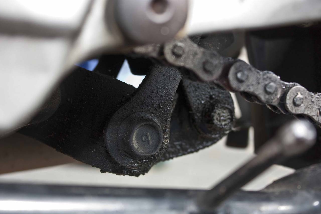

1. Das kann doch nicht ganz normal sein, dass da soviel Öl bei der Feder ist

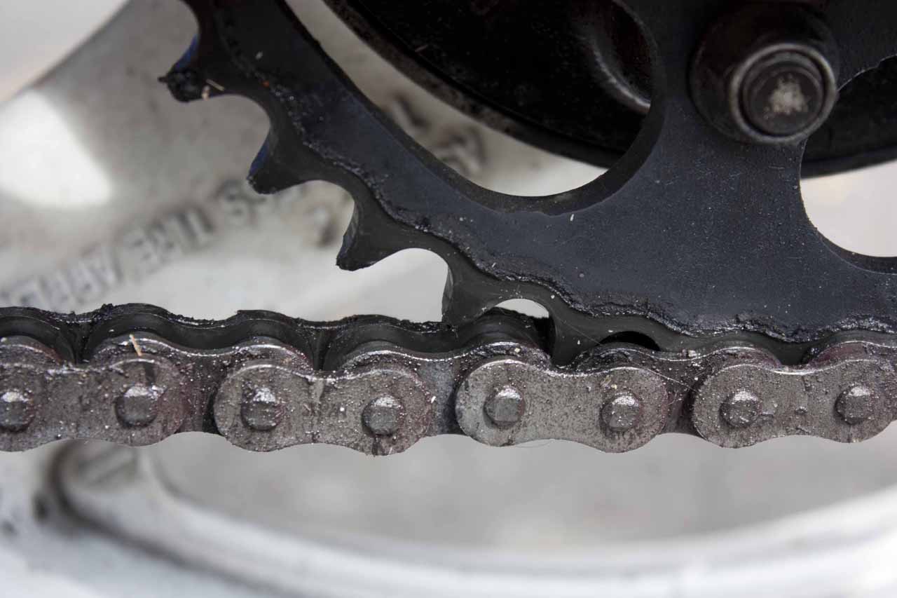

2. Müssen Kette und Ritzel getauscht werden, oder kann ich nach einer gründlichen Reinigung noch die Saison fahren?

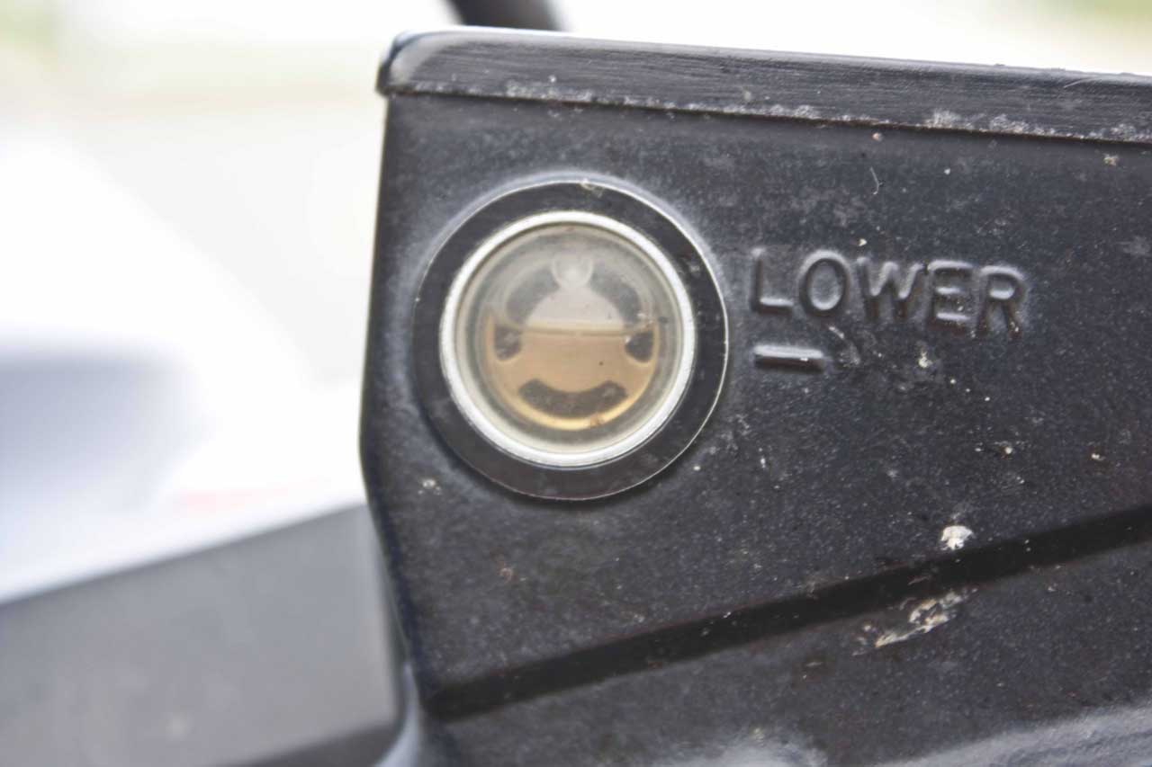

3. Ist die Bremsflüssigkeit so i.O? Hab irgendwo mal was von pissgelb gelesen und dem kommt das ganze schon recht nahe...

Kette sieht noch gut aus, soweit man das bei dem Dreck beurteilen kann.
Putz erst mal alles sauber, dann kann man vielleicht was mehr sagen.

Bremsflüßigkeit sieht auch noch in Ordnung aus.
Sollte alle 2 Jahre gewechselt werden.
Am Anfang ist sie leicht gelblich. Später geht sie über kräftiges gelb hin zum Cola braun/schwarz.
Dann ist es aller höchste Zeit sie zu wechseln!
Aber deine sieht noch - grad so - in Ordnung aus.

Ich würde erstmal alles mit nem Lappen und Petrolium saubermachen, die Kette kann das auch ab. So auf den ersten Blick sieht der Kettensatz, bzw Kette und Kettenblatt, nocht gut aus. Der Schmodder an der Umlenkung kann überall herkommen, mach das auch erstmal sauber. Nur vom Federbein selber kann das nicht kommen.
Die Bremsflüssigkeit finde ich unbedenklich. Wenn sie richtung "pissgelb" geht wechsel sie und fertig

Achso und noch ein Tipp:
Mach mal die Ritzelabdeckung ab und mach dort auch sauber!
Da sammelt sich im Laufe der Zeit so einiges an...

-Die Bremsflüssigkeit ist zumindest optisch noch in Ordnung. Jedoch kann die Farbe wohl kaum was darüber aussagen, ob sich Luft im System befindet. Kann ja mal jemand beim Flüssigkeitswechsel unvorsichtig gewesen sein. Außerdem würde ich mir mal die Bremsbeläge anschauen, die könnten bei dem niedrigen Flüssigkeitsstand auch schon an der Verschleißgrenze sein.

Also ich hab noch mal die Kettenspannung überprüft...
Die war in der Tat zu straf. Ich hab jemand oben drauf gesetzt und die Spannung an der straffsten Stelle auf 3-4cm eingestellt.
Das Problem ist, als ich auf der anderen Seite das Rad justieren wollte ging das nicht. Die Schraube hat sich locker gedreht, aber die Markierung hat sich nich bewegt. Ist das viellei festgegammelt oder mach ich was falsch?

Die Bremsankerschraube am Sattel leicht lösen

Das schwarze DIng, was mit der Schwinge und dem Bremssattel verbunden ist hat am Sattel eine Schraube mir Kronenmutter und Splintsicherung. Die ein bisschen lösen, damit sich der Sattel bewegen kann

So die Kettenspannung sollte jetzt hinhauen...
Das Geräusch ist zumindest weg =)
