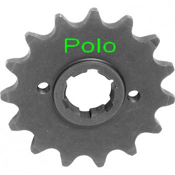

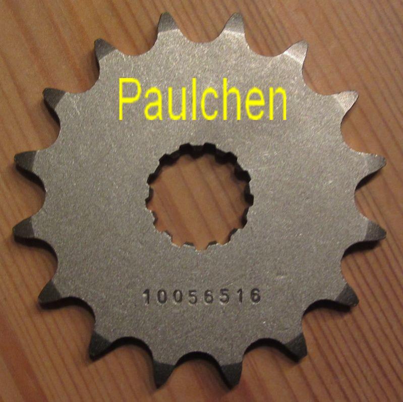

Habe gerade bei Polo dieses Ritzel für meine 96er GS gekauft.
Nun gibt es bei Polo zwei Versionen:
http://www.polo-motorrad.de/de/kette...6-3202-16.html
und
http://www.polo-motorrad.de/de/kette...6-3206-16.html
Beide haben 16 Zähne und sehen auf dem Foto anders aus als das gelieferte.
Was ist denn nun das Richtige?
DANKE!

Für dein Baujahr 96 brauchst du ein Ritzel mit Versatz. Wenn deins ohne Versatz ist kannst du das zurückschicken.
Müsste das in dem ersten Link sein.
Das ohne Versatz hat die Bezeichnung 32006.

Super, danke.
Irgendwo hat ich das mit dem Versatz/ Bund gelesen.

http://gs-500.info/index.php?title=Ä...odelljahr_-_94
Wurde ab 94 geändert.
