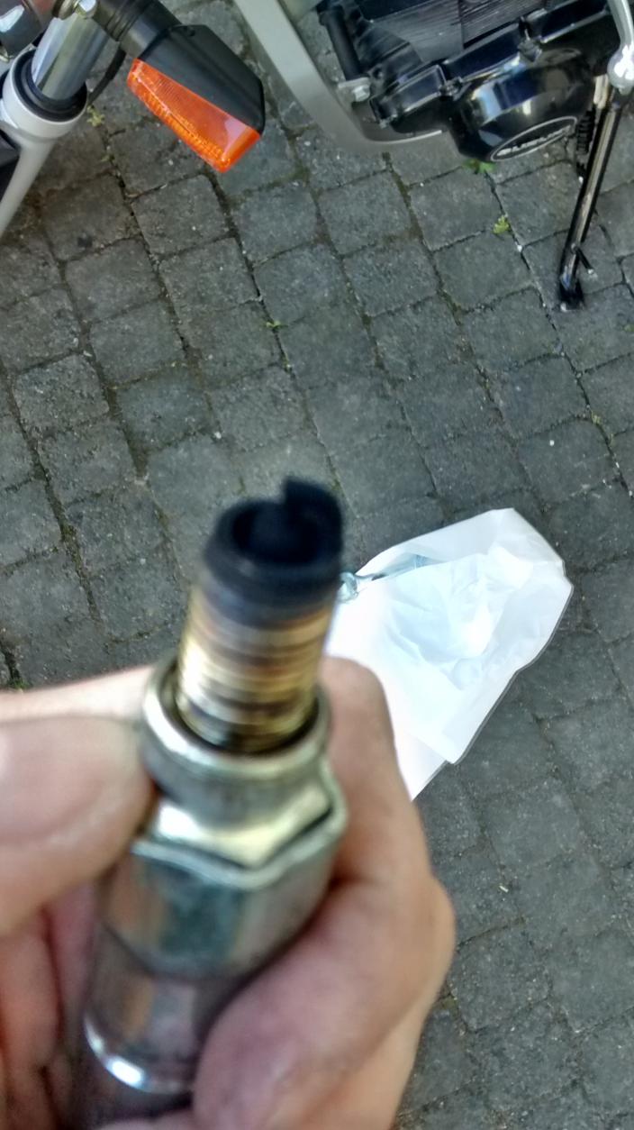

Heute habe ich nachdem ich gestern ca 20km gefahren bin nochmal die Kerzen herausgeschraubt um mir mal ein Bild zu machen.
Da war ich schon etwas überrascht.
Die linke Kerze komplett verrußt und schwarz und die rechte ziemlich Hell.
Kurz und Knapp rechts zu mager und links zu fett.
Die GS hat schon 40.000km runter und ich weiß nicht wieviele vorher das Ventilspiel konrolliert haben.
Der Vergaser wurde in der Vergangnheit schon mehrfach gereinigt (auch in der Werkstatt)
In einem anderen beitrag habe ich auch beschrieben, dass ich nicht richtig weiß, welche Düsen im Vergaser verbaut sind.
http://forum.gs-500.de/showthread.php?t=36394
Wie aber schon erwähnt will ich eigentlich ungern nochmal den Vergser zerlegen um mir die Düsengrößen zu notieren.
Was ich demnächst noch machen will.
1. Schwimmerstand kontrollieren mit nem Schlauch am Überlauf ( Benzinpegel muss dann an der Dichfläche von Vergaser sein???)
2. Gemischeinstellung nach Gehör
Oder habt ihr noch andere Ratschläge??

Bevor du irgendwas machst guck nach den Düsen und den Ventilen. Die rummacherei wird dich nix, wenn die Grundparameter schon nicht in Ordnung sind.
Alt 21.04.2015, 17:50:45   #19
Kerzen reinigen, ein paar Kilometer fahren und nochmal gucken.
Die linke Kerze sieht ganz gut aus, die rechte ist verrußt.
Das kann aber verschiedene Ursachen haben. Angefangen bei einem zu hohen Schwimmerstand über undichte O-Ringe bis zu einem klemmenden Schwimmernadelventil oder einer falschen Düse. Kann auch sein, dass sich das wieder gibt.
An falsche Düsen glaube ich eigentlich nicht. Warum sollte jemand die Düsen wechseln wenn kein Grund vorhanden ist. Ausschließen kann man das aber auch nie, wenn ein Fahrzeug schon durch mehrere Hände gegangen ist.
Wenn das mit dem Ruß nicht besser wird, musst du ohnehin mal in die Vergaser gucken.
Aber gsmattis hat schon recht, zuerst muss sicher sein, dass die richtigen Teile verbaut sind bevor man an der Einstellung herumschraubt.

Auf dem Ablasschlauch ist so ein Gummikappe drauf, damit ist der Schlauch verschlossen. Die beiden anderen Schlauchenden am Motor sind offen.
Hast du mal ein Bild von dem Ventil?
Die Kerzen sahen wieder genauso so aus . Ich hatte Sie ja das letzte Mal getauscht.

Ein Bild von dem Schlauchende habe ich noch nicht, muss ich erst eins machen. Wird morgen werden. Hab heute keine Zeit mehr.
Wenn wieder dieselbe Kerzenseite verrußt ist, ist der Vergaser zu fett.
Das kann am Schwimmernadelventil, einem O-Ring oder einem zu hohen Schwimmerstand liegen.
Könnte auch daran liegen, dass das Leerlaufgemisch dort zu fett eingestellt ist.
Kann sein, dass wegen der Undichtigkeit nach dem Luftfilter an dem Vergaser das Gemisch fetter gestellt wurde. Weiß ich nicht, muss man nachgucken.
Deswegen habe ich ja geschrieben, dass man zuerst die Undichtigkeit zwischen LuFi-Kasten und Vergaser beseitigen muss, dann kann man weiter sehen.
Die Standardeinstellung der Leerlaufluftregulierschrauben steht in den FAQ´s in der Drosselanleitung-PDF, die ist baujahrabhängig unterschiedlich. Meistens etwa 2 Umdrehungen auf. Bei manchen Vergasern sind die Schrauben aber verplombt und man kann da nichts einstellen.
Hast du bei deinen Versuchen mit Bremsenreiniger direkt auf die Verbindung LuFi-Kasten-Vergaser gesprüht? Wenn nein, hol das noch mal nach.

So, habe jetzt mal ein Bild gemacht.

Alles klar. Das Ding hab ich auch drauf. Danke schonmal für deine Mühe.
