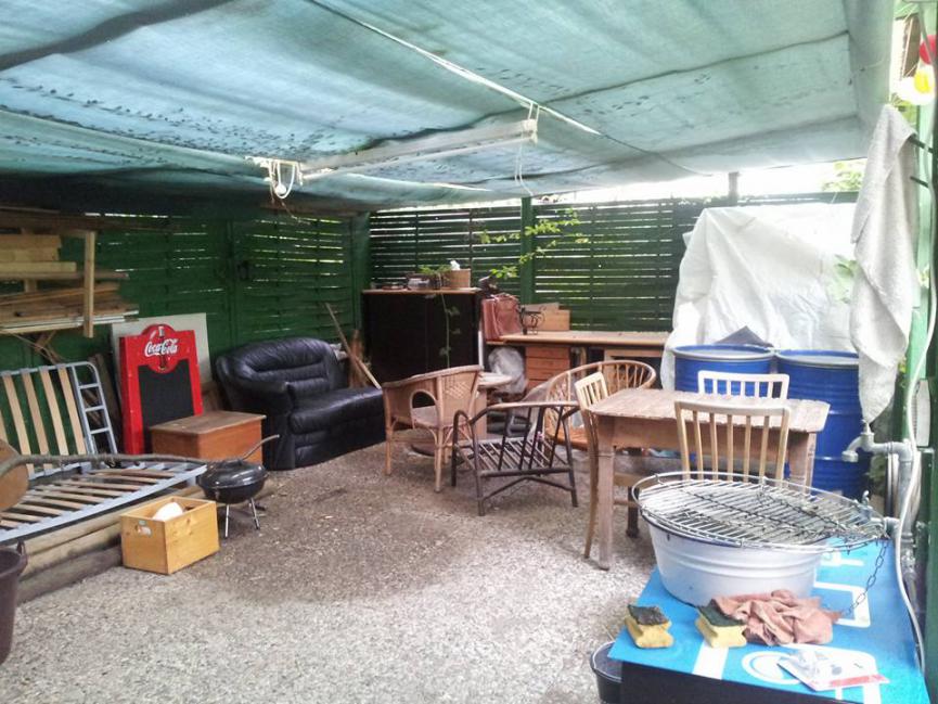

Guten Morgen zusammen!
Wenn Nachwuchs zu erwarten ist, müssen natürlich auch die räumlichen Begebenheiten angepasst werden. Der Nachwuchs ist in diesem Fall meine neue GS und Anpassungsbedarf besteht an der Schrauberecke, welche jetzt neu eingerichtet werden soll.
Wir haben im Garten eine sehr schöne, überdachte Terrasse, die sich eigentlich perfekt für die Einrichtung einer Werkstatt- und Schrauberecke eignet. Sie ist groß, betoniert, sehr gut beleuchtet (bzw. beleuchtbar - daran arbeite ich gerade), sehr gut zugänglich und logischerweise mit der Hütte direkt nebendran.
Was sie allerdings nicht hat ist ne Heizung für die kältere Jahreszeit... das ist ziemlich unpraktisch, da unsere Maschinen ganzjährig angemeldet sind und nur in eine leichte Winterruhe versetzt werden. Und gerade im Winter ist ja viel Zeit zum basteln. Zusätzlich ist Madame Tischlermeisterin und würde das ganze dann auch als normale Werkstatt nutzen. Lange Rede, kurzer Sinn: die Nutzung in der kalten Jahreszeit wird sich nicht nur auf 2-3 Stunden beschränken.
Wir werden die Terrasse nicht zu 100% dicht machen, da sie ja von Frühjahr bis Herbst offen und luftig bleiben soll, daher ist Energieeffizienz schonmal nicht wirklich ein Thema. Die aktuell offene Seite wird mittels Rahmen, welche wir mit transparenter Teichfolie bespannen werden zugemacht. Bilder zum aktuellen Stand der Dinge liefere ich heute oder morgen noch nach.
Nun meine Frage: hat jemand von euch eine ähnliche räumliche Situation und wie habt ihr das mit der Heizung gelöst?
Mir gingen dazu die folgenden Gedanken durch den Kopf:
1.) Heizpilz fällt aus, weil er mittendrin stehen müsste und mir das mit Blick auf die nicht soooo großzügige Deckenhöhe (Wellplastik) zu heikel in puncto Brandgefahr ist
2.) Infrarotstrahler wären möglich, sind aber vom Stromverbrauch her zu teuer
3.) Bullerjahnöfen und dergleichen sprengen ganz gewaltig das Budget
4.) Heizgebläse... hier wird's im wahrsten Sinne des Wortes langsam wärmer...
Ich bin über das Modell hier gestolpert: http://www.amazon.de/Einhell-HGG-110...0_SR160%2C160_
Der Gasverbrauch liegt unter Volllast (die wir vermutlich bei grob geschätzt 90m³ Raum nicht brauchen werden) bei 815g/h... ist also auch nicht gerade wenig, aber immernoch günstiger als Strom.
Was meint ihr dazu?
Viele Grüße aus Hannover
Martin

Sehr gut! Wie sieht das denn bei euch mit dem Verbrauch aus? Sind die angegebenen 305g/h unter Volllast einigermaßen realistisch?
Anbei sind noch die Bilder vom aktuellen Zustand der Terrasse. Sie wird in den nächsten Tagen von uns entrümpelt und auf Vordermann gebracht. Unsere vorläufige To-Do-Liste sieht so aus:
- die Stoffbahnen werden abgenommen und das reingerankte Grünzeug entfernt
- das Dach wird mittels dicker, transparenter Abdeckfolie zwischen Gebälk und den Wellplatten abgedichtet
- die rückwärtigen Palisaden (hinter dem Regal mit den Holzbalken) werden ebenfalls von außen mit Abdeckfolie abgedichtet... das wird ein ziemliches Gefummel, die Folie zwischen Palisade und Hecke zu kriegen, muss aber sein
- die aktuell noch mit Schuko versehene Leuchtstoffröhre wird durch zwei vernünftig verkabelte Röhren ersetzt. Eine in der Mitte, eine über der Werkbank im hinteren Teil. Das ganze wird noch ergänzt durch zwei kleine 500w Baustrahler für punktuelle Beleuchtung bei Bedarf.
- ein Palisadensegment hinter der weißen Folie kommt weg um einen Durchgang zur dahinterliegenden Fläche (ca. 1,40m breit) zu schaffen. Diese wird gerodet, mit Gehwegplatten ausgelegt und mit Teerpappe auf Spanplatte ebenfalls überdacht, damit man sie als Unterstand für's Gerümpel nutzen kann. Gleichzeitig wird so auch diese Seite der Terrasse dicht.
- unter die Decke werden Stahlseile gespannt, auf die die Stoffbahnen (die werden wir nebenher mit Ösen ausstatten) wieder aufgefädelt werden, damit man sie im Sommer bei Bedarf als Hitzeschutz auf- und zuziehen kann
- die Front wird während der kalten Jahreszeit mit den schon erwähnten folienbespannten Rahmen verkleidet... das wird ganz einfach rangespaxt.
Das sollte es dann erstmal im groben gewesen sein... damit ist mehr als genug Platz zum schrauben für zwei Motorräder + gemütliche Sitzecke für nebenbei (das Ledersofa wird noch erweitert ) vorhanden. Retro-Deko + n paar Musikboxen und dergleichen kommt dann nach und nach
Wenn's gewünscht ist, kann ich den Bastelfortschritt hier gern ein wenig dokumentieren. Anregungen, Fragen, Vorschläge und Kritik sind ausdrücklich erwünscht
Martin

Guten Morgen Gemeinde *gähn*
Das war ein langer, spannender Abend gestern... unsere To-Do-Liste wurde leider um einen ziemlich wichtigen, nicht ganz billigen Punkt erweitert um es kurz zu machen: wir brauchen ein neues Dach.
Nachdem wir die Stoffbahnen runtergeholt hatten, offenbarte sich uns ein Anblick, der jeden noch so kreativen Baupfuscher im tiefsten Serbien zur Verzweiflung gebracht hätte
Die liebe lumina hat nur die Hände über dem Kopf zusammengeschlagen und selbst ich als Sesselfurzer ohne jegliche Handwerksausbildung hab gemeint, dass ich das ohne Anleitung besser hinbekommen hätte als die Vorbesitzer. Da waren teilweise Wellplastikbahnen entgegen dem Gefälle verlegt... und weil's so schön ist, wurde gleich noch von unten her reingeschraubt, damit's auch hält. da hat's bei Regen natürlich immer schön reingetröpfelt und so waren bereits einige der falschrum verlegten Querlatten halb weggefault. Zum Glück hat's gestern Abend geschüttet wie aus Eimern - so war das Elend wenigstens gleich offensichtlich.
Und weil das noch nicht reicht, waren die Dachbalken auf stümperhafteste Art und Weise mit zusammengestückeltem Kram "verstärkt". Der Anblick war so traurig, dass ich's nichtmal fotografieren wollte.
Lange Rede, kurzer Sinn: man war sich ziemlich schnell einig, dass der Drops gelutscht ist und einfache Korrekturen da nichts bringen... Scheiße mit Sahnehäubchen bleibt halt immernoch Scheiße. Also kommt der ganze Pfusch weg und dann wird das vernünftig neu gemacht. Neue Balken, neue Lattung, neues Dach. Wenn, dann richtig.
Wir hatten erst überlegt, OSB-Platten und Teerpappe zu nehmen, aber nachdem wir nochmal durchgerechnet haben, könnte auch eine komplett neue Wellpolyesterbedachung das Mittel der Wahl sein. Kommt finanziell dann am Ende doch auf's selbe raus und ist stabiler. Die alten Platten kann dann von mir aus Tom Hanks haben um sich ein Segel für n Floß draus zu bauen, damit er seinen Volleyball umherschippern kann oder was weiß ich... als Dach taugen die jedenfalls nix mehr.
Stay Tuned.
