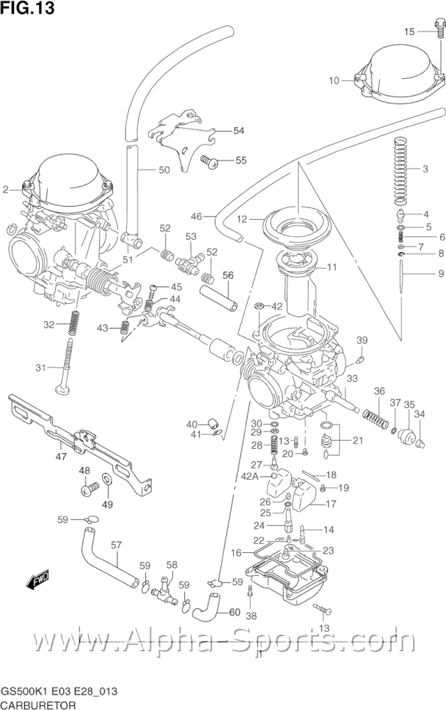

Name:	Teilastnadel Suzuki.gif
Hits:	587
Größe:	70,0 KB
So,ich habe mir mal eine Zeichnung gesucht.
Hat einer die Länge der Feder Teil 3?
Teil 4 war bei mir verklebt.
Teil 5 der 0 Ring nicht vorhanden,deshalb wird sie hier Falschluft ziehen nachdem der Kleber entfernt wurde ?
Auf dem Bild vermisse ich aber die Nylonscheibe,die bei mir da ist?
Die Stahlscheibe 7 war nur im rechten Vergaser unter Teil 8.
Alles sehr merkwürdig.

Alt 26.04.2018, 17:38:24   #13
Beiträge: 1.564
bei der 93er GS 95mm. Also die Feder und wenn in meinem die richtige Feder verbaut war
