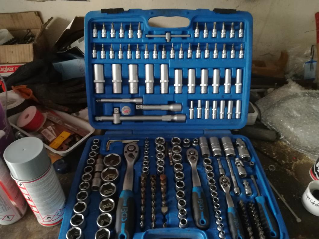

Alt 22.06.2020, 07:55:08   #15
Beiträge: 8.819
Ich hab seit einigen Jahren den bgs 2243 und kann ihn echt empfehlen, wenn man auch etwas ambitionierter oder umfangreicher Schrauben will. Oft braucht man gleichzeitig 2 gleiche Nüsse oder parallel 2-3 Größen, dann kann man sich das umstecken sparen bzw braucht eine SW10 nicht mit der 1/2" und eine SW17 (die gibt's in der Kiste gar nicht in 1/4") nicht mit der 1/4" lösen.
Hits:	1800
Größe:	112,7 KB
Alt 22.06.2020, 08:43:08   #16
Räum mal deine Werkbank auf
Alt 22.06.2020, 08:51:40   #17
Beiträge: 8.819
Ist in Arbeit
