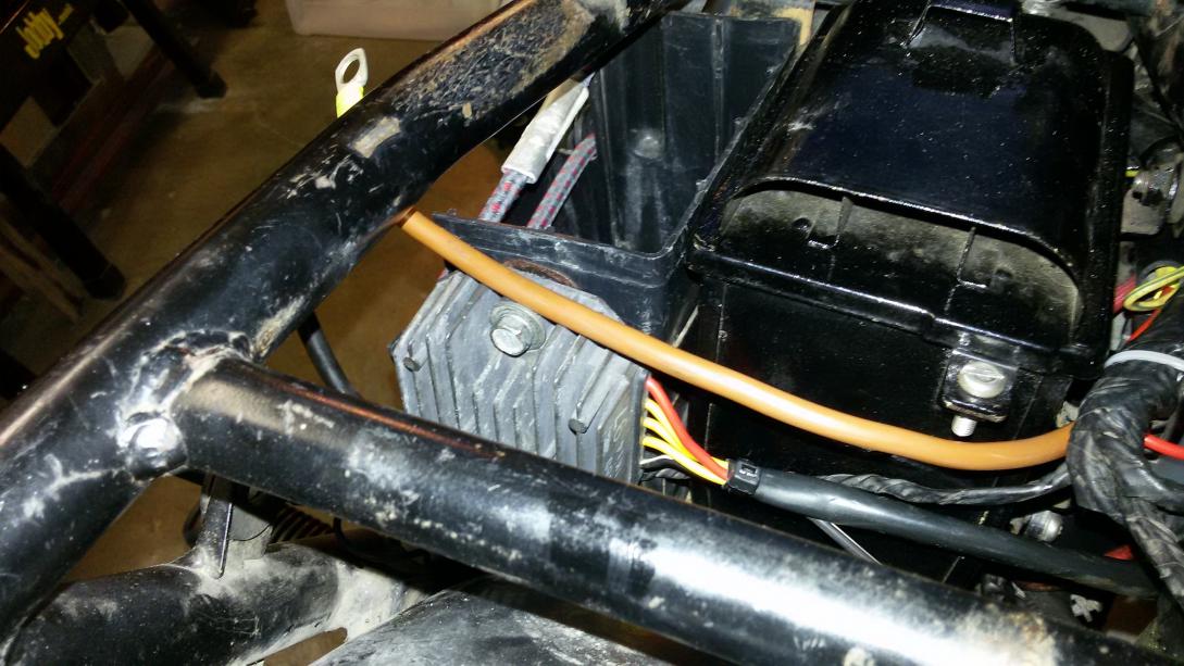

Ich habe heute mein Vorhaben in die Tat umgesetzt.
Den Gelichrichter/Regler an meinen Kabelbaum adaptiert:
Hits:	1244
Größe:	74,0 KB
Dann das ganze in die Katana eingefügt, sogar die Bohrungen passen...
Hits:	1329
Größe:	108,4 KB
Ergebnis ist:
Das System lädt ordnungsgemäß und die Maschine läuft klaglos.
Der Ladestrom pendelt sich sauber ein, egal welche Drehzahl.
Aber, der Gleichrichter/Regler hat eine konstante Temperatur von 52 °C, gemessen mit dem IFR Thermometer.
Ich habe alles nach Anleitung nochmalig durchgemessen, alles passt.
Warum wird das Teil trotzdem so heiß?
3PA

Das kann schon sein - 50°C ist für so ein Teil durchaus möglich. Deswegen ist er auch so montiert, das er im Fahrwind liegt, bzw. gekühlt wird - zum Spass sind die großen Kühlrippen da nicht drauf....
Auch wenn die Leistungsregelung über Gegeninduktion erfolgt, laufen doch ganz ordentliche Ströme durch die Thyristoren und dadurch erwärmen sie sich. Auch die Gleichrichterbrücke arbeitet nicht verlustfrei. Gibt Regler die locker auf 70-80°C kommen....

Alles klar...
Dann belasse ich es jetzt so und lebe damit.
Rein von der Funktion ist ja alles wieder perfekt.
Danke nochmal für deine Hilfe...
