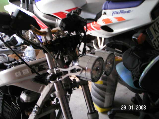

- Doppelscheinwerfer vorne

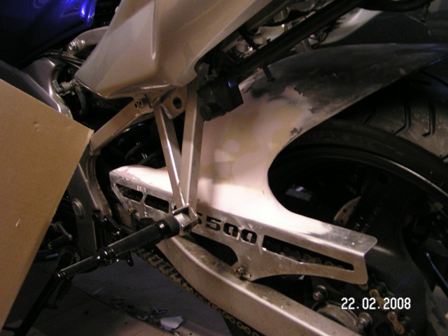

- GSF 400 Hinterradabdeckung mit meinem Edelstahl GS 500 Logo Kettenschutz verbinden

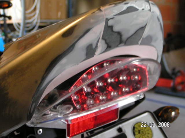

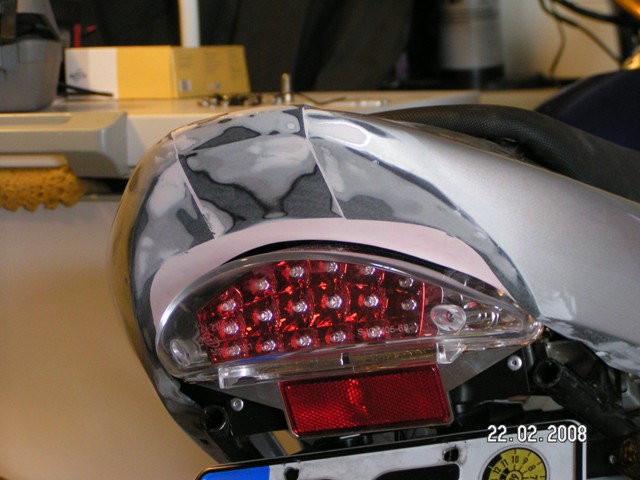

- Löcher vom Haltegriff in der Heckverkleidung zulaminieren und ans Rücklicht angleichen

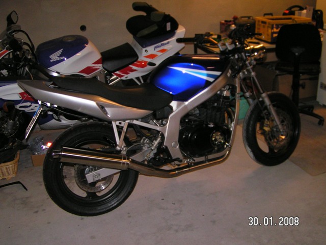

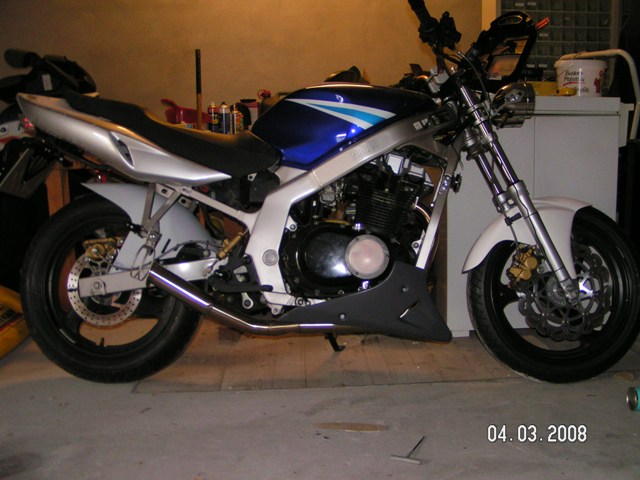

Hier schonma n paar Bilder:

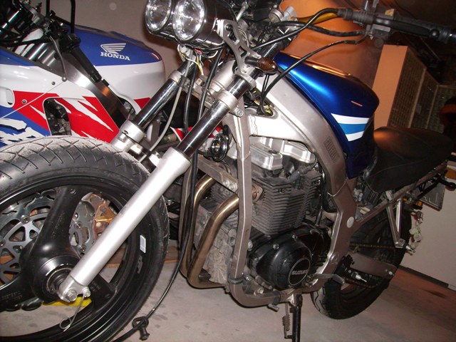

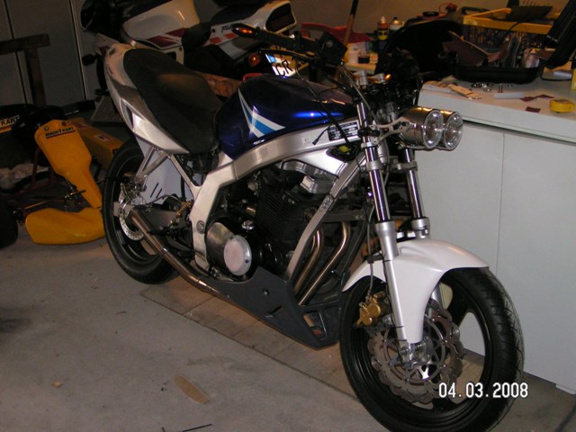

so... hab heut mal wieder n paar stündchen zeit gefunden was zu machn.
jetzt sind alle halter für die neue Verkleidung fertig und die Verkleidung sitzt super... desweiteren hab ich heute die störenden 1 1/2 cm an der Verkleidung weggemacht damit das rücklicht passt...
werde die woche jetzt noch die verkleidung ganz fertigstellen... also den spalt zwischen verkleidung und rücklicht beseitigen... und dann gibts natürlich auch wieder Fotos!!!
meine Hinterradabdeckung der GSF 400 ist jetzt auch da... die werde ich dann demnächst auch modifizieren und mal dranmachn... und dann kann man doch langsam ma ans lackieren denken.
@SWM: werd mir mal überlegen ob ich den haltegriff doch dranlassen werde, weil ich doch ab und an ma jemand dabei hab... wird dann nur nochmal n bisschen mehr arbeit eine eue Halterung für den Griff zu machn, weil die alte passt leider nich mehr wenn die neue verkleidung dran ist.

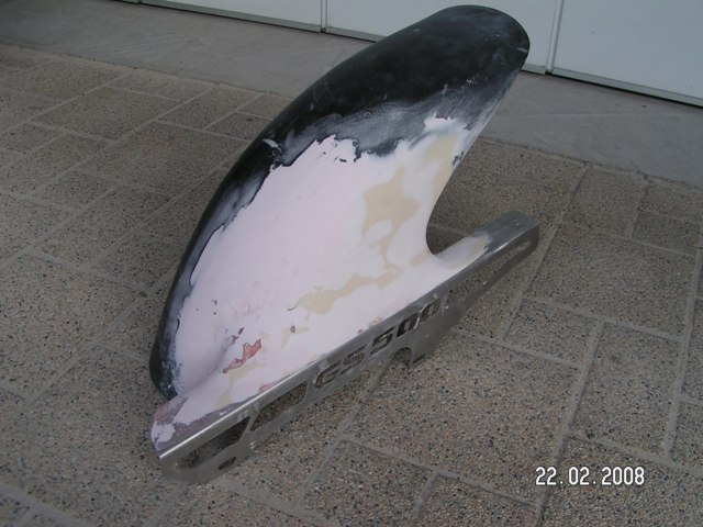

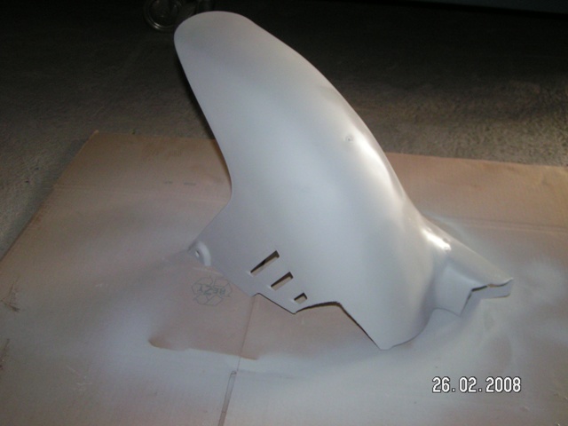

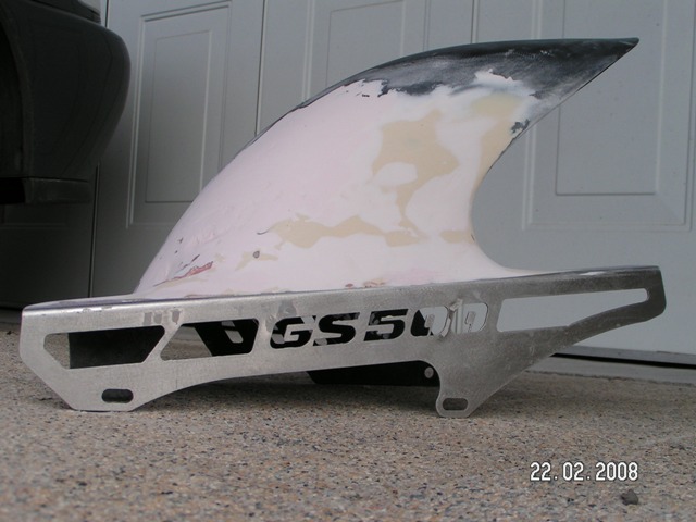

So hab heute den ganzen Tag an meiner hinterradabdeckung gebastelt... habe jetzt die Abdeckung zurechtgeschnitten und mit dem gelaserten kettenschutz verbunden... also erst bisschen kleber dann bisschen spachtel und dann ordentlich glasfasermatte und kustharz... is ne riesen sauerei, klebt überall und macht ordentlich kopfweh... naja ich denk es lohnt sich... werd morgen oder am wochenende das ganze ding zurechtschleifen und dann sauber verspachteln und schleifen... werden wohl noch n paar stunden arbeit aber bis jetzt sieht es schon ganz gut aus... Bilder kommen dann natürlich auch sobald ich das ding großteils fertig hab.
joa und ich hab mir mal gedanken über den halteriemen gemacht...danke erstma für eure vorschläge...

So hab heute mal nebenher kurz meine heckverkleidung angefangen und dem rücklicht angepasst... ich finds recht gut, das nächste mal werde ich dann noch die haltegrifflöcher zumachn...
hier noch 2 bilder vom heck und dem Rücklicht:
Hits:	439
Größe:	73,6 KB
ID:	258   Klicke auf die Grafik für eine größere Ansicht
Hits:	435
Größe:	71,8 KB

So und der "Baustelle" hinterradabdeckung bin ich auch schon ziemlich gut vorangekommen... bin noch nicht ganz fertig aber ich denke ihr könnt euch mit den Bildern gute Vorstellungen machn wies aussieht wenn er ganz fertig ist, ich muss noch nochmal mit spachtelmasse und schleifer ran, dauert noch n bisschen...
Hits:	415
Größe:	69,1 KB
ID:	260   Klicke auf die Grafik für eine größere Ansicht
Hits:	356
Größe:	69,7 KB
ID:	261   Klicke auf die Grafik für eine größere Ansicht
Hits:	428
Größe:	66,8 KB
ID:	262   Klicke auf die Grafik für eine größere Ansicht

So... meine Hinterradabdeckung ist fast fertig... bisschen feinarbeit noch...
und ich habe heute angefangen die haltegrifflöcher zu zumachen, ein sch...geschäft. Ich hoffe ich bekomm das gleichmäßig hin... naja wenn was fertig ist gibts bilder.

So... mal wieder was gemacht bei dem schönen wetter hier im süden... konnte heut mal wieder schön im hof bei sonne und nem lauen lüftchen arbeiten ....
Meine Hinterradabdeckung Marke Eigenbau is jetzt fertig verschliffen und grundiert/gefüllert...
Hier gibts Bilder:
Hits:	428
Größe:	62,9 KB
ID:	280   Klicke auf die Grafik für eine größere Ansicht
Hits:	346
Größe:	62,2 KB
ID:	281   Klicke auf die Grafik für eine größere Ansicht
Hits:	420
Größe:	62,8 KB

Meinste Alu-Kettenschutz und Plaste-Radabdeckung halten längerfristig zusammen? Hättest ja sonst auch den Original-Kettenschutz mit Dremel/Laubsäge bearbeiten können und dir die Kohle für dat Alu-Teil gespart...
Alt 27.02.2008, 15:14:09   #35
blub1254
Benutzerbild von blub1254
Registriert seit: 17.09.2007
Ort: Baden-Württemberg
Beiträge: 323
Standard Re: ....blub1254´s Umbau
Ich denke schon das das hällt... glasfasermatte pappt alles zusammen ... ich hatte den kettenschutz ja schon und wollte die hinterradabdeckung noch... dann hab ichs mal so gemacht.... wenns ned hällt fiegts in die tonne... aber bis jetzt is alles super...

So habe heute morgen mal an meiner Heckverkleidung weiter geschliffen und gespachtelt... nimmt langsam Form an. Dann habe ich noch an meinem bugspoiler 5 mm abgeschnitten wegen den Krümmern der BSM Anlage und zu guterletzt noch meinem Fender gebohrt und an 2 stellen etwas mit spachtel ausgebessert.
...So langsam sollte ich mir mal gedanken über die Farbgebung machn, aber ich hab echt noch keinen Plan...
Hab mal alle Teile angeheftet um mal n bild zu machn wie die kleine ausehen wird wenn alles soweit ist.
Edit: Was ich noch sagen wollte, wenn ihr ne Idee haben solltet welche Farbe zu meiner Kiste passen würde gerne raus damit.
Was haltet ihr von 2 Farbig z.b. den Tank und Hinterradabdeckung in Rot-metallic und den Keil auf dem Tank und den Rest in Perlweiss-Metallic? Das is mir heut morgen mal eingefallen ich bin mir aber nicht so sicher ob das nach was aussehen würde?!
Hits:	545
Größe:	72,7 KB
ID:	297   Klicke auf die Grafik für eine größere Ansicht
Hits:	531
Größe:	73,0 KB

Ich würde die Tele entweder alle Perlweiss-Metallic oder Rot-metallic machen und dann farbig absetzen.
Meiner Meinung nach geht das nicht, wenn die Teile verschiedene Grundfarben haben. Aber alles ist Geschmackssache.
Wenn Du willst, kann ich auch einen Entwurf machen. Dafür brauch ich nur ein gutes Foto von der linken Seite.

So... ich hab mal extrem unsittlich mit paint in dem Bild rumgesudelt um mir n bissl was vorstellen zu können mit dem weiss und rot... kann mann das so angucken? ihr braucht halt n bisschen fantasie!!!
