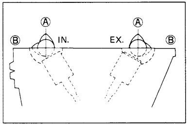

Ventile: Das ist egal (senkrecht oder horizontal zum Shimm) - in einer Position muss es passen (genaugenommen ist das nicht genau senkrecht auf den Shimm sondern an der Zylinderkopfoberkante ausgerichtet -> Bild). Der Unterschied über die ganzen 180° liegt im hundertstel-Bereich - vollkommen vernachlässigbar. Wenn es (deutlich) mehr ist, sollte man sich einmal die Lauffläche ansehen.

Aber noch mal zu den Ventilen: wieso wird das Spiel knapper, wenn der Nocken senkrecht steht, das Gegenteil müßte doch der Fall sein, da der Rücken des Nockens (eigentlich) NIE mit dem Ventilteller in Kontakt kommt!? Bei allen Automotoren die ich bisher gemacht habe, war das nie der Fall, da wurde das Spiel höchstens größer, wenn der Nocken senkrecht stand, aber nie kleiner.

Nocken: Kann an den Fertigungstoleranzen oder an der Beschichtung liegen. MIR ist beispielsweise noch keine NW untergeknommen, wo das perfekt gepasst hätte. Kann auch sein, das die anderen Flächen bereits eingelaufen sind - dann hats dort auch mehr Spiel.
Genau so ist das, das Ventilspiel kann nicht kleiner werden.
Bei mir war das linke Einlassventil bei 0,00 ich hab einen dünneren Chip eingebaut da passte dann 0,05 rein hätte ich auch so lassen können kleiner wird es nicht ,nur größer.
Bei der GS ist das ja fest, bei älteren Motorrädern wird mit Schraube eingestellt, das kann sich lockern und mit der Zeit das Ventilspiel auch kleiner werden.

0,02-0,06 sind vermutlich Fertigungstoleranzen.
Und warum sollte das Ventilspiel mit der Zeit kleiner werden.
Laufen die Nocken ein wird es größer,. Hat man Einschläge in den Ventilsitzen wird's auch größer. Wie wirds kleiner..?
Alt 25.06.2022, 09:43:13   #36
Die Flanken der NW können sich am Shimm abnutzen (vor allem wenn man zu harte von 3-Herstellern einbaut) - damit wird dort das Spiel größer. Da das Spiel bei 90° aber gleich bleibt (da keine Abnutzung), erscheint es als würde das Spiel da kleiner - man stellt dann beim Service das Spiel ja im Grunde an den (beginnenden) Flanken ein.
Allerdings wäre eine Abnutzung mit der Zeit von mehr als 0,02mm (Flanken zu 90° Position) bedenklich - da hat es dann möglicherweise was mit den Laufflächen.
Merken tut das natürlich nur jemand, der seine GS über mehrere 10000km selber einstellt, immer beide Positionen misst und den zeitlichen Differenzverlauf ansieht/aufschreibt. In Werkstätten oder bei Verkauf geht diese Info verloren und man steht plötzlich vor diesen unterschiedlichen Spielen......
Ich würde das Spiel an den vorgeschriebenen Positionen richtig einstellen und gut ist es. Dann das Spiel bei 90! messen und notieren. Beim nächsten Service kontrollieren. Wenn es an den Flanken wieder zu groß wird, muss man die NW genauer ansehen und ggf. vermessen.
In den 80ern gabs an der GS500L und GS750E einmal eine NW-Serie, deren Beschichtung fehlerhaft war und sich abnutzte. Man konnte das sogar am Glanz der Oberfläche feststellen. Bei den 2-Zylinder GSen (400/425/450/500) sind mir keine derartigen Probleme bekannt. Es gab zwar ganz am Anfang (1988/89) in geringer Stückzahl eine andere NW (steiler, 51PS), diese hatte aber mit abplatzender Beschichtung Probleme und wurde von Suzuki sofort umgetauscht. Ich glaube nicht, das heute noch wo so eine NW läuft - die haben nicht einmal 10000km überlebt.....

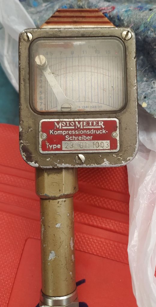

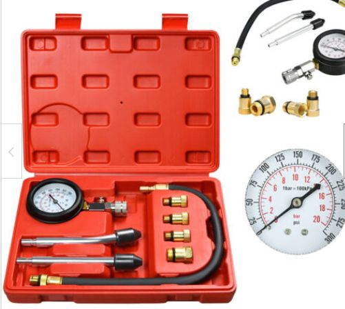

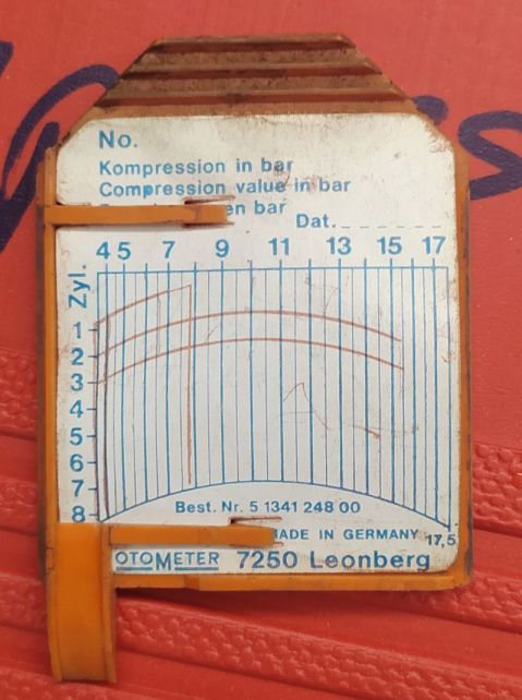

So nu ich nochmal, hat länger gedauert, aber jetzt kommt Zusammenfassung.
Habe den alten Motor wieder eingebaut, nochmal alles überprüft und nochmal neue VDD (nu issser dicht) und läuft. Vergaser hatte ich auch anders eingestellt, bis jetzt bin ich zufrieden. Hat zwar immer noch (gefühlt) keine 50PS aber was solls. Das kleine Ding läuft, blubbert zuverlässig und ruhig vor sich in und frißt mich (im Verbrauch) nicht auf.
Gerade eben habe ich Kompression gemessen und völlig verschiedene Werte bekommen. Also Motor war noch vom Heimweg relativ heiß, Kerzen raus und starten. Dafür hatte ich mir ein (Billig)Gerät (39Euro) im Netz gekauft und von einem Kumpel einen alten Schreiber von Motometer (werden viele Ältere noch kennen) geliehen. Den Motometer-schreiber kenne ich noch aus meiner Lehrzeit
Jetzt zu den Werten. Der Billigheimer hat mir für beide Zylinder 7bar ausgegeben, von denen ich erst recht enttäuscht war. Nach 2-3 mal Motordrehen waren die da und wurden auch nicht mehr.
Das Motometer hingegen (welches mir als sehr zuverlässiges Prüfgerät in Erinnerung geblieben ist) hat mir 3Minuten später jedoch gaaanz andere Werte gegeben, wo ich jubeln könnte, wenn ich sie denn glaubte. 15bar!! (siehe Foto) Was soll ich jetzt glauben? Beide Zylinder gleich gut oder gleich schlecht, wie man es nimmt.

Alt 04.07.2022, 07:28:55   #40
Bambi
Registriert seit: 29.09.2019
Ort: Kreis Trier Saarburg
Beiträge: 30
Kilometer: 27000
Der bei dir recht hohe Kompressionsdruck ist weniger interessant, als die Abweichungen zwischen den beiden Zylindern. Selbst wenn das Gerät zuviel anzeigt ist der Verschleiß bzw. die Kompression doch gleichmässig. Also alles Gut!
Bei mir (ich musste zwangsläufig kalt messen) kamen zwischen 9 und 10 bar raus -ebenfalls mit eine Motometer Druckmesser gemessen.
