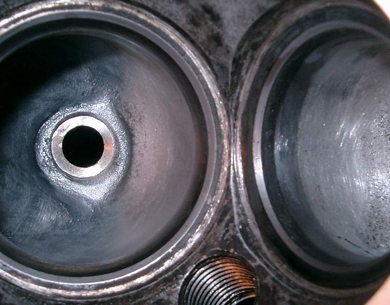

Da gehen keine größeren Ventile rein
Hits:	876
Größe:	85,0 KB

Warum nicht?
MGM ist offline   Mit Zitat antworten
Alt 27.01.2016, 18:57:36   #8
mw78ovp
Benutzerbild von mw78ovp
Registriert seit: 17.02.2008
Ort: OVP
Beiträge: 55

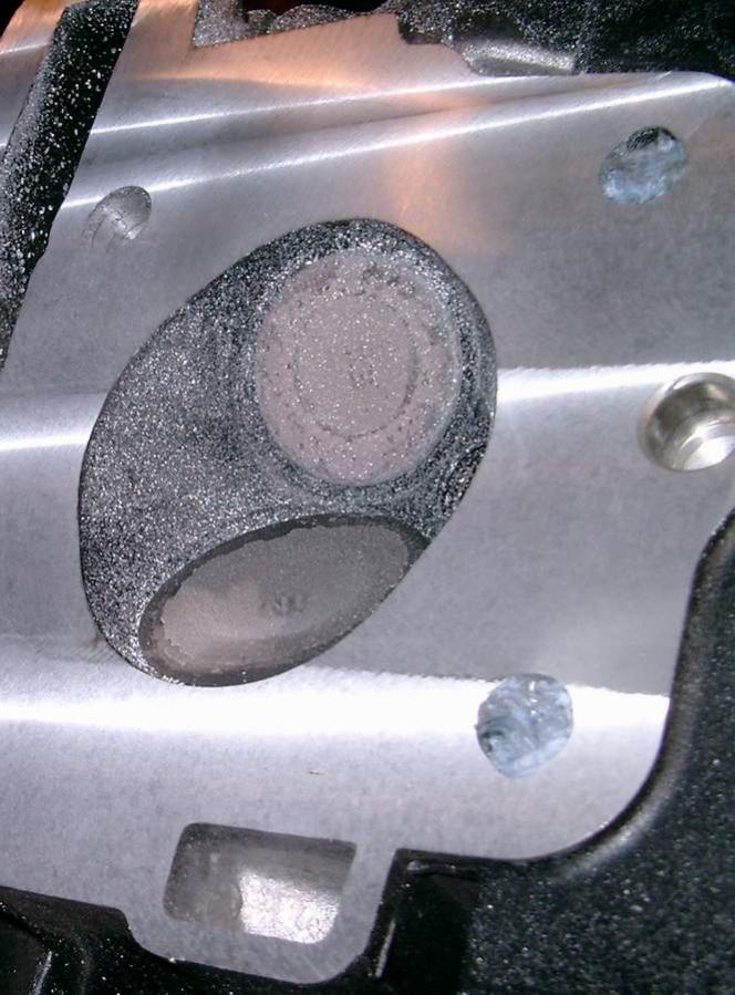

Weil zwischen den Ventilsitzringen kein Platz ist.
Hits:	969
Größe:	89,8 KB
