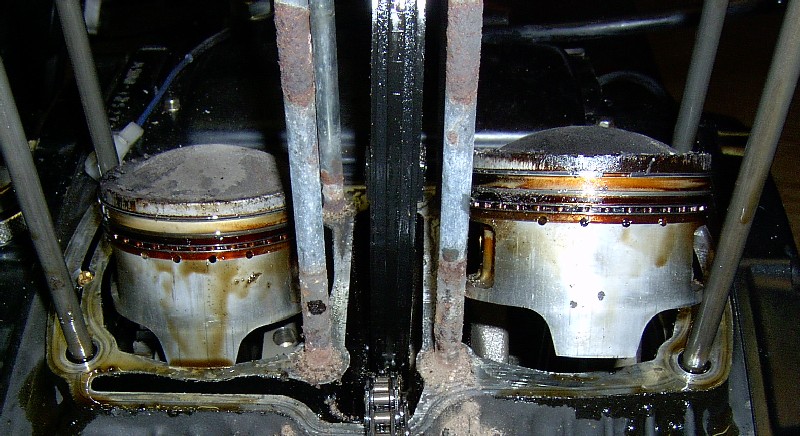

So, der Kopf ist runter und siehe da: Eigentlich sieht alles gut aus. In der Laufbuchse des Zylinders sind sogar noch Spuren vom Hohnen zu erkennen - und das nach 46.000 km. Die Kolben schauen auf den ersten Blick auch ganz gut aus.
Brennraum und Dichtflächen sind schonmal von Ablagerungen befreit.
Meine Frage noch: Bekomme ich den Zylinder herunter, ohne den Motor auszubauen? Wollte es nicht versuchen ohne es genau zu wissen um nicht die Fußdichtung evt. zu beschädigen.
Dann könnte ich mir nämlich die Kolbenringe nochmal genau anschauen.

nun mal eine Frage an die erfahrenen Schrauber: Als ich vorhin den Zylinder herunter genommen habe, musste ich feststellen das sich ÜBERALL Sand befand - vor allem rund um die inneren Stehbolzen, teilweise sogar UNTER der Fußdichtung. Ich habe keine Ahnung wie der da hin gekommen ist Vielleicht kann mir das ja jemand von euch verraten und einen Tip geben wie ich Abhilfe schaffen kann.
Die Muttern die Zylinder und Kopf befestigen waren eigentlich straff angezogen, d.h. die Flächenpressung dürfte ausreichend gewesen sein um zu verhindern das dort von außen Dreck eindringen kann.
Jedenfalls hat es mich über eine Stunde gekostet das ganze penibel zu reinigen.
Die Kolbenringe sehen noch sehr gut aus, lediglich die Kolben müssen mal in Krümmerrichtung Kontakt mit der Laufbahn gehabt haben, hier sind leichte Einlaufspuren zu erkennen. Die scheinen jedoch nicht so dramatisch zu sein.
MfG
[SuPeRpLuS] ist offline   Mit Zitat antworten
Alt 31.01.2008, 12:32:27   #30
krafti

Alt 31.01.2008, 13:10:29   #32
krafti
Benutzerbild von krafti
Registriert seit: 03.11.2005
Ort: Warsleben
Alter: 68
Beiträge: 2.335
Kilometer: 111000
Standard Re: Kolbenringwechsel
Hmm,
also schön sieht der Bereich bei meiner 93er nach
ca. 76 TKM auch nicht aus.

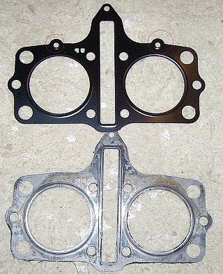

Welche Löcher in der Dichtung ?
http://www.istegal.de//gallery2/main...serialNumber=3
http://www.istegal.de//gallery2/main.php?g2_itemId=84

Bei der Zylinderkopfdichtung, in Richtung Auspuff, die beiden welche etwa mittig der Zylinderbohrung liegen. Vielleicht gabs da auch eine Serienänderung, aber bei mir gibt es dort definitiv nichts was ich dort verschrauben oder verstiften könnte.
MfG
Alt 17.02.2008, 10:24:41   #45
krafti
Ort: Warsleben
Alter: 68
Beiträge: 2.335
Kilometer: 111000
So,
hab mal meine alte Dichtung (GS500 BJ93) rausgekramt.
Stimmt in der Polo-Zylinderkopfdichtung sind 2 "überflüssige" Löcher.
[attachment=0:12ti4ewj]zylinderkopfdichtung_vergleich4.jpg[/attachment:12ti4ewj]
Aber die Ursache der undichten Ventile ist wahrscheinlich eher bei der ausführenden Werkstatt zu suchen

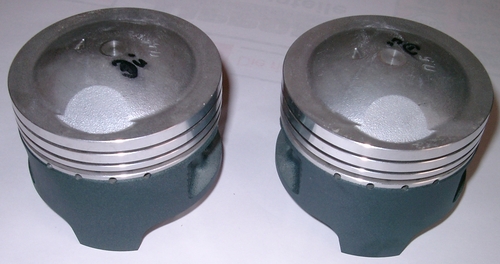

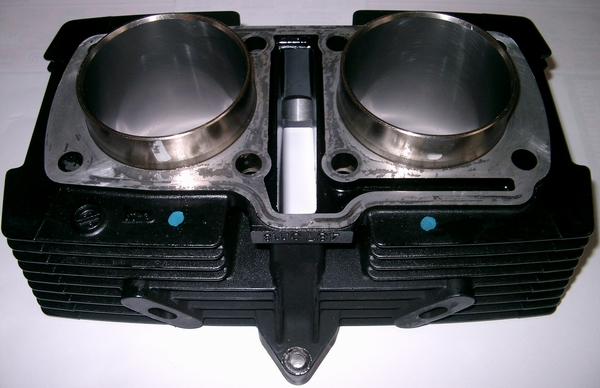

Hallo Horst!
Hast Du den Kolben, Kolbenringe und Zylinder auch mal vermessen, nach dieser Laufleistung? Denn wenn der Zylinder nicht mehr Rund ist helfen auch keine neuen Kolbenringe !!!
Ich habe gerade mal einen Zylinder mit Kolben aus einer Unfall GS mit 9 Tkm vermessen, den ich mir mal als Ersatz vom Händler für meine GS besorgt habe. Die Messwerte waren: Obwohl auch noch gute Hohnspuhren zu sehen sind!
Zylinderovalität : 0,04 mm[/b][/b]
Zylinderbohrung : 74,01 - 74,05 mm
Kolbendurchmesser : 73,92 mm
Habe den Zylinder jetzt neu bohren und hohnen lassen und neue Übermasskolben gekauft.
Hits:	464
Größe:	125,0 KB
ID:	244   Klicke auf die Grafik für eine größere Ansicht
Hits:	390
Größe:	205,0 KB
