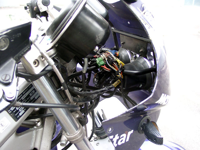

Beim Scheinwerfer meiner Five Stars ist ein Adapter dran, der einfach mit dem Stecker zusammengesteckt wird, der beim Originalscheinwerfer auf die Birne kommt.
Hinter der Frontmaske sieht's bei meiner GS so aus:
Hits:	673
Größe:	97,3 KB
Danke für Antwort und Bild !!!
Sieht ja wirklich etwas unaufgeräumt auf!
Hat der Tüv das nicht ??
Dann mach ich das auch so.
Auf jeden Fall komm ich schon mal ein bisschen weiter.
Und mit einem Stück gutem Iso Band kann man das ja auch noch verschönern.
Wem aber noch ne gute Lösung eingefallen ist, bitte weiter Bilder!
Nicht nur für mich....
