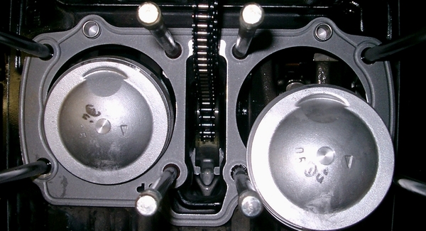

Standard Re: GS leckt beim Zylinder an 2 Stellen
mir kommt da grad ne idee:
wenn man das möp auseinander bauen muss (bzw. den motor)...
kann man sich die teure zylinderkopf- und -fußdichtung nicht sparen wenn man auf berndys seite dieses Hochtemperatursilikon dazwischen pappt:
PETEC Hochtemperatur Silikon, 80 ml.
Hochtemperatur Silikon ist eine Alternative zu herkömmlichen Feststoffdichtungen. Zum Abdichten von Metallteilen (Aluminium, Guß, Stahl usw.), Kunststoffen u. Glas Universelle Anwendung: Motoren- und Karosseriebau, Heizungs- und Anlagenbau, Klimatechnik uvm. Eigenschaften: Bleibt elastisch und dichtet dauerhaft ab. Überbrückt unterschiedlich große Dichtspalten.
8,29 EUR
Sumpfmensch ist offline   Mit Zitat antworten
Ich bezweifle, dass du das Zeugs so genau auftragen kannst, dass du die Ölleitungen nicht dicht machst.
Das ist ein Grund, der für mich schon reicht, das nicht als Fußdichtung zu verwenden.
Alt 09.05.2008, 18:07:33   #31
Die Schraubenlängen, Passhülsen usw. sind so gewählt, dass der Abstand mit der Dichtung passt. Ohne Dichtung könnte es an der einen oder anderen Stelle vll. Probleme geben. Nicht zuletzt kommt der Kopf auch den einen oder eineinhalben Millimeter weiter herunter, das bedeutet, dass die Verdichtung erhöht wird, wenn du keine Fußdichtung rein machst.
Das Zeug soll ja auch kein Dichtungsersatz sein sondern dort weiterhelfen, wo man etwas trotz Dichtung oder weil keine Dichtung vergesehen ist nicht dicht bekommt.

ich bin neu hier im Forum und habe das gleiche Problem bei meiner GS! ABER, es ist bei mir NICHT die Fußdichtung, ich habe mir auch die Dichtmasse gekauft und wollte spachteln. Nach nochmaliger genauerer Untersuchung des Lecks bin ich darauf gekommen, dass es alleinig am Steuerkettenspanner leckt. Unter diesem ist ein Art "Kanal", welcher duch den Zylinder geht. Dadurch läuft das Öl vom Kettenspanner durch und kommt vorne raus. Dass sieht dann aus, als ob es vorne lecken würde!
Habe den Kettenspanner ausgebaut und siehe da, die Dichtung ist defekt. Werde diese morgen wechseln und ich denke dass war es dann!
Schau mal ob das bei dir nicht vielleicht genauso ist, bevor du dich an den Zylidner machst!
Doch habe ich noch eine Frage zum Kettenspanner:
Wie genau lässt sich dieser arretieren? Wenn man mit dem Schraubendreher im Urzeigersinn dreht, kommt zwar der Bolzen rein, aber geht sofort wieder raus, wenn man den Schraubenzieher weg nimmt...???
Viele Grüße
Pablo

Bei mir hab ich die Zylinderkopfschrauben mit Drehmomentschlüssel festgezogen...das hat geholfen..das einzige ist noch der Steuerkettenspanner, an dem es leckt..aber nur wenig...
Hab im Moment nur wenig Zeit um genau zu schauen,wo es rauskommt
Zitat von Pabes
Hallo!
Viele Grüße
Pablo
Du brauchst entweder einen dieser Schraubdreher mit sehr kurzem Griff , oder du verwendest eine/n Steckaufsatz/Nuss aus dem Ratschen-Kasten um die Schraube während des Einbaus festzuhalten.
Damit hast du dann genug Platz und kannst den Kettenspanner relativ problemlos montieren .

Habe heute festgestellt das ich das selbe Problem habe, bei mir allerdings nur an der Vorderseite des linken Zylinders an den Rillen
Werde morgen mal den Typ mit dem nachziehen der Schraube probieren, kommt ich da mit so nem Großen Drehmomentschlüssel überhaupt dran? Hab nur son großen -.- ?
Kjoe ist offline   Mit Zitat antworten
der große Drehmomentschlüssel hat da vermutlich nix verloren (naja, hab das Drehmoment grad nicht im Kopf, aber für <20Nm würde ich einen kleinen nehmen).
hab ich nich
habe eben mal beim suzukihändler hier nachgefragt, er hat sich das angeguckt, meinte es wäre nich schlimm wenn da immer ein bisschen was raus kommt, es sieht mehr aus als es ist durch den Fahrtwind wird es halt verteilt, aber das es immer mehr wird.
Und er meinte Kopf und Fußdichtung müsste man erneuren und das es, wenn ichs zusammen mitm entdrosseln machen würde so ca. 450€ kosten würde
Er meinte ich sollte beim nächsten Ölwechsel lieber mineralisches Öl nehmen, welches er bei all seinen Motorrädern verwendet.
Ich habe selber sogut wie keine Ahnung von all dem, wollte vorher die Zylinderschraube da nachziehen, aber ich weiss nicht welche es ist und habe halt keinen kleinen Drehmomentschlüssel.
Heute ist so ein beschissener Tag

Das Anzugsdrehmoment der Zylinderkopfhutmuttern beträgt 35 - 40 Nm, das der 6 mm Muttern (SW 10) 7 - 11 Nm.
Das ist relativ wenig und man reißt die Schrauben gerne ohne Drehmomentschlüssel (DMS) ab.
Bei den großen Muttern, geht das vermutlich auch mit dem großen DMS, wenn du ihn auf max. 35 NM einstellst. Dann hast du nach oben hin etwas Luft.
Die 7 - 11 Nm ist handfest, da brauchst du wirklich einen kleinen DSM oder du ziehst ganz vorsichtig von Hand nach (würde ich aber nicht empfehlen).
Ansonsten rate ich dir mach das mal sauber und guck, wo es rauskommt. Auf die Austrittsstelle machst du dann mal Dichtmittel, das man außen auftragen kann.
Sieht zwar nicht unbedingt schön aus, verhindert aber, dass dir alles verölt und spart vorläufig mal einiges an Kosten.
Die Dichtung wechseln kannst du noch, wenns schlimmer wird oder wenn was größeres kaputt ist.
Der Tipp mit dem mineralischen Öl ist vll. auch nicht ganz verkehrt. Teilsynthetisches oder synthetisches Öl löst die gebildeten Ölschlammschichten auf. Wenn eine Dichtung etwas undicht war, schließt der Ölschlamm oftmals das Leck. Das "gute" synthetische Öl löst das dann wieder. Und schon sabberts.
Mineralisches Öl ist weder besser noch schlechter.
Es kommt auf die Anwendung des Öls an. Man sollte grundsätzlich das verwenden, was der Hersteller empfiehlt. Der hat sich schließlich Gedanken darüber gemacht.
Wenn mineralisches reicht, hat man von synthetischem Öl kaum Vorteile, es ist nur wesentlich teurer. Im normalen Betrieb braucht man das "Mehr" an Schmiereigenschaften nicht. Anders sieht es bei extremen Belastungen z.B. im Rennbetrieb aus.
Der Motor kann außen schon so um die 120 °C erreichen. Die Temperatur wird aber oft darunter bleiben, weil dort direkt frische Luft hinkommt.
Diese Temperatur halten die meisten Dichtmittel für Motoren schon aus.
Wichtig ist, dass du in dem Bereich um das Leck alles gut säuberst und großzügig überlappend das Zeugs aufträgst. Nicht dass es dann sofort an den Rändern weiter sifft.
Aber du schaffst das schon.
