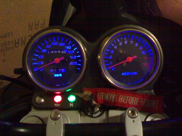

So aber hier nochmal ein Bild von meiner Tachobeleuchtung!
allerdings sieht es heute noch ein bissl gleichmäßiger aus... hab nochmal nachgearbeitet!
[attachment=0:3l2tz93h]Tachoumbau LED blau2.jpg[/attachment:3l2tz93h]

Alt 29.07.2008, 16:08:03   #11
Allak
Stammtisch Bodensee
Registriert seit: 30.06.2008
Beiträge: 242
Standard Re: instrumentenbeleuchtung..
So Rechner war kaputt nu bin ich wieder hier.
Natürlich wie immer direkt mit einem Problem. Will deswegen aber keinen neuen Thread aufmachen
Meine Tachobeleuchtung ist kaputt, daher muss ich neue Birnen auswechseln. Nun wollte ich direkt LEDs verbauen.
Die Auswahl ist groß, mein Fachwissen klein, also welche ist die beste?
http://www.ledtex.de/ledlampew2192dg...523c3fb16b5924 (3000 mcd 35° Winkel)
http://www.ledtex.de/ledlampew2192dg...523c3fb16b5924( 800 mcd 57° winkel)
http://www.ledtex.de/ledlampew2192dg...523c3fb16b5924 ( 70mcd 165° Winkel)
Brauch ich sonst noch was? Widerständer o.Ä?

Also der Abstrahlwinkel ist gerade beim Tacho ganz wichtig. Ich würde an deiner Stelle die mit dem größten Winkel nehmen und sie noch mit Sandpapier ein wenig anschleifen! (rundrum das es milchig aussieht) Dann bekommst du es recht gleichmäßig zum leuchten.

Die vierer LED (Helligkeit: 3000mcd, Ausleuchtung: 35°) ist perfekt, da sie eine der Hellsten ist und der Winkel ausreicht. Sieht man auch an den Bildern in meinem Erfahrungsbericht (das unterste Bild ist mit der vierer LED das andere mit der runden).
Sorry wegen der schlechteren Qualität aber ich habe nur mein Handy zum fotografieren und habe auf eine geringe Größe wert gelegt. Zum Verdeutlichen dürfte es aber reichen.
Widerstände etc. braucht man nicht. Probleme habe ich gar keine mit den LEDs. Beim Verbauen auf die Polung achten!
