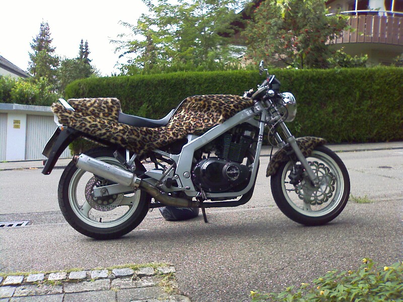

Alt 29.08.2008, 17:40:52   #11
Sgt.Fragg
Stammtisch Bodensee
Benutzerbild von Sgt.Fragg
Registriert seit: 08.05.2007
Ort: Bei Radolfzell
Beiträge: 1.627
Standard Re: laser k1 vs ixil
hm, würd meine gut laufen, und wäre er lauter.... ich wäre so häppy, weil die linie is schon hübsch...
