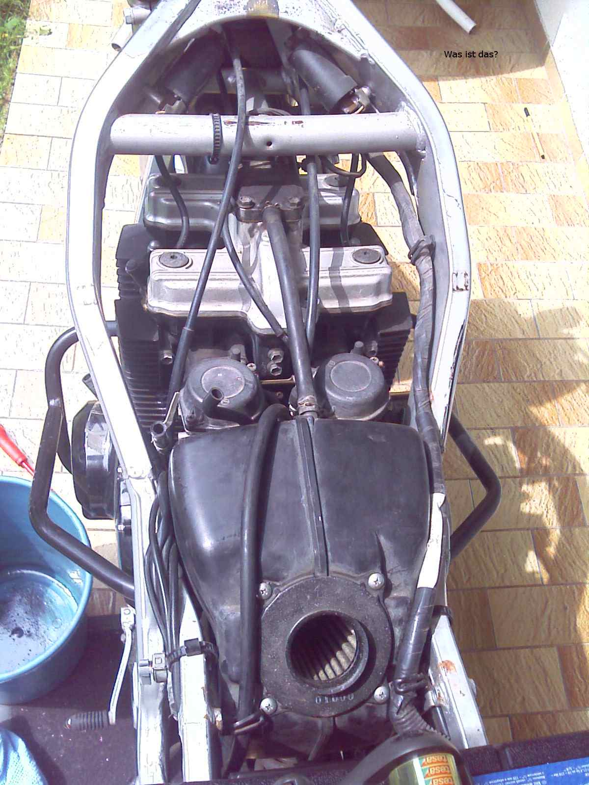

soweit so gut!
Der Luftfilterkasten muss raus, oder?
Hits:	1295
Größe:	142,8 KB
Alt 31.07.2008, 14:15:45   #12
Standard Re: GS 500E läuft leer wenn Benzinhahn geöffnet
Ja, der muss raus.
Dazu mussst du den Benzinhahn abschrauben und die Schellen zum Vergaser lösen.
Tipp für den Wiedereinbau: wenn du den Luftfilter rausnimmst, kannst du in die Airbox greifen und die Stutzen schön ausrichten...geht dann wirklich einfach

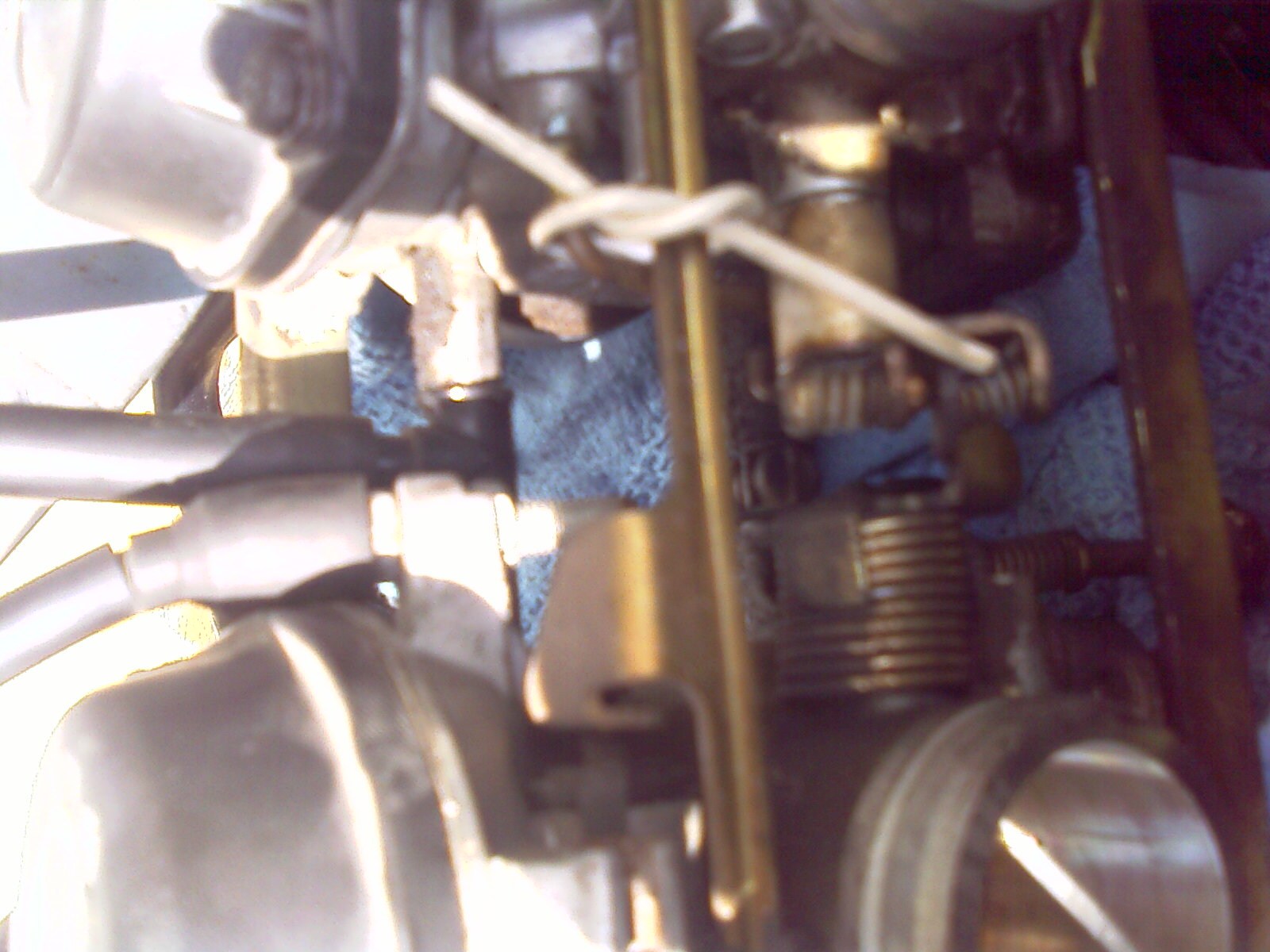

Hänge im Moment am Gaszug der zum Vergaser geht....
Hits:	1160
Größe:	231,7 KB
Alt 31.07.2008, 14:40:12   #14
Benni
Würde den zum Einhängen nicht hochziehen.
Komme da im 'entlastetem' Zustand besser dran.
Mit der einen Hand von oben grob ausrichten und mit einem Finger der anderen Hand von unten (ja das geht.. sogar mit meinen Händen die XXXL Handschuhe benötigen ) den Nippel reinschieben.
Wenn du oben etwas mehr drückst, geht der Zug auch fast von selber in seine kleine Nut rein.

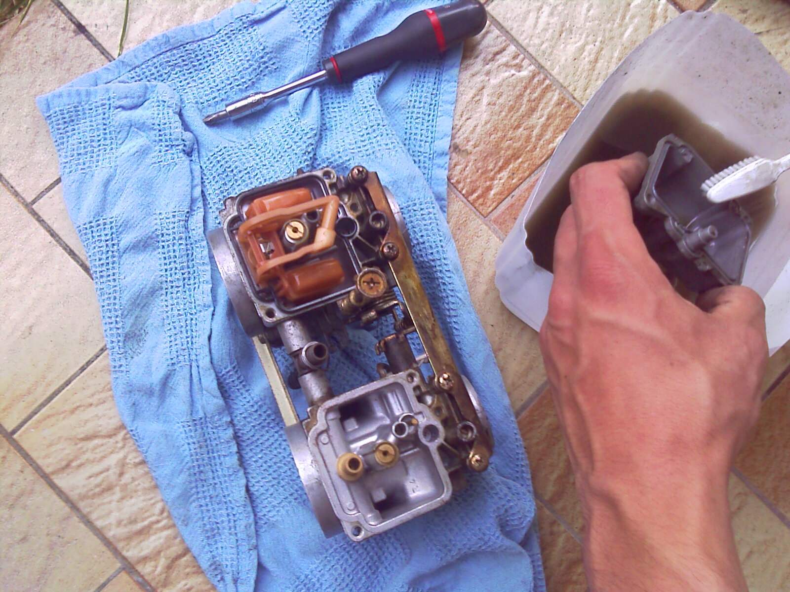

Also komme gerade von Louis:
Das Vergaser Rep.-Kit ist erst wieder ab KW 33 zu liefern...also in 2 Wochen
Vergaser-Reinigungsspray kommt nächste Woche wieder rein. Hab jetzt Universal Verdünnung, WD40 und ne Zahnbürste + diverse alte Lumpen!
@Verbali: Mein Nachbar meinte auch Dichtungen vorher entfernen da die Verdünnung das Gummi austrocknet!
hier erstmal ein paar Bilder:
[attachment=0:3014lgu9]ReinigungVergaser.jpg[/attachment:3014lgu9]
jetzt ist die Frage was ich vor dem kompletten "Einlegen in Verdünnung", abbauen muss. Vielleicht kann mir jemand die Nummern der Teile sagen die am wichtigsten sind. hier die Explosionszeichnung von alpha-sport...
http://alpha-sports.com/spst/1993%20GS500E/06.gif
...die Schwimmerkammerdeckel habe ich schon gereinigt, also den Deckel unter der Dichtung Nummer 27!
hoffe auf Hilfe, danke schonmal!
Hits:	1182
Größe:	215,2 KB
Alt 31.07.2008, 19:57:19   #23
Beiträge: 4.218
Die Dichtungen vom Chokeschlitten bekommt man nicht heraus.
Habe noch nie Verdünnung für einen Vergaser verwendet.
WD40, Zahnbürste, und hinterher mit Bremsenreiniger abspülen.
Evtl geht noch Diesel. Ist auch nicht sooo Toll für die Gummis, aber besser als Verdünnung.
Verbali
Alt 31.07.2008, 20:08:17   #24
Wie gesagt: ich hatte bei den Reinigungen bisher keinerlei Probleme!
Sollst den Vergaser ja nur 2 Minuten kräftig durchschütteln.
Das Zeug ist danach schneller verflogen als dass es Schaden anrichten kann.
Bau einfach nur das ab/aus, was ich oben geschrieben habe.
Also alles an Plastik von oben (die graue Plaste in der der Schieber läuft geht nicht raus) und unten auch den Schwimmer mit seinem Halter (Kannst du einfach herausziehen) und die je die beiden güldenen Düsen (die große Hauptdüse mit er Zahl in der Mitte und die kleinere Leerlaufdüse daneben).
Dann den so entkernten Vergaser ordentlich durchschütteln, abtrocknen und gut.
Es empfielhlt sich die Düsen vorher im Nitro zu reinigen, da da das Zeug noch schön sauber ist
Alt 31.07.2008, 20:22:42   #25

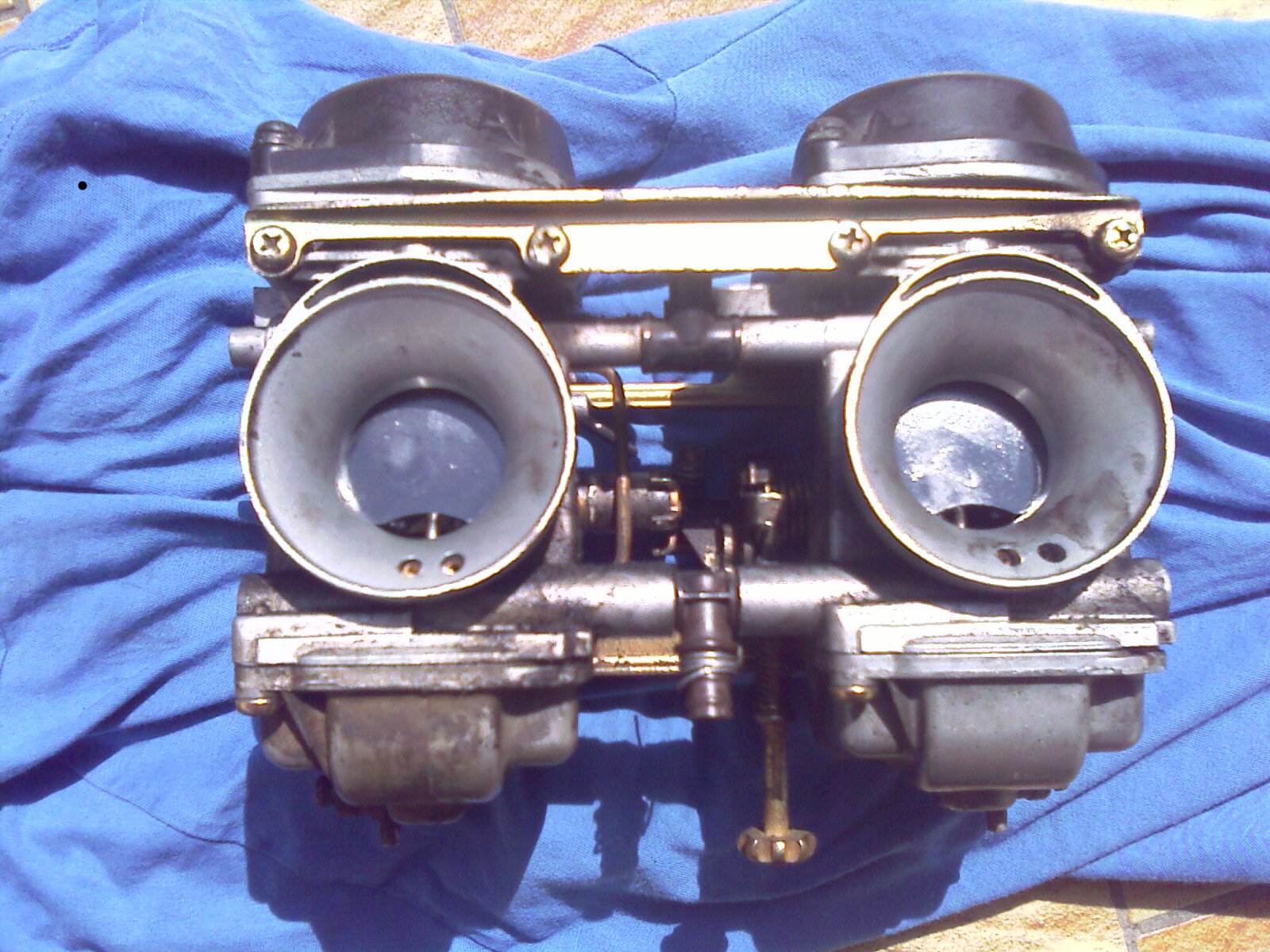

Im Moment siehts etwa so aus: (Vergaser schon von außen grob gereinigt)
Hits:	1145
Größe:	249,8 KB
Alt 31.07.2008, 21:47:21   #28
Du bekommst das schon wieder zusammengebaut.
Die Drossel/Entdrosselanleitung hilft da gut und da kannst du auch nachlesen, was zum Entdrosselng etan werden muss.

Gereinigt wurde:
-komplettes Gehäuse von außen (danke an den Erfinder von Ohrstäbchen)
-Schwimmerkammerdeckel (im Deckel oben drin waren orange/weiß farbende Absetzungen)
-in der Schwimmerkammer: Hauptdüse, Nebendüse und die Ausfräsung indem das Schwimmernadelventil mit diesem schwarzen Ring sitzt

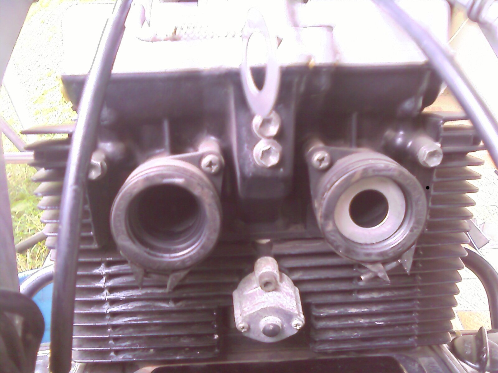

Drosselung erfolgt bei mir wohl nur durch 2 Ansaugreduzierungen der Größe 22mm. (Bild im Anhang)
Diese sind nach Vergaser in den Ansaugstutzen einfach zwischengelegt.

hier noch ein Bild der Drosselung (links drin):

Du meinst wohl rechts drin?
Das sieht nach alphatec aus.
Wenn du nicht auf das Vergaserrepkit warten willst, kannst du mal versuchen, die Schwimmernadeln zu reinigen.
Solange die Spitze vorne keine Einkerbungen auf der konischen Fläche hat, stehen die Chancen dafür auch noch gut.
