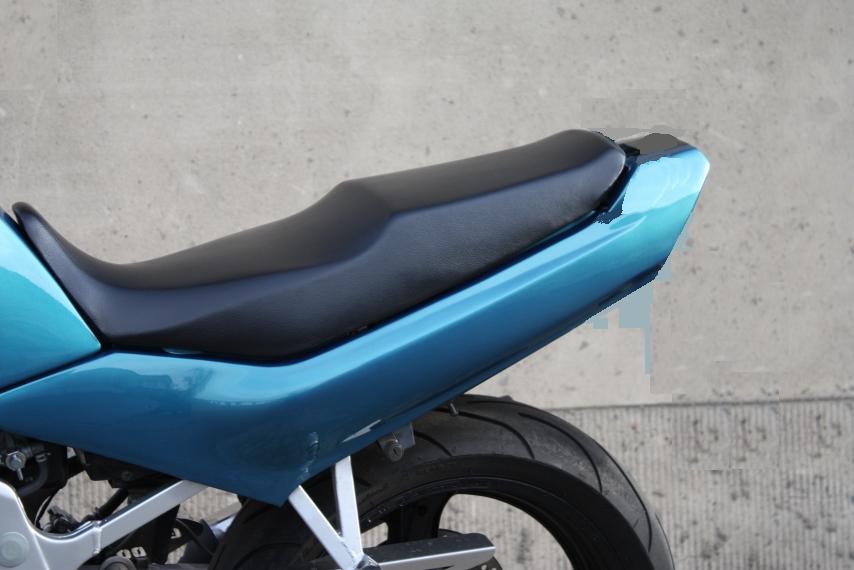

Ja ich muss dir das einfach mal anschauen, rumschweissen wollte ich eig. nicht, ich wollte das alles so irgendwie halbwegs passt. Naja ich hab mal bisschen bearbeitet was ich aus dem Heck machen würde ohne viel Arbeit dann.
Aber das ich dann keinen mitnehmen darf ist doof, dann will ich auf ejden Fall die Halterung behalten, auch wennse dreckig aussieht.
Hits:	427
Größe:	64,8 KB

Standard Re: Anderes Heck, welches? TÜV?
wenn du den haltegriff wegmachen willst musste die löcher denn auch zulaminiern....alternative zur 2mann zulassung wäre dann halt ein sehr stabiler lederhaltegriff auf der sitzbank aber der muss schon gut halten und der tüv muss das begutachten vorher
