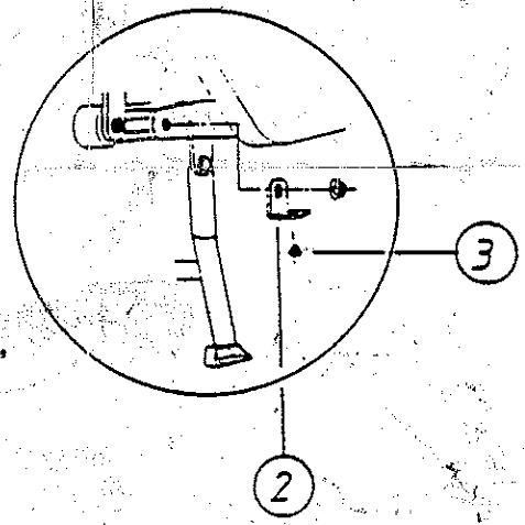

Hallo liebe Fangemeinde,
ich hab da ein kleines Problemchen und zwar hab ich mit hier im Forum den Laser K1 geholt und rangebaut.
Sieht gut aus hört sich auch gut an.
Doch beim rangieren der Maschine habe ich festgestellt,das ich Schmierfett an meinen Hauptständer habe (HÄ????)
Dann war die Sache schnell klar: Hauptständer gegen die Kette (Ich glaube das ist nicht so gesund)
Habt ihr irgend einen Geheimtipp wie ich den Hauptständer wieder auf Abstand kriege (Der K1 hat keinen Abstandshalter wie die Originalanlage)?
(Den Hauptständer möchte ich eigentlich gern behalte)

ich hab mir einen hauptständer anschlag gebaut.
ich hab einen alten fahrradbremsklotz genommen, und den an der kettenseite am hauptständer mit einer so einer schlauchschelle (die "kabelbinder aus metal zum schrauben") direkt am hauptständer festgemacht.
hochgeklappt stoßt so das gummi an die umlenkung vom federbeim/schwinge an. tüv fands in ordnung.

Beim K1 ist normal ein Anschlag dabei, der zu den Umlenkknochen dazugeschraubt wird! Also bei meinem Laser wars zumindest so, hab zwar keinen K1 aber denk mal das so ein Anschlag überall dabei sein sollte!
Aber selbst bauen ist auch keine Hexerei, is mit nem winkel schnell gemacht!

Der Anschlag sieht etwa so aus (also nicht mit den Anschlägen an BSM oder Originalanlage vergleichbar, die am Verbindungsrohr sitzen):
[attachment=0:3vvihezh]laser k1 anschlag.JPG[/attachment:3vvihezh]
