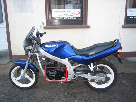

Hallo erstmal,
da ich relativ unerfahren bin was das basteln an motorrädern angeht wende ich mich vertrauensvoll an euch. Und zwar habe ich das Problem das meine gs nachdem sie ihren Winterschlaf gehalten hat auf einmal Benzin spuckt und zwar seitlich. Jetzt ist meine Frage ob das nur die Dichtung dort sein könnte oder ob da noch weit aus mehr hinten dran steht. Hatte einer von euch schon mal dieses Problem? Jedenfalls wollte ich heute den Kasten seitlich aufschrauben und da kam erst mal das ganze Öl raus gelaufen.....
Danke schon mal vorab
Grüße aus Hessen
Malus

Sehr unpräzise was du da schreibst..
Der "Kasten" in dem Roten Rechteck, den du abgeschraubt hast, wird dann wohl die Ritzelabdeckung sein.
Falls sich darin ein Benzin, Öl, Kettenfettgemisch befand, dann kommt der Sprit bestimmt von oben und läuft in diesen Deckel hinein. Ich würde erst mal checken ob da ein Benzinschlauch undicht ist und ob die Schwimmerkammernablassschrauben ordentlich angezogen sind -
das wäre noch das einfachste.
Vergaser auch hoffentlich nicht auf PRI gelassen?
Falls das alles passt, dann musst überall da nachsehen, wo der Sprit austreten kann:
Tank (abnehmen), Benzinschlauch(e), Vergaser, Airbox (Luftfilter raus).
