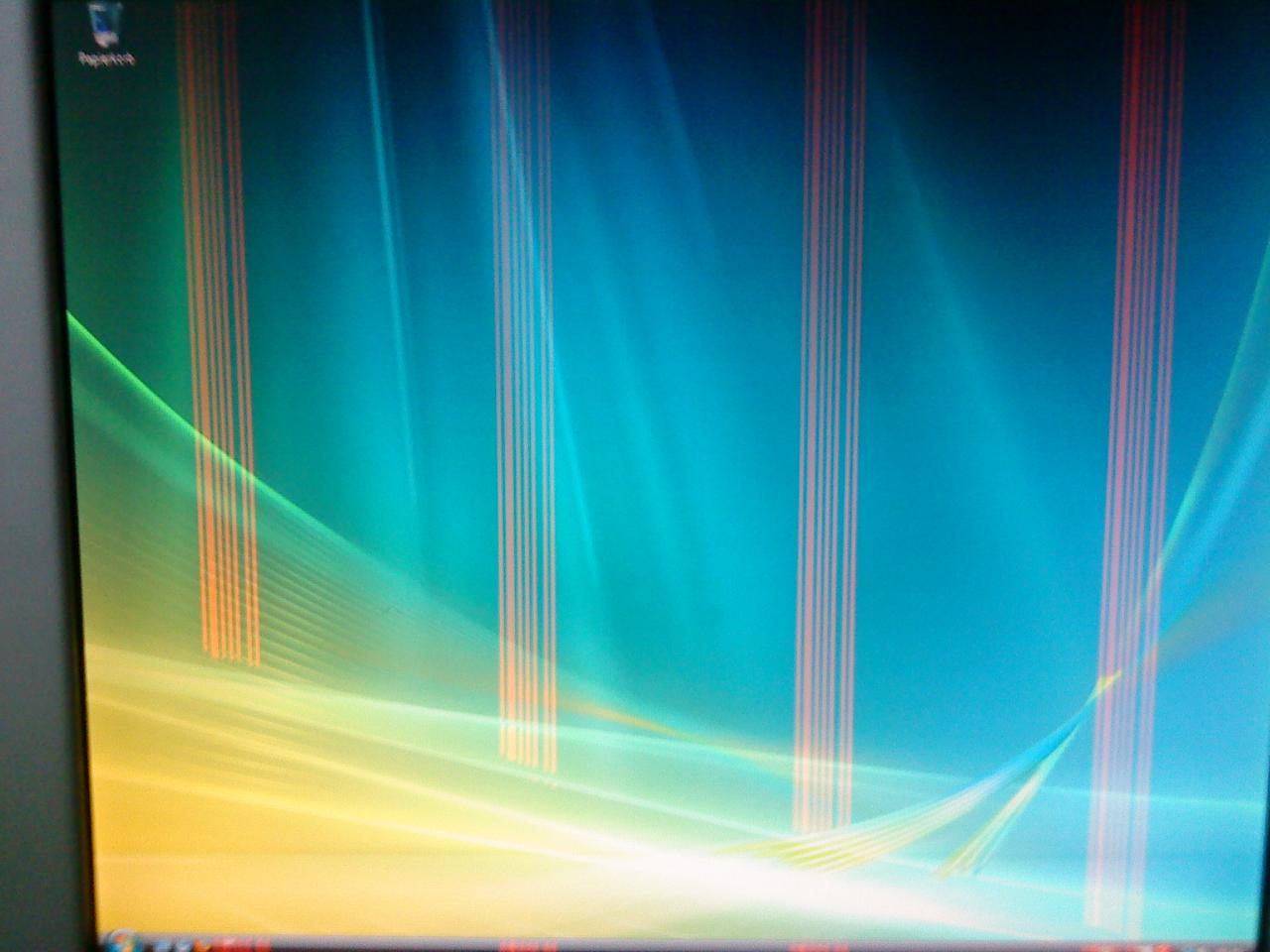

Hallo.
Ich hab nen dickes Problem!
War vor ein paar Tagen am spielen. Dann kurz aufm Desktop und wollte dann wieder ins Spiel.
Dabei ist dann der PC abgeschmiert. Hatte dann so rote Streifen aufm Bildschirm, auch beim hoch fahren.
Hab dann Vista neu installiert und alles mögliche hin und her aber nichts hat geholfen.
Neuen Treiber, ältere Treiberversionen,...
Hab ne GeForce 8800 GTS.
An meinem 17" TFT liegts nicht. An meinem LCD-TV zeigt sich das gleiche Bild.
Kann mir einer helfen?

Hab das Bild vergessen

schau mal, ob das vga kabel einen wackler hat (falls du das gleiche für monitor und fernseher genommen hast) bzw tausch das mal aus. idr unwahrscheinlich, das eine defekte graka für symetrische fehler sorgt...

Die Fehler die du beschreibst klingen eher nach einem verbogenen/abgerissenen Pin am VGA Kabel, vieleicht auch ein Kurzer.
Normalerweise haben die meisten Mainboards ja auch noch eine Interne GraKa. Versuch die erstmal, wenn da der Fehler auch auftritt, dann liegts am Kabel oder am Bildschirm.

ich würde auf jeden Fall mal bei nem Kumpel oder so eine funktionierende Karte für PCI-Express ausleihen und korrekt installieren (also vorher alten Grafiktreiber runterschmeißen, Karten tauschen und korrekten Treiber für die Geliehene drauf), um andere Teile als Fehlerquelle auszuschließen.
Besteht der Bildfehler dauerhaft oder tritt der erst im Laufenden Betrieb irgendwann auf?
Sieht für mich nach einer Karte aus, die sich gerade verabschiedet, könnte also sein, dass du eine Montagskarte erwischt hast; ist aber auch gut möglich, dass sie nur überhitzt. Wie sieht denn der Lüfter der Karte aus? Die sind ja gerne mal total verstaubt, was für die Kühlleistung natürlich nich so optimal ist.
Wenn der Fehler aber schon da ist, wenn der Rechner nach längerer "Abkühlzeit" angeschalten wird, wird es wohl oder übler ein irreparabler Hardwareschaden sein. Die Möglichkeit eines Softwarefehlers hast du ja durch die komplette Neuinstallation praktisch schon ausgeschlossen.

es ist wirklich sehr unwarscheinlich das die karte im eimer ist weil die streifen durch ein defektes kabel verursacht werden!
wirst sicher noch irgendwo nen dvi kabel rumliegen haben!
