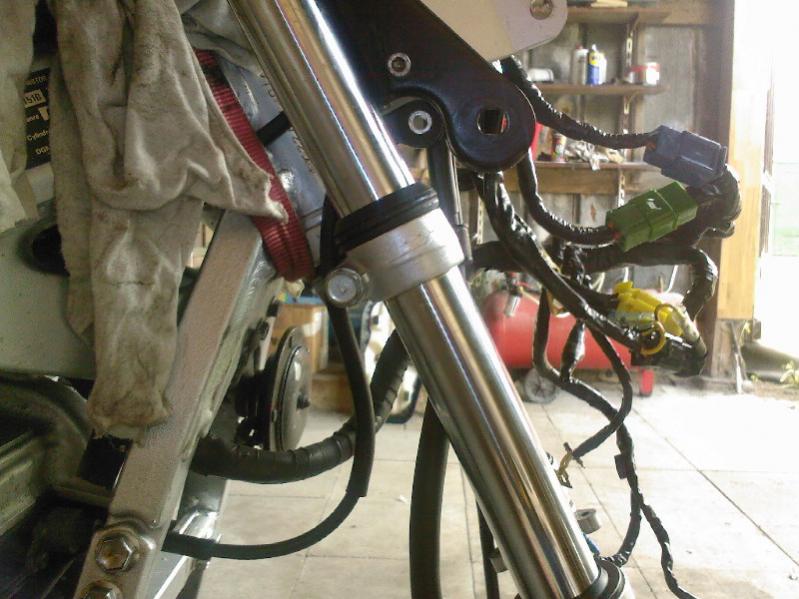

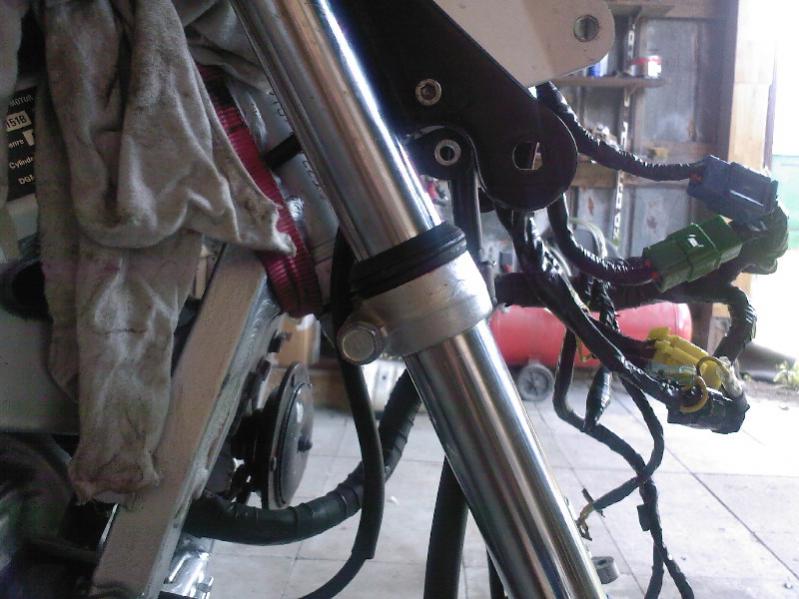

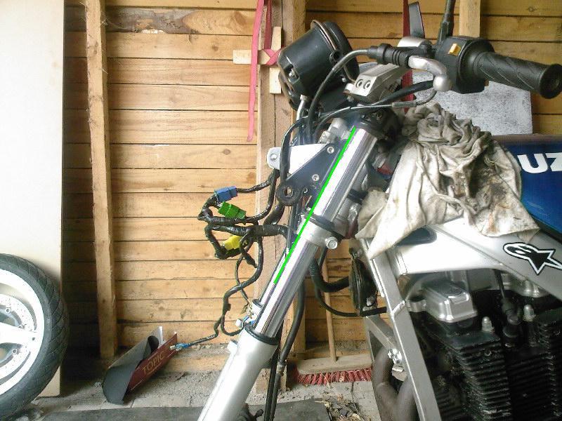

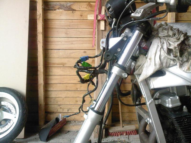

@Zerro-> das stimmt schon, aber mein erster gedanke war wie schlimm es mein mopped erwischt hat .
hab hier mal ein paar bilder von der gabel

Alt 26.08.2009, 12:16:36   #9
Zumindest das rechte Standrohr sieht doch deutlich verbogen aus...
Alt 26.08.2009, 15:22:29   #10
jepp, und die Chance das das andere dannauch einen weg hat ist dann recht hoch
