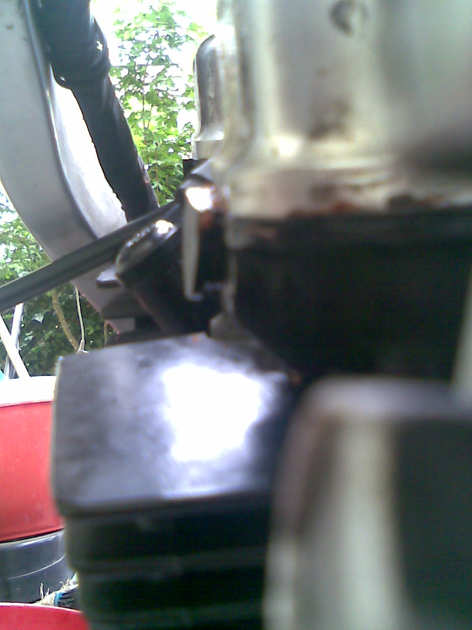

die form passt gut bleibt auch von alleine in form also alles 0 problem. nur beim festziehen kommt sie rechts raus
Alt 19.06.2008, 23:03:00   #18
Standard Re: Umbaaaaauu!
vielleicht zu großzügig mit der Dichtmasse auf der Dichtfläche der Monde zugange gewesen?

nope am ende sogar ohne probiert... gleiches ergebnis

Benni
Hier mal ein Bild von dem rausrutschendem Mond.
Egal wie ichs festziehe, es ist immer der selbe. Habe bald das Gefühl, dass es an der Dichtung selber liegt

Soo, habe mir eben mal gedacht, ich synchronisiere schonmal grob, damit ich sie halt im stand über ne längere Zeit laufen kann, weil ich ja nunmal nicht fahren kann.
Habe also Die Kiste gestartet, auf 1750 rpm ca laufen lassen, aber halt nen kalten Motor gehabt.
Die Uhren wackelten beide etwa im selben Bereich rum.
Was mir aber aufgefallen ist, als ich an der Leerlaufschraube rumgefummelt habe, gab einen dieser klongs.
Der Vergaser hüpft richtig in dem Moment des klongs. Man merkt es auch, wenn man seine Hand dran hat, das dort anscheind irgendwas nicht hinhaut.
Werde den bei gelegenheit nochmal aufmachen und kontrollieren, aber hat jemand evtl da schon einen Verdacht, dass ich meine Suche einschränken kann?!
zur Dichtung:
Deckel lockern - rechts und links mit zwei Brettchen und ner langen Schraubzwinge die Monde fixieren/reindrücken - Deckel wieder festziehen.
Wenn das dann wieder rausflutscht , weiß ich auch nicht weiter..... (Neue kaufen !)
zum synchronisieren
Versuch die Uhren möglichst ruhig einzustellen , die Zeiger sollten lediglich ganz leicht zittern .
Du kannst dann beide Vergaser auf den "Strich" genau synchron stellen , beim Gas geben sollten beide Uhren zudem gleichmäßig mit/zurück gehen.
..wenn der Vergaser nur bei einer bestimmten Standgasdrehzahl schlägt , probier einfach eine andere Drehzahl aus. (zum synchronisieren)
danach die Drehzahl soweit wie möglich sachte runterschrauben.
Exakte Einstellung einer praktikablen Leerlauf-Drehzahl erfolgt später im Fahrbetrieb nach einer längeren Testfahrt

Ja die Schläuche hatte ich nachher so zugedreht, das die Nadeln kaum noch gewackelt haben.
Die war dann evtl so bei 0,16-0,18bar. Die Uhren waren nahezu gleich, vielleicht Abweichungen von 0,02bar.
Ich werde mal in ner ruhigen Minute den Vergaser kontrollieren. Diese Erschütterung dort drin, macht mich stuzig.

der Wert selbst ist fast egal...der anliegende unterdruck ist ja quasi Drehzahlabhängig.
Wichtig ist, dass der Motor warm ist und die Zeiger gleichmäßig schnell und gleich hoch ausschlagen (also auch gleichschnell wieder fallen).
Das geht aber besser .
Diese Abweichung solltest du komplett wegtrimmen.
Die Uhren sind ja schließlich dazu da ,auch einen solch vermeintlich "geringen" Unterschiede aufzuzeigen.

Das mache ich auch, soblad ich den Motor mal auf Betriebstemperatur kriege
Da ich die Tage jetzt eh nochmal den Vergaser rausnehmen muss, machts ja eh noch keinen Sinn jetzt zu synchronisieren.

Soo, habe den Vergaser grad nochmal aufgemacht, um zu sehen ob da drin etwas vermurkst ist.
Wie ich leider feststellen musste, ist dort alles i.O. Zumindest so wie ich das beurteilen kann.
Das einzige was ich festgestellt habe, die Schwimmerkammern waren mit etwas Dreck belegt, was ich ein ibsschen verwunderlich finde. Denn seitdem ich da am Schrauben bin, habe ich sie kein mm bewegt und seit der letzten Reinigung nur ein paar mal im Stand laufen lassen.
Es war so, als wäre das dunkler, anthrazit farbener Staub gewesen.
Wenn das wirklich nur sone Art verschlucken wäre, würde mir das ganze nicht ausmachen, aber da die Suzi sich bei den Aussetzern, stottern oder husten (wie mans nun nennen will) richtig bebt, macht mir das ein bisschen Angst.
nicht das im Motor nun was vermurkst ist

Das kontrollieren hat hier auch nicht länger gedauert
Habe eben mal die alte Ventilkopfdichtung drauf gepackt und siehe da; Alles passt!
Daumen drücken, dass die noch dicht ist!
Habe jetzt nochmal alles was in meiner Macht steht kontrolliert und werde jetzt nochmal einen Versuch starten, die Kiste zum laufen zu bringen... amen!
