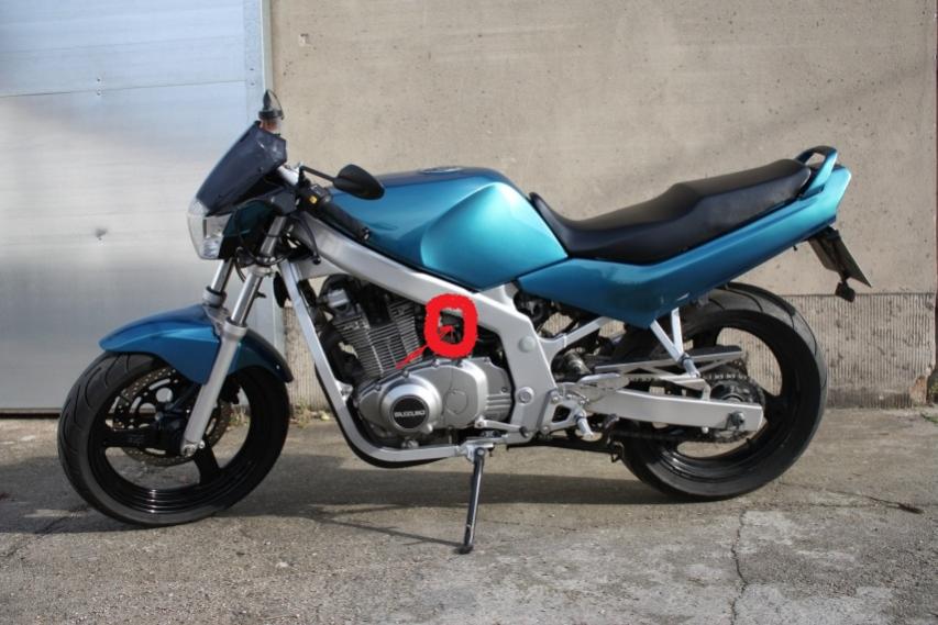

Kann man mir das auf einem der Bilder kenntlich machen?

auf beiden seiten ungefähr da
Hits:	2579
Größe:	70,5 KB

Beiträge: 62
KLASSE!
Genau so ein Bild habe ich mir gewünscht - !!!
