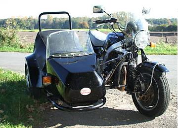

Hallo icumblood
der Gespannumbau wurde von der Firma Sauer gemacht.
Der Beiwagen ist ein Sauer Falke.
Das Fahrwek erhielt eine Schwinge mit Bilstein Federbeinen und Smart 15 Zoll Räder.
Das hintere Federbein wurde original gelassen, und durch eine stärkere Feder angepasst.
Den Umbau habe ich bei eBay gebraucht gekauft.
So kostete das komplette Motorrad etwa den Preis des neuen Beiwagens.
