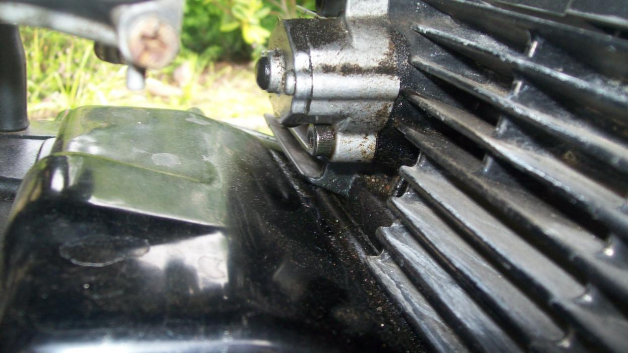

habe gestern etwas Siff auf dem Motor entdeckt. Ist das normal, was ist es, woher kommt es und was kann ich dagegen tun?

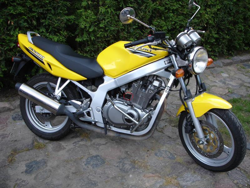

Angefügtes Bild ist NICHT meine Maschine, habe nur die Stelle markiert, an der der Siff zu finden ist.
Heute Mittag folgt eine Nahaufnahme meiner Maschine.

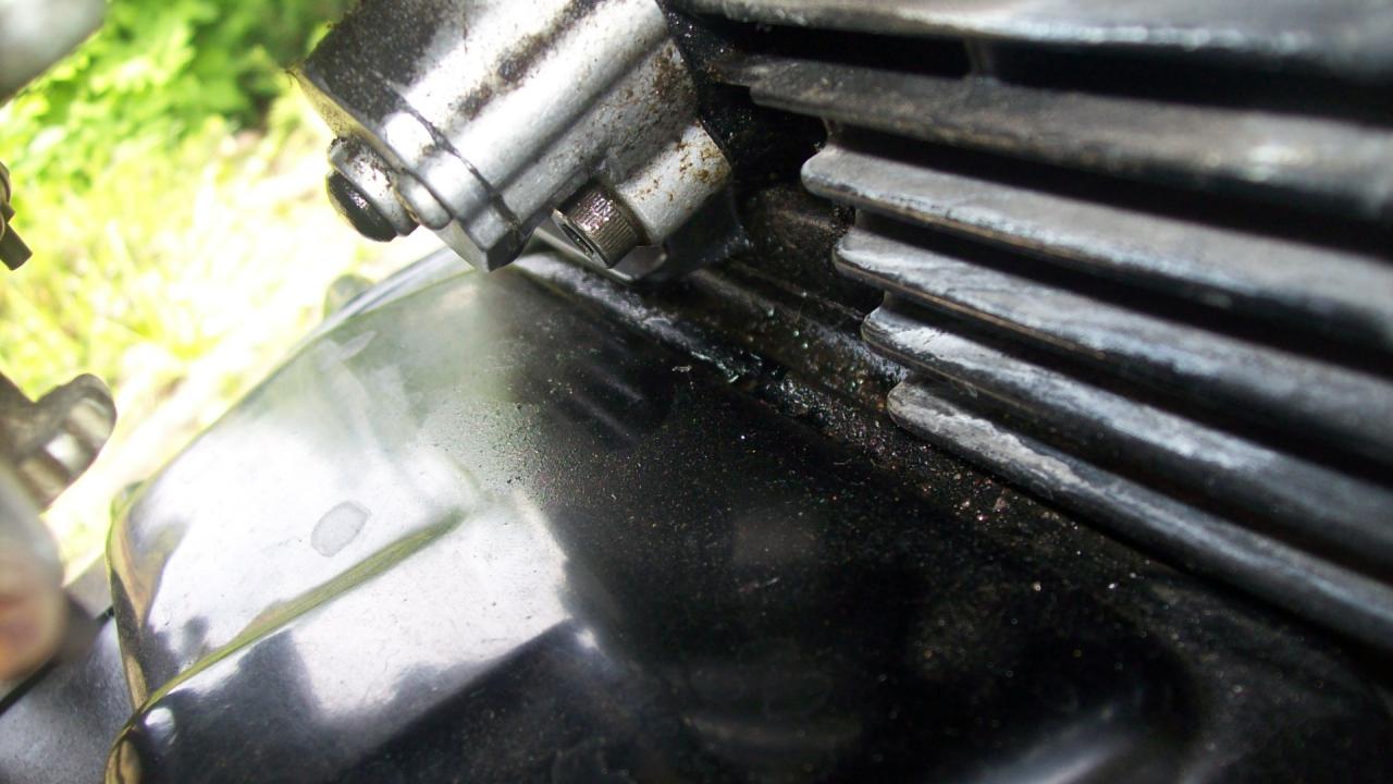

Ich habe das auch letzt erst 2 aml gemacht, da beim ersten mal der Spanner nicht dicht geworden ist.
Kaufe dir beim freindlichen SUZI-Händler den Gummistopfen und die 2 Dichtungen. Zusammen ca. 15 €.
Gang raus machen, Steuerkettenspanner ausbauen.
Alle Dichtungen erneuern.
Den neuen Gumminippel noch nicht rein machen.
Den Steuerkettenspanner mit nem Schraubendreher vorspannen.
Mit nem Kabelschuh oder einer Büroklammer fixieren.
Sterkettenspanner wieder einbauen.
Fixierung lösen.
Gumminippel rien drücken.
Ich habe den Ausbau ohne den Tank herunter zu nehmen gemacht. Ging, war aber scheiße zu machen.

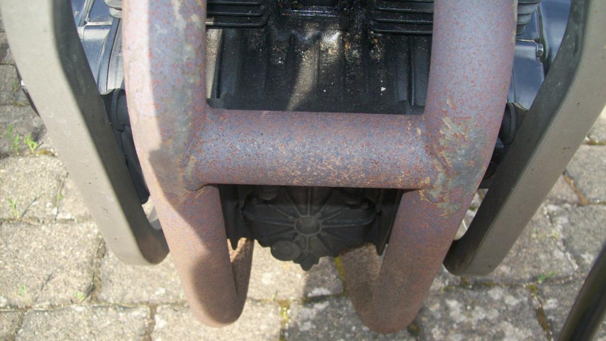

Sieht aus als hättet ihr Recht gehabt, siehe Bilder.
Und jetzt? Da trau ich mich mit meinen jetzigen Kenntnissen definitiv nicht dran...

und das ist auch gut so!
ich weiß nicht wie wahrschienlich es ist, dass es passiert, aber es ist möglich, dass sich die steuerzeiten verstellen und dann ist aus, ende!
ich möchte Carausius` "ausbauanleitung" um einige punkte ergänzen, die ich berücksichtigen würde!
-kleinen rechten motordeckel ab
-ventildeckel runter
-kurbelwelle so drehen, dass die beiden nuten in den nockenwellen aufeinander zeigen (weiß grad nicht welcher pott da auf OT steht)...so hat man eine referenz stellung falls sich etwas verstellen sollte
-steuerzeiten kontrollieren!!!
gab schon leute, die den motor so wie er ausgegangen ist auseinander genommen haben, sich mit den entsprechenden markierungen nicht beschäftigt haben und dann die konsequenzen zu tragen hatten wegen derartiger unvorsichtigkeit...
