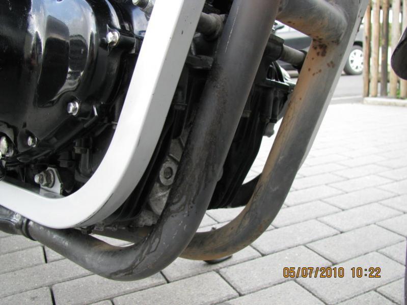

hallo Forum,
bräuchte mal wieder Hilfe,
die Suzi verliert Öl, hab mich hier schon durchgelesen aber so wie ich das einschätze kommt das Öl zwischen den beiden Motorhälften raus (siehe Bilder, rote Markierung),
hab alles gereinigt und nach kurzer Fahrt sieht man wo das Öl herkommt und runter läuft (Bild3)
an den Kupplungsdeckel hätte ich mich noch getraut aber falls meine Vermutung stimmt übersteigt das wohl meine Fähigkeiten,
hat schon jemand hier ebenfalls an der Stelle Erfahrung oder kann mir Tipps geben wie man die Sache in den Griff bekommen kann
danke schon mal,
Gruß Klaus

Kupplungsdeckeldichtung wäre kein Problem...aber da wo du angezeichnet hast, ist der Kupplungsdeckel längst zu Ende.
Dass es zwischen den Gehäusehälften undicht wird, hab ich noch nicht gesehen.
Du solltest also nochmal ganz_genau schauen, wo das Öl herkommt.

genau deshalb macht mir das auch Bauchschmerzen, der Kupplungsdeckel und die Schraube ist trocken, erst dahinter wirds ölig, eventuell kriecht das Öl ja an den Fugen entlang?
am Krümmer sieht man auch schön wo es herkommt,
vielleicht wechsel ich einfach mal vorsichtshalber die Dichtung vom Kupplungsdeckel

SIeht für mich ( ok, Viel Ahnung hab ich noch nicht, aber ich hatte das gleiche Problem ) nach KD-Dichtung aus.
Ich hab das Öl auch überall wiedergefunden wo ich nie mit gerechnet hätte.
Dichtung gewechselt und Gut wars. Ist zumindest eine Möglichkeut relativ preiswert und schnell Bescheid zu wissen ob es nicht doch was ernsteres ist

Für den Fall das es wirklich aus der Trennfuge des Motorgehäuses kommt muss der ganze Motor raus und die untere Gehäusehälfte abgenommen und neu eingedichtet (Dichtmasse) werden. Hört sich jetzt wild an ist aber halb so schlimm, vor allem wenn du einen erfahrenen GSler zu Hilfe ziehen kannst. Wenn du ein bischen Schraubererfahrung hast kannst du es mit Hilfe des Werkstättenhandbuches auch selber machen....nur für den Motoraus- und einbau sind 4 Hände recht praktisch (geht aber zu Not auch alleine).

habe heute den Kupplungsdeckel entfernt, im Bereich Zündgeber alles trocken, Simmerring scheint also i.O. zu sein
an der Stelle wo das Öl austritt sieht die Dichtung genau so aus wie hier
http://forum.gs-500.de/showthread.ph...ht=%F6lverlust
Beitrag 8
scheint ein Schwachpunkt zu sein
die alte Dichtung zu entfernen ist ja wirklich Strafarbeit, so ein Gelump
sobald die Dichtung eintrifft wird zusammengebaut und Daumen gedrückt das nicht weitere Leckagen da sind

Dichtung ist gewechselt und nach erster Testfahrt ist alles trocken, anscheinend hat es das Öl durch Fahrtwind etc. wirklich in alle Fugen gedrückt und verteilt wie hier ja schon vermutet wurde
