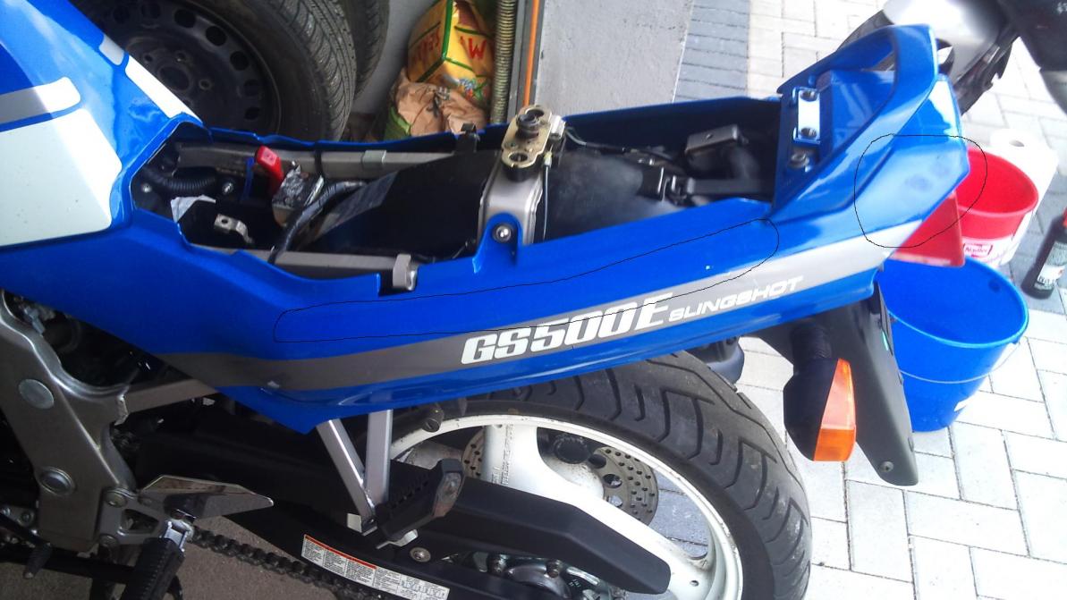

Ja das kenne ich habe auch die aufkleber ab gemacht war ne kack arbeit.
Da Sieht man die klebe reste ich habe alles auf beiden seiten mit den finger nagel ab gekriegt mit hife etikettenlöser war 1 tag dan aber jetzt siet es wieder top aus und glänzt schön
