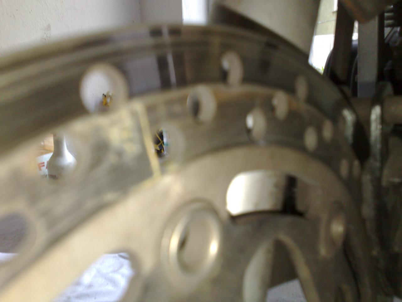

um noch mal auf das Thema zurückzukommen ... mir is aufgefallen, dass die Bremsscheibe irgendwie merkwürdig aussieht ... ist das normal so? =P

kann es sein das deine Bremszange die Beläge nicht richtig anlegt? das sieht so aus als ob der Belag nur die halbe Scheibe reibt.
Prüf mal deinen Bremssattel auf Freigängigkeit, und schau mal ob die Beläge sich irgendwie verkanntet haben.

ja, is mir halt auch aufgefallen. wobei das nur die eine Seite is.
Ich hatte den Sattel vorhin nochmal ab, konnte aber nix ungewöhnliches feststellen

Die gs hat nen Schwimmsattel, der muss auch mal schön geputzt werden, also auch die Kolben und so. nur wenn der wirklich leichtgängig ist, funzt der auch.

Nimm die Beläge raus und bremse ganz vorsichtig.
Machen beide Kolben gleich mit?
Falls nicht kann/wird das an deinen verquollenen Staubkappen liegen.
Schwimmsattel heißt, dass auch die Führung (das wo die Faltenbälge drüber gezogen sind) sauber und gut gefettet sein muss.
Sonst schwimmts nicht.
