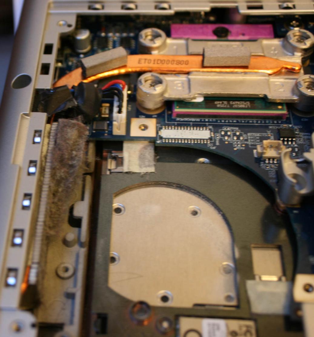

Staubsauger wird nicht viel helfen. Ich säuber den ca. jedes Jahr 1x.
Der Staub sammelt sich vor dem Auslass an und sieht aus wie ein Teppich.
Hits:	537
Größe:	108,9 KB
Noch mal zu den Clips. Falls der Deckel bzw. die Umrandung eine Fingerkerbe hat, dann ist das auch die Seite, wo die Clips kurz sind und dementsprechend mit sanfter Gewalt raus schnipsen. Mit einem Schlitzschraubendreher kann man prinzipiell auch unterhaken, man muss nur aufpassen, das darunter nichts beschädigt wird.
Die gegenüberliegende Seite hat meistens lange Nasen, die kann man nur kaputt brechen.
