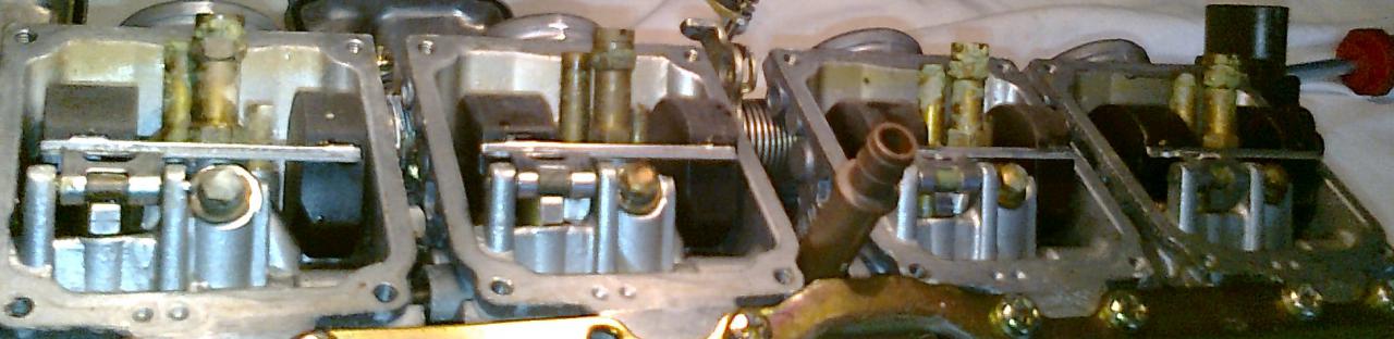

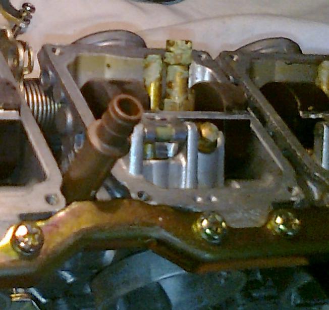

Moin nochmal,beim Vergaser auseinanderbauen ist mir aufgefallen,dass das Schwimmernadelventil nicht am Schwimmer hing sondern im Kraftstoffzufluss...Das würde den ausgefallenden Zylinder erklären oder?
Mastercheaf ist offline   Mit Zitat antworten
Alt 22.03.2011, 20:03:21   #39
Beiträge: 1.919
Könnte sein, das es eigentlich korrekt saß (Spitze im Kraftstoffzufluss, andere Seite am Schwimmer), aber festgeklebt/geklemmt war und Du es einfach beim Schwimmerausbau vom Schwimmer runtergezogen hast. Das würde bedeuten, das es im geschlossenen Zustand fest war (was darauf hindeutet, das Du die Schwimmerkammern vor dem Winter nicht entleert hast) und somit keinen Kraftstoff mehr in die Schwimmerkammer gelassen hat...
Bestell Dir doch bitte zur Sicherheit zwei Vergaser-Reparatursätze (bei Louis), da sind dann neue Schwimmernadelventile dabei. Der Rest wird ja schick sauber...
