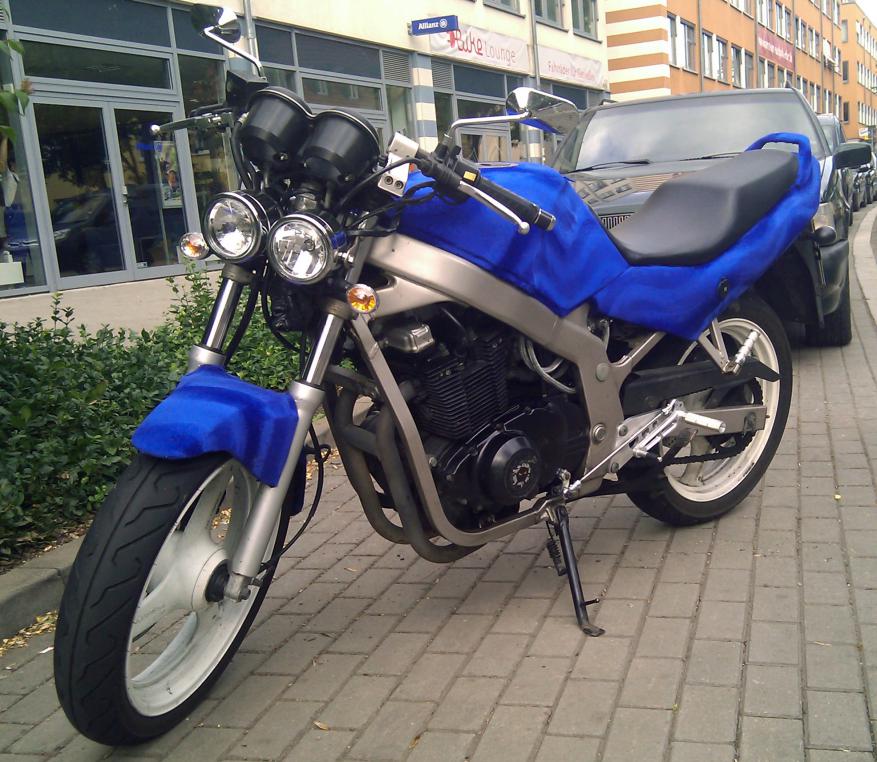

Meine Kleine ist ja nun am Dienstag hier eingezogen unterm Carport aber hat sich mächtig geschämt, weil sie lila war mit den furchtbar rosa Aufklebern. Heute hab ich angefangen mit ihrer optischen Verwandlung zu beginnen.
In nächster Zeit folgen noch Scheinwerfer, Blinker, Fußrasten, Auspuff, Spiegel...

So meine Kleine hat nun auch noch ihre neuen Fußrasten bekommen, sitzt sich gleich ganz anders... Für den Winter ist dann ein Heckumbau geplant und die Sitzbank geht ja eigentlich auch garnicht, aber da bin ich mir noch nicht ganz schlüssig...
LG Dani

Naja, bei den neuen Rasten ist wohl was bei dem Bremshebel mächtig schief gelaufen, der steht ja waagerecht......
Alt 04.07.2011, 17:09:41   #20
Rotschopf
Benutzerbild von Rotschopf
Registriert seit: 26.04.2011
Ort: Thüringen
Beiträge: 83
Kilometer: 72500
Da ist nichts schief gelaufen, anders geht das ganze nicht anzubauen.

klar geht das
http://www.gs-500.info/index.php?tit...eb%C3%A4r1.jpg
hast du dich an die Anleitung gehalten? Du musst die Stange der Bremspumpe ein kürzen.....

ich hab die Stange ein gekürzt und die Kontermutter weg gelassen

Kontermutter weglassen find ich an der Bremsanlage ne heikle Nummer, die Stange ist auch gekürzt, aber weiter ging nicht.

also wenn das ne Werkstatt gemacht hat, dann haben die nicht viel Ahnung gehabt!
Wie Goose bereits schrieb, kann man die Kontermutter getrost weglassen, da sich da nichts mehr verdreht!
Siehe hier bei mir:
http://forum.gs-500.de/picture.php?a...pictureid=1229
Anscheinend hast Du einen Kugelkopf montiert bekommen und da ist die Gewindeaufnahme zu lang. Dieses Gewindestück einfach kürzen und dann die Bremsstange noch ein wenig kürzen und schon passt das.
