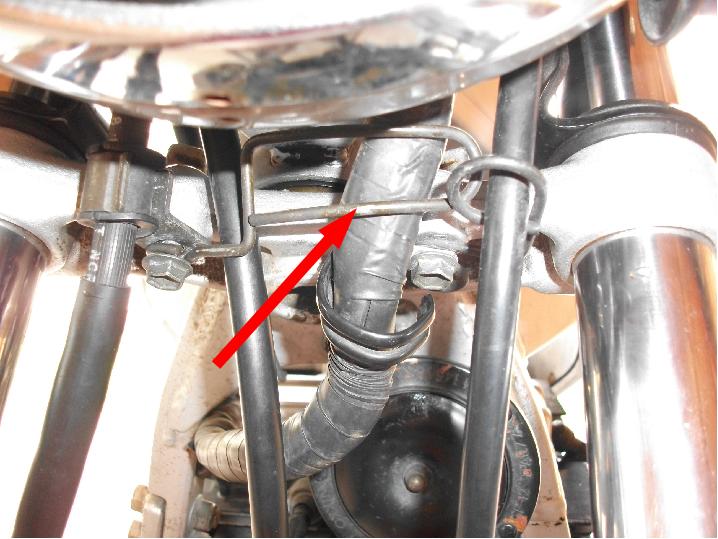

ich bin mir nicht mehr sicher wie ein "Kabel(ab)halter" an der Gabel dran war (war draußen wegen Lenkkopflager).
Im angehängten Foto habe ich das Teil markiert. Nach der Schleifspur und dem Halteblech vom Kabelbaum würde ich drauf tippe, dass das Teil als Kabelabhalter fungiert und hinter den Kabelbaum kommt.
Liege ich richtig?
Wie verläuft die Drehzahlmesserwelle?
Danke für eure Hilfe!
PS: Von allen anderen Stellen habe ich wegen Schlauch- und Kabelführung Fotos gemacht. Natürlich macht dann aber genau die Stelle "Probleme" wovon ich kein Foto habe...

Genauso soll es sein.

So wie ich es im Text beschrieben habe?
Wo läuft die Welle vom Drehzahlmesser entlang?

Der große Halter für den Kabelbaum ist richtig.
Der rechte Halter für die Tachowelle gehört nach hinten. also einmal umdrehen.
Die Tachowelle läuft vor dem Halter lang.

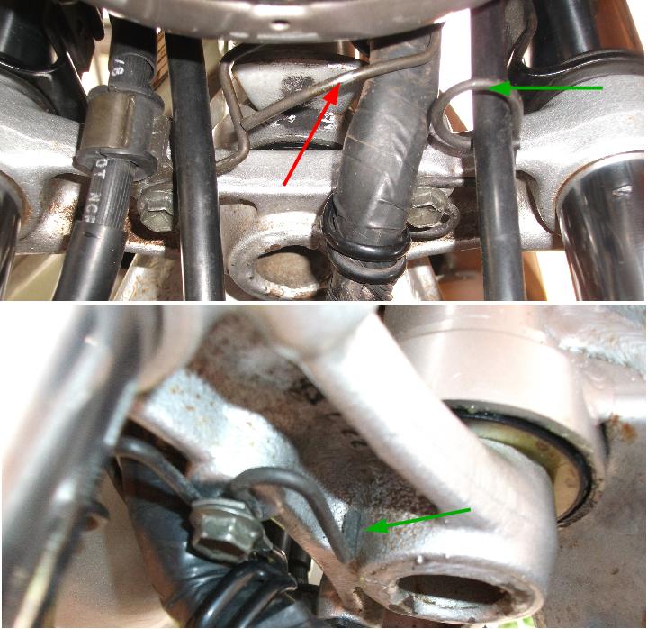

Ich habe das mit der Drehzahlwelle geändert, die Schraube vom Kabelabhalter provisorisch fest geschraubt und mir die Halterung der Tachowelle angeschaut.
Ist es korrekt, dass der Kabelabhalter (roter Pfleil) so schräg nach oben zeigt?
Die Halterung der Tachowelle (grüne Pfeile) sollte so dran gewesen sein. Ich bin mir nur nicht sicher, ob das Ende der Haltung (grüner Pfeil unten) "in" der Gabelbrücke sitzt oder außen an der Gabelbrücke anliegt...
Danke für eure Geduld.
PS: Möglich das die Halterung der Tachowelle auch bei Übernahme der GS falsch dran war, denn die Außenhülle der Tachowelle scheuert auch am Scheinwerfer. Das kann allerdings auch daran liegen, dass die Instrumente (Geschwindigkeit/Drehzahl) im Gehäuse Spiel haben. (Steht daher schon auf der ToDo-Liste, aber etwas weiter unten... )
