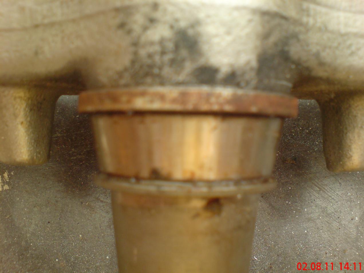

Ich habe vorhin meine untere Gabelbrücke mit Joch und Lenkkopflager ausm Karton geholt um sie neu zu lacken. Dazu hab ich das LKL oben und unten abgemacht. Die Rollen vom unteren Lager sind mit direkt in die Hand gefallen. Auf dem Joch ist aber noch eine Art von "Lagerschale" drauf. Ist die Lose, gepresst oder fest angebracht? Wenn lose,wie bekomme ich die ab und ist die bei nem neuen LKL mit dabei?
Ist bei nem neuen LKL das obere und untere bei?

Ja es is ne Lagerschale!
Ja lose gepresst, entweder abziehen, vorsichtig runtertreiben, sprengen oder vorsichtig aufdremeln.
Ja der LKL-Satz besteht aus oberem und unterem Lager inkl neuer Lagerschalen.
PS das neue sollte dann ein Kegelrollenlager sein, wenn es das für die GS gibt!

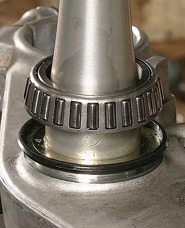

Hits:	462
Größe:	26,2 KB
Oder klemmt der Metallring noch irgendwo?

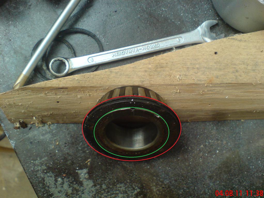

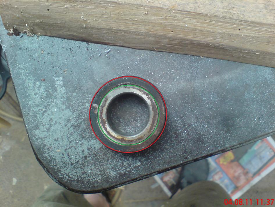

Hab mal nen Foto mit Paint bearbeitet. Der grüne Kreis ist die Lagerschale, der rote die Dichtung. Die Dichtung schließt unten bündig mit der Schale ab.

Wenn das jetzt geklemmt sein muss zwischen Brücke und Schale, war da jetzt die ganze Zeit was falsches dran oder drin?
Alt 04.08.2011, 11:22:28   #24
Patzomat
Sieh dir doch einfach mein Bild an. So kenne ich es.
Bei deinem Lager hat die Dichtung eine andere Bauform,
muss jetzt nurnoch aufs neue Lager passen.
Dann is doch gut.
