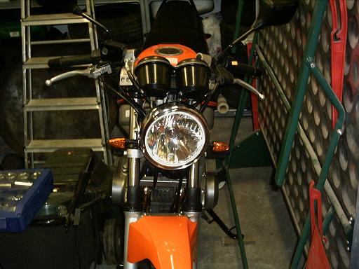

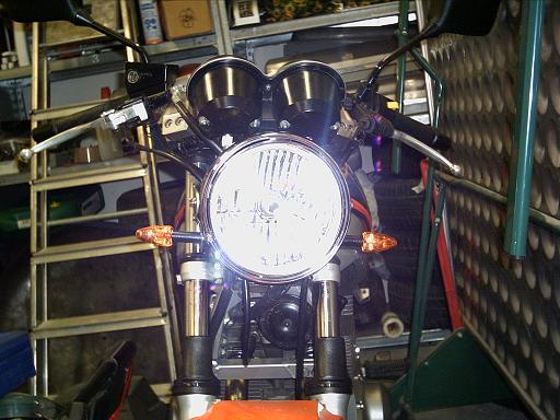

Hier mal zwei Bilder, die ich dazu gefunden hab:
Hits:	1061
Größe:	38,5 KB
ID:	9950   Klicke auf die Grafik für eine größere Ansicht
Hits:	996
Größe:	42,7 KB

Hehe, diese GS ist super!
Es gibt mehrere Serienmaschinen, die Klarglasscheinwerfer spazieren fahren.
Da muss man sich nur mal schlau machen und in der Bucht die Augen offen halten (da steht dann nicht immer Klarglasscheinwerfer dabei).
Die neueren Bandits haben Klarglas, ebenso einige GSX, die Hornet, afaik die nackten Hyosung und auch die SV (bei der SV ist der Lampentopf allerdings relativ flach...da wird es sehr eng mit den ganzen Steckern).

Kein Plan, hab ich über Google gefunden. Ich denk mal das sind die von ebay, für 68 euro.

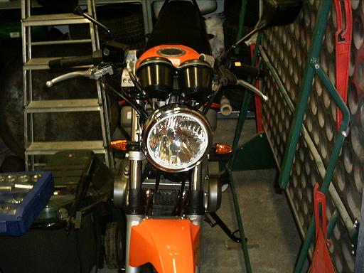

Der Klarglasscheinwerfer auf dem Bild ist zB von ner Bandit (Pop).
Woher ich das weiß?
Ist meine GS

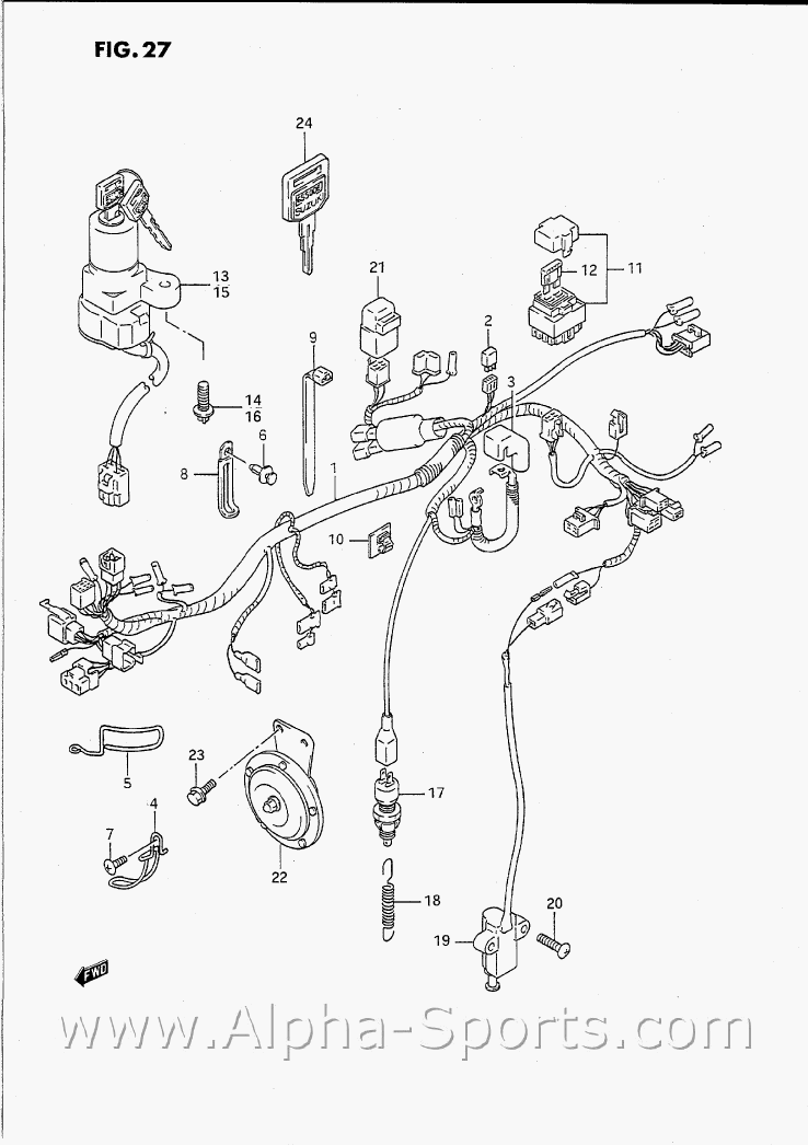

@Stecker im Lampentopf:
Da vorn trifft sich ALLES. Zündung, Armaturen, Cockpit.
der ganze Wust an Steckern (+ ihre Gegenstücke) links mittig im Bild sitzt original im Topf:
http://www.alpha-sports.com/spst/1991%20GS500E/54.gif
Kannst ja einfach mal den Lampentopf aufschrauben (je eine Schraube schräg rechts und links unten) und reinschauen.

Ah, okay. Wusste ich nicht. Dachte, das wäre alles unterm Sitz verstaut. Naja, erstmal brauch ich wieder Kohle, dann mach ich mir um Klarglas Gedanken. Dachte bis gestern nämlich auch, dass es nur der Optik dient. Ne bessere Ausstrahlung bei Nacht wäre schon nicht schlecht auf meinen Touren.
