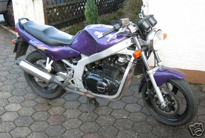

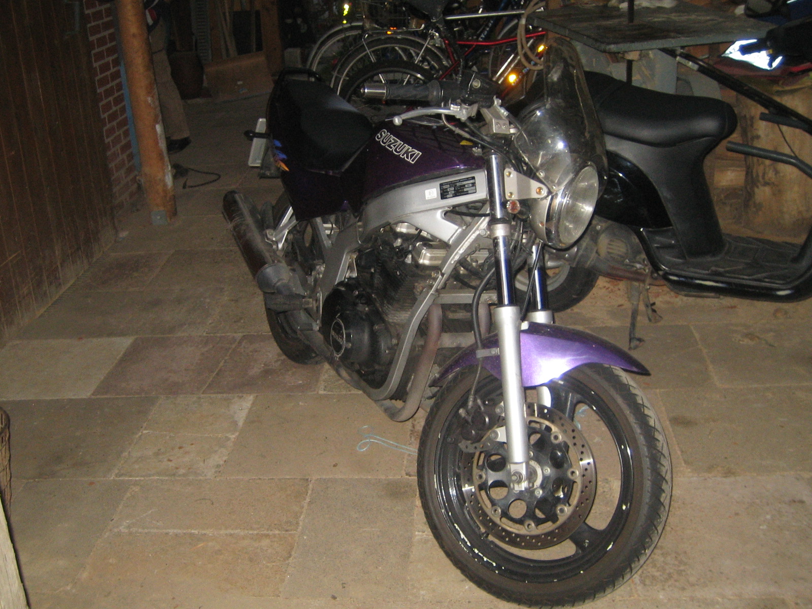

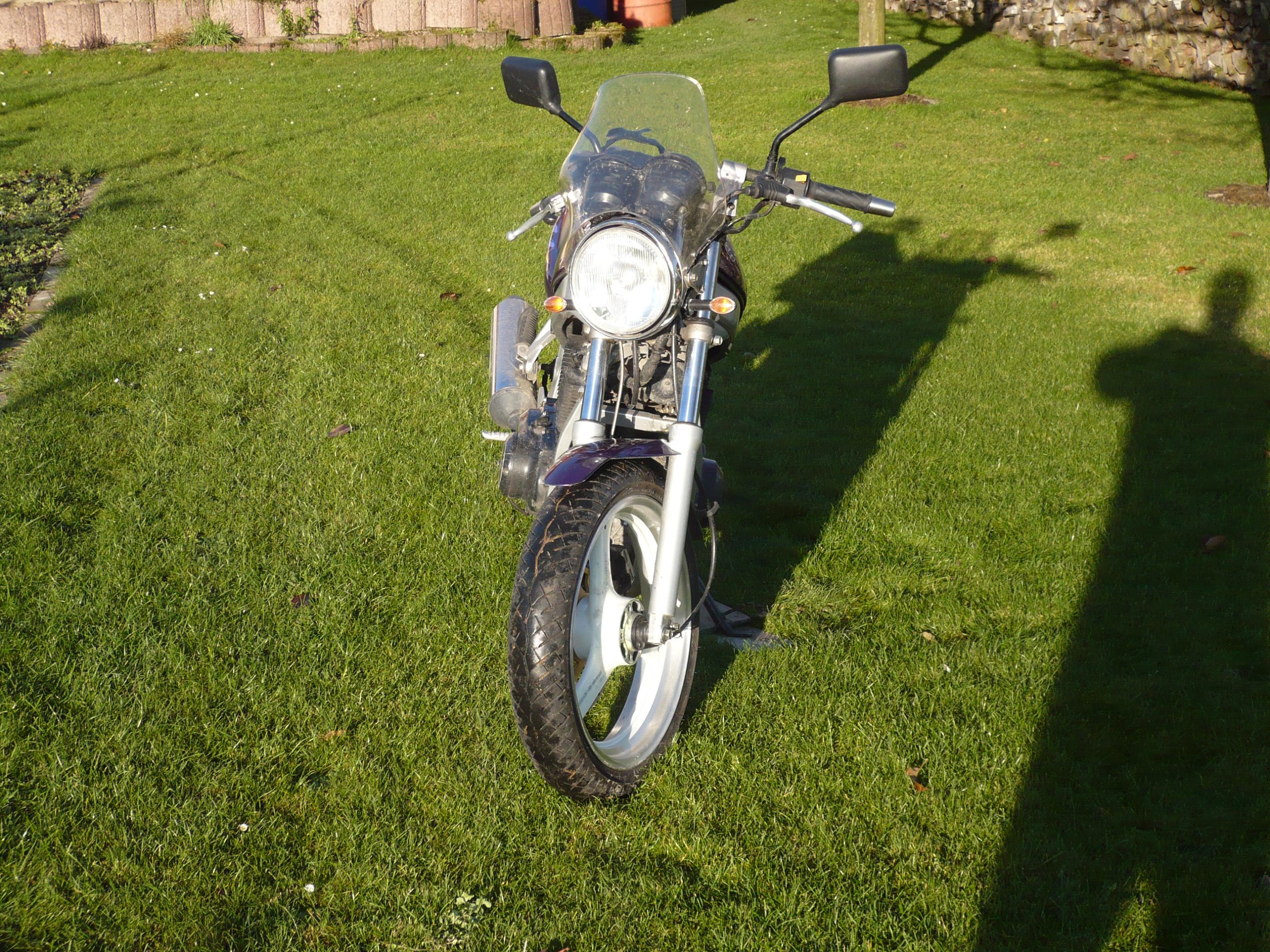

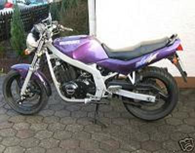

so sah sie aus, als ich sie aus Lüdenscheid geholt habe[attachment=9:3iorfhxv]GS.jpg[/attachment:3iorfhxv][attachment=8:3iorfhxv]GS1.jpg[/attachment:3iorfhxv][attachment=7:3iorfhxv]GS2.jpg[/attachment:3iorfhxv][attachment=6:3iorfhxv]GS4.jpg[/attachment:3iorfhxv]
noch bevor ich sie angemeldet hatte, verpasste ich ihr die Mini Scheibe von Puig, welche auch sehr beachtlichen Windschutz bot. Irgendwann aber dachte ich mir: hmm, du hast die gs in der Fahrschule ohne scheibe gefahren, bau sie doch mal für einen Tag ab. gesagt getan, die scheibe wurde demontiert, was sich aber als schlechte idee herausstellte, denn bei längerer Fahrt bei 120 wurden meine Arme ganz schön lang, also nach feierabend zu hause die scheibe wieder angebaut.
inzwischen habe ich bei tante louise miniblinker im sonderangebot ersteigern können, welche natürlich SOFORT montiert werden mussten. also ich die alten abgebaut, dei neuen dran. vorne kein problem, hinten...die kabel sind zu kurz. ich nicht doof, einfach von den oginaalen ein stück kabel abgeschnitten und an den neuen blinker angeflickt, angestöpselt, blinker betätigt... ICH BIN BLIND!!! man sind die hell

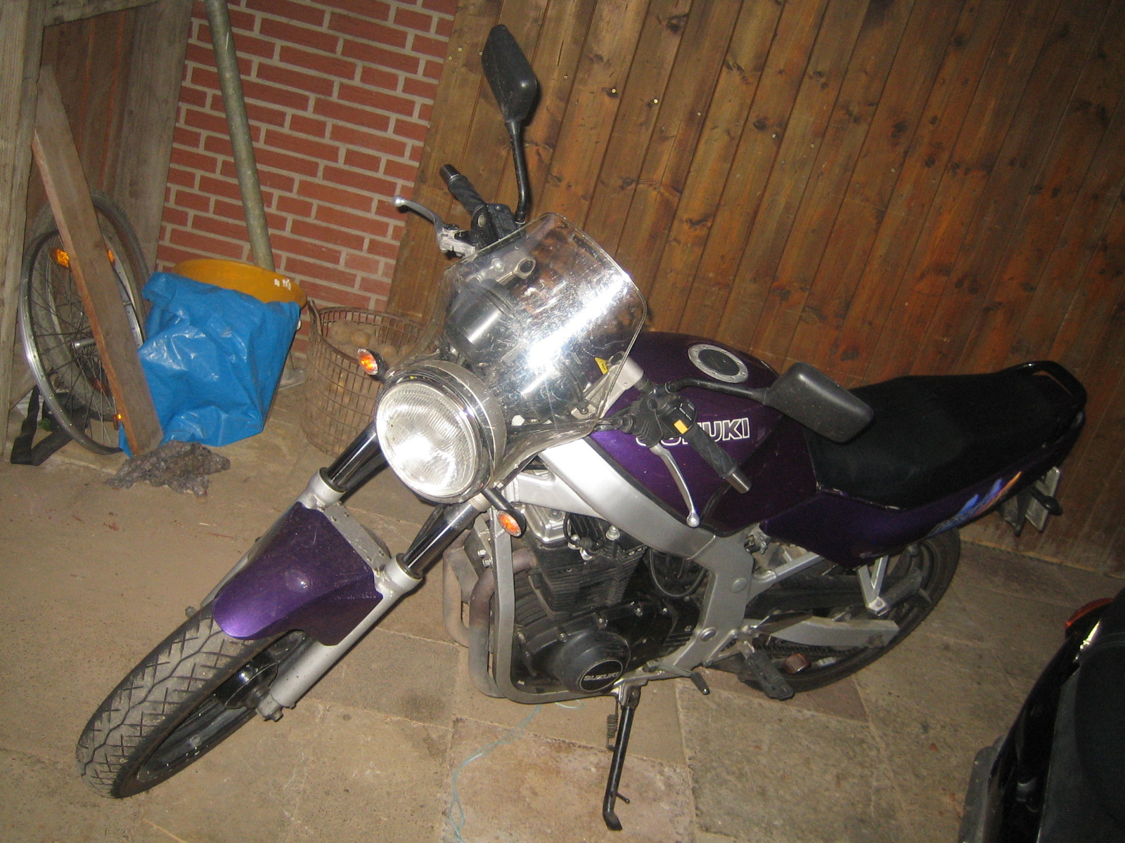

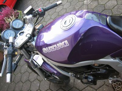

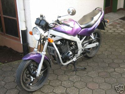

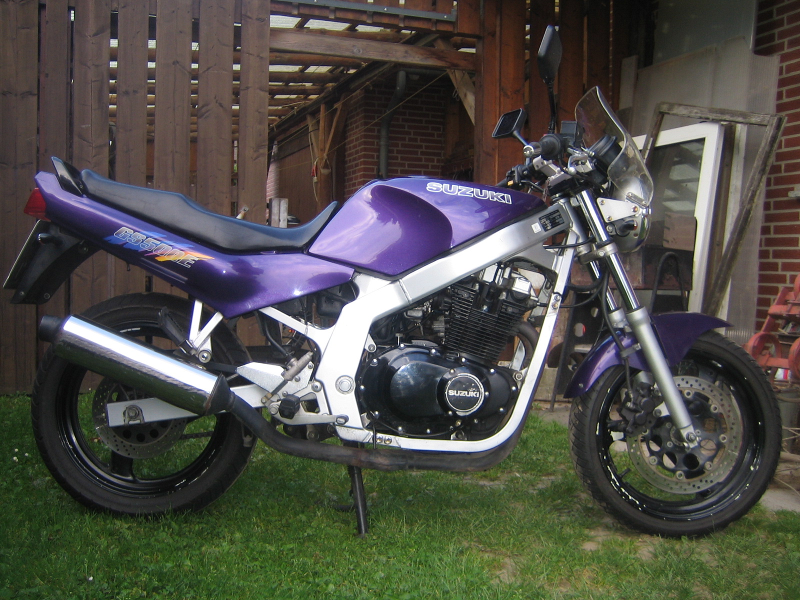

so sah sie bis vor 4 Wochen noch aus, mit Scheibe und miniblinker, der rest noch standard
[attachment=5:3iorfhxv]gs500lila.jpg[/attachment:3iorfhxv][attachment=4:3iorfhxv]gs500lila1.jpg[/attachment:3iorfhxv][attachment=1:3iorfhxv]neu 081.jpg[/attachment:3iorfhxv][attachment=0:3iorfhxv]neu 082.jpg[/attachment:3iorfhxv]

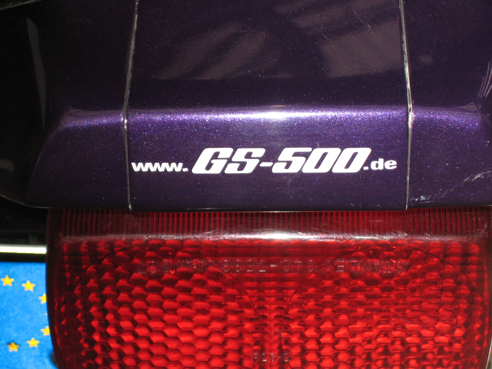

nachden ich dann zwischendurch die forumsaufkleber bekam, wurde das heck gleich gebranntmarkt[attachment=3:3iorfhxv]neu 093.jpg[/attachment:3iorfhxv]

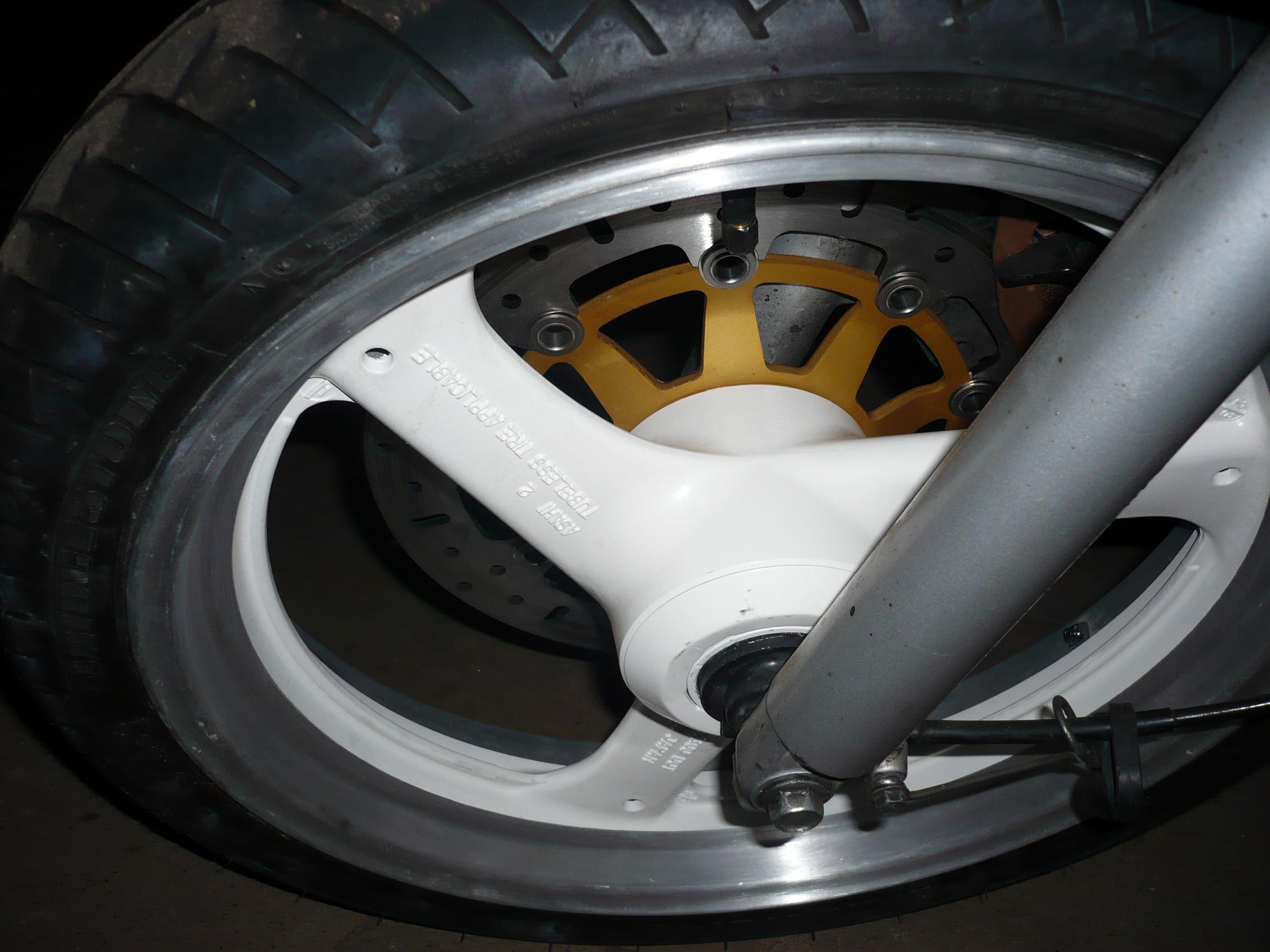

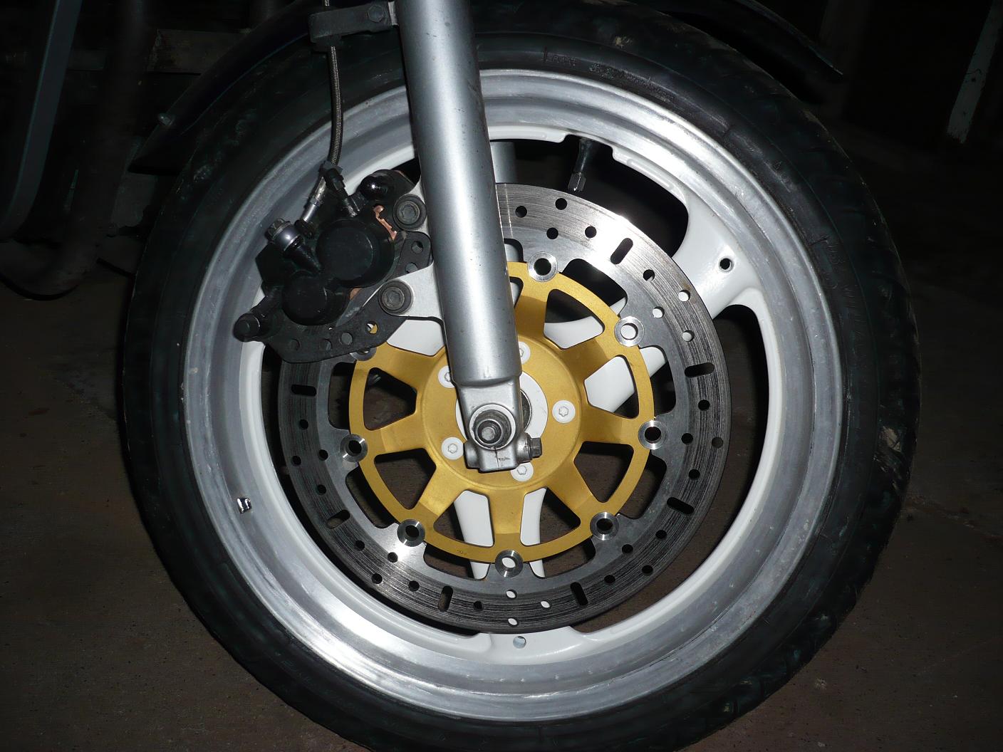

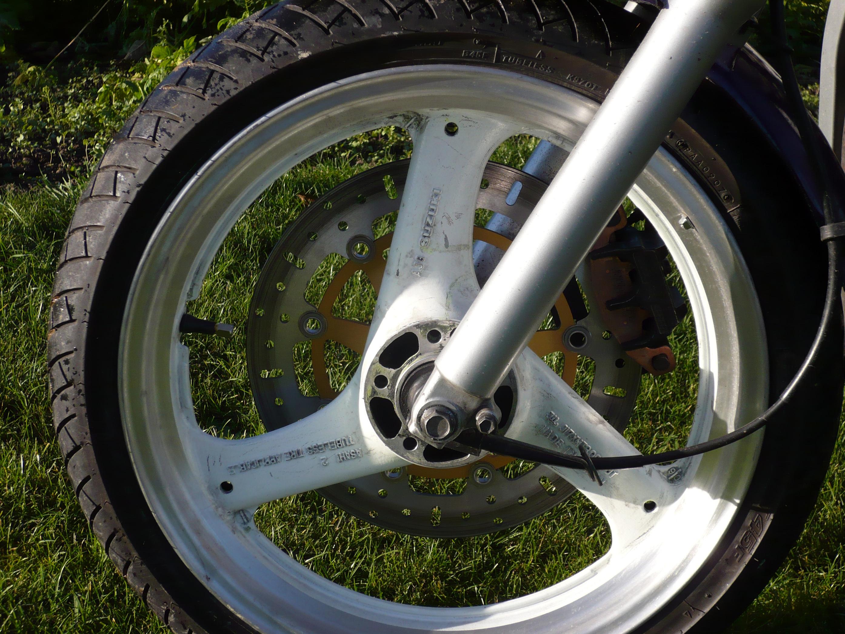

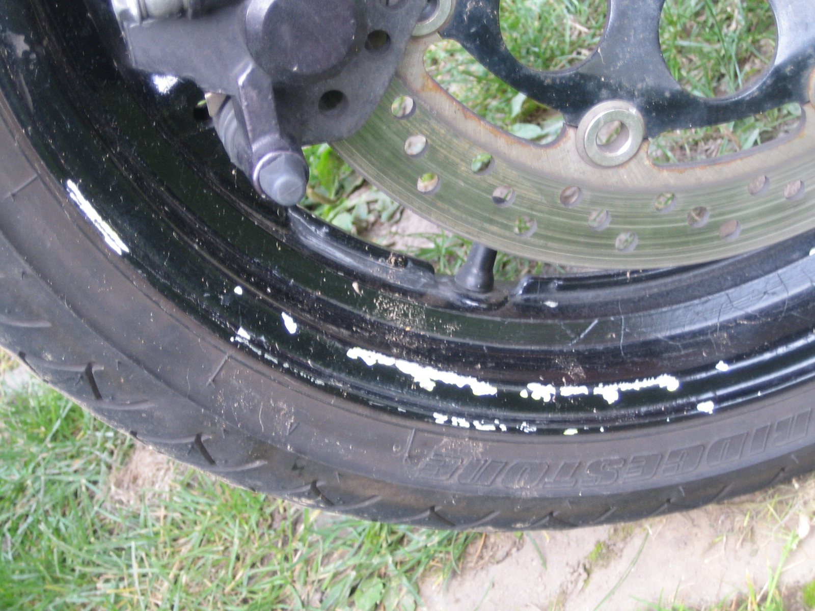

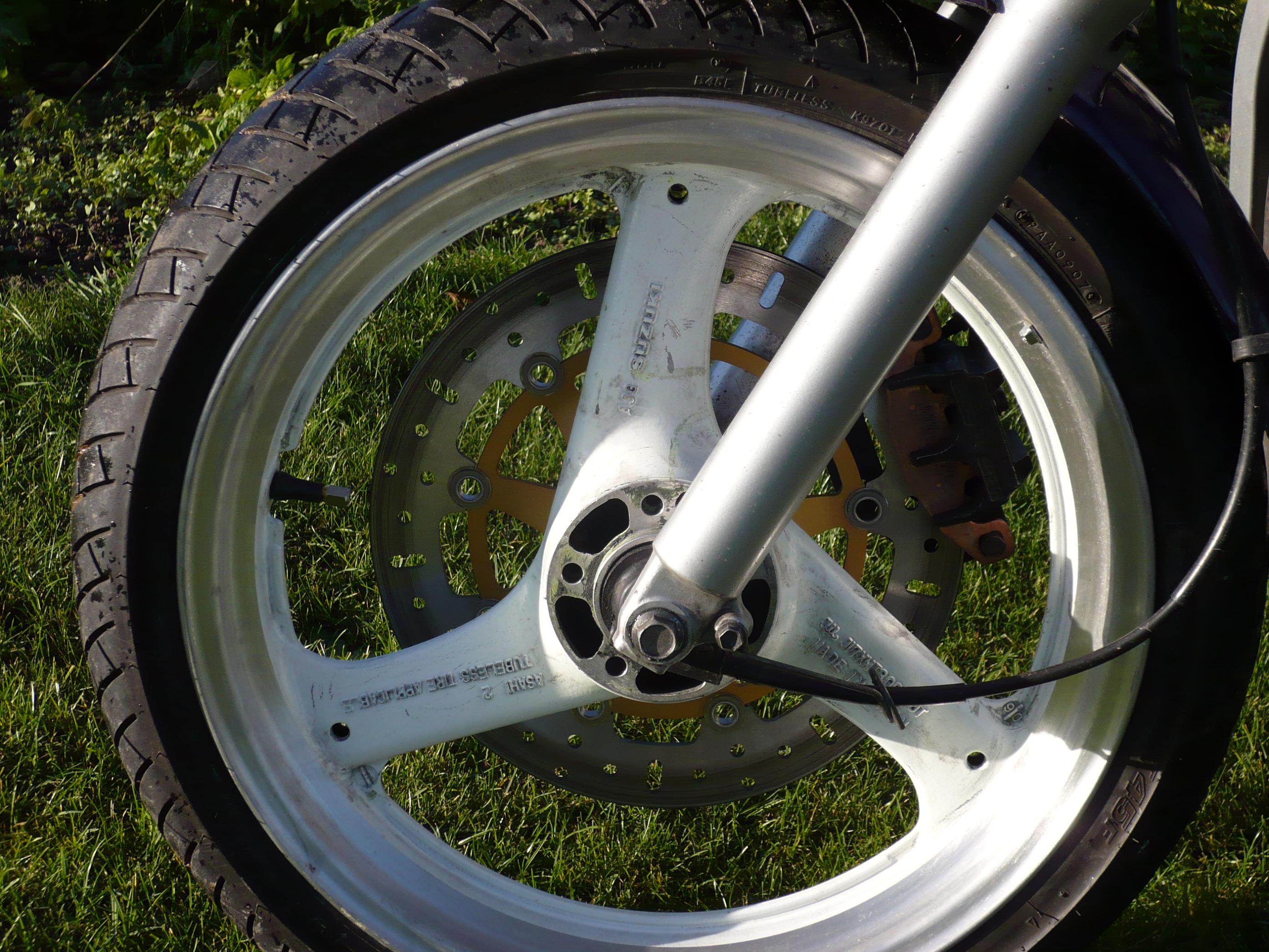

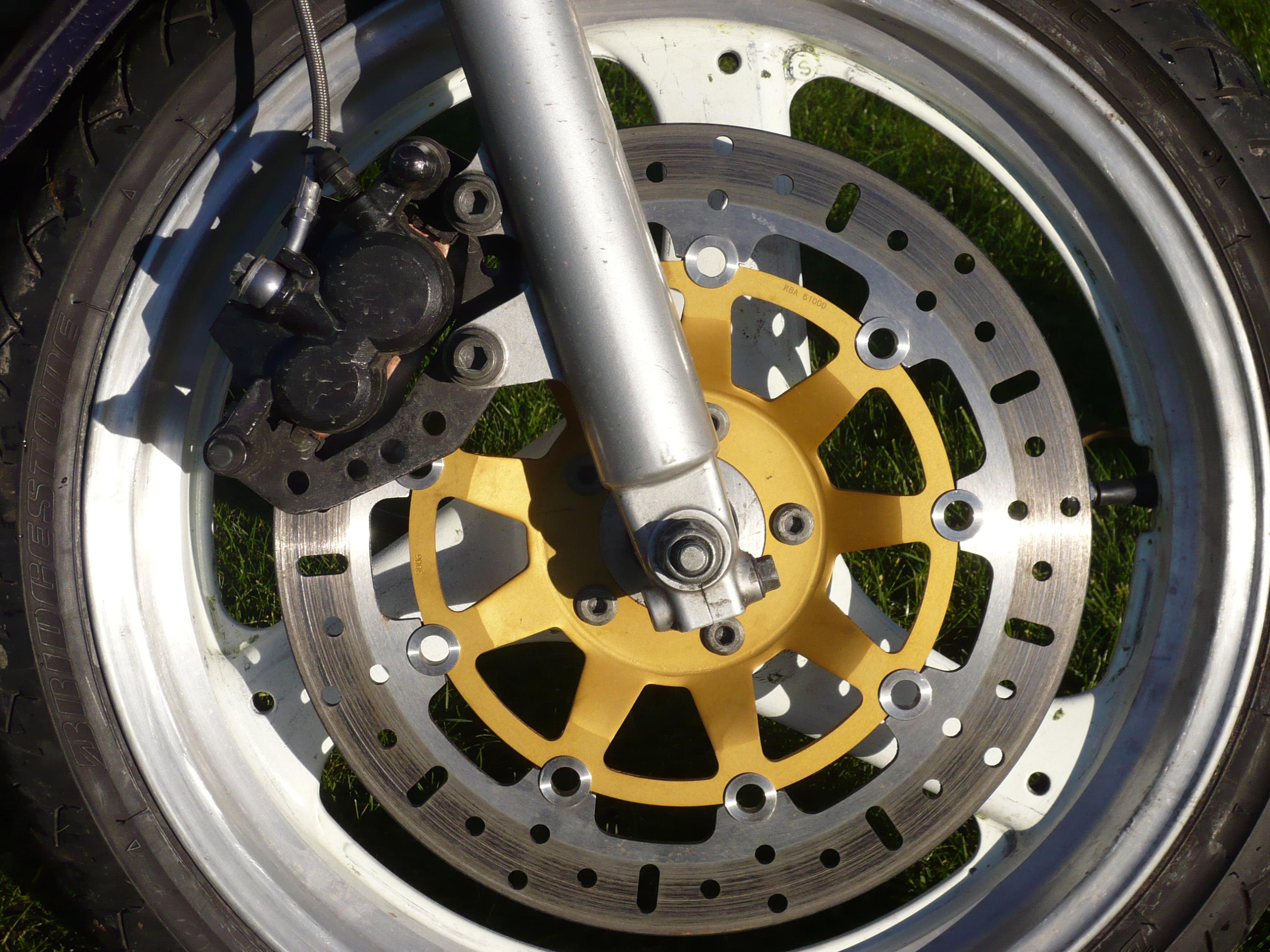

das is eine der vermackelten felgen. im oginaalen weiß, dann mal mit neongelb und dann mit schwarz aus der dose "hochprofessionell" gelackt worden, gut in der rechte unteren bildecke zu sehen[attachment=2:3iorfhxv]neu 088.jpg[/attachment:3iorfhxv]
die ganzen anderen fotos mit macken, abschürfungen, kratzern, dellen und sonstigen schönheitsfehlern lasse ich jetzt mal weg, das wäre zu viel des guten

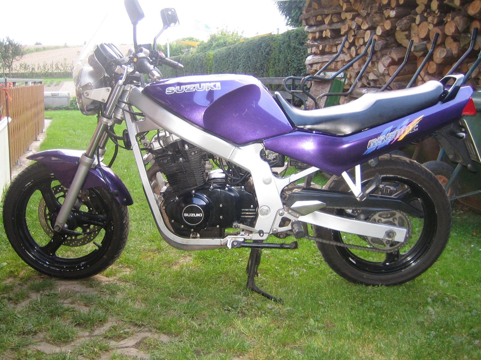

nun zu den sachen, die ich vor habe, bzw hatte, allerdings rutscht das ganze jetzt ein paar monate weiter in die ferne, da ich mein auto zerlegt habe und jetzt die kohlen fehlen. einige sachen werden/wurden aber jetzt im winter schon gemacht
- neue Bremsscheibe vorne (erledigt)
- Stahlflex vorne (erledigt)
- Sinterbeläge vorne (erledigt)
- Bremsflüssigkeit vorne und hinten wechseln (erledigt)
- Ölwechsel mit Filterwechsel (erledigt)
das alles wird im Frühjahr kommen:
- Superbike- oder streetbarlenker mit Klemmböcken anbauen (erledigt)
- progressive Gabelfedern und neues Gabelöl
- Heckhöherlegung
- hellere H4 Birne(50% mehr licht oder blue?)
- alles außer Rahmen, schwinge und Gabelrohre wird neu lackiert:
- Tank, Seitenverkleidungen, Heckzwischenstück, Armaturenhalter(das Stück Blech wo der Tacho und DZM dran sind), Fersenschonerplatten, Chromring des Scheinwerfers und Fender werden in Reinorange, RAL 2004 mit Jägermeisterlogos und -schriftzügen
- Felgen, obere Gabelbrücke, Lampentopf und Soziusbügel werden tiefschwarz, RAL 9005
dann ein LED minirücklicht, welches auf einer selber angefertigten Platte halt findet, aber diese muss noch geschickt in das heck eingearbeitet werden (erledigt)
dazu kommen noch LSL Fußrasten in schwarz vorne (erledigt) und hinten und so einige kleinigkeiten, die ich dann per foto dokumentieren werde
ja, die schrammen an auspuff und motordeckel sind von einem rutscher

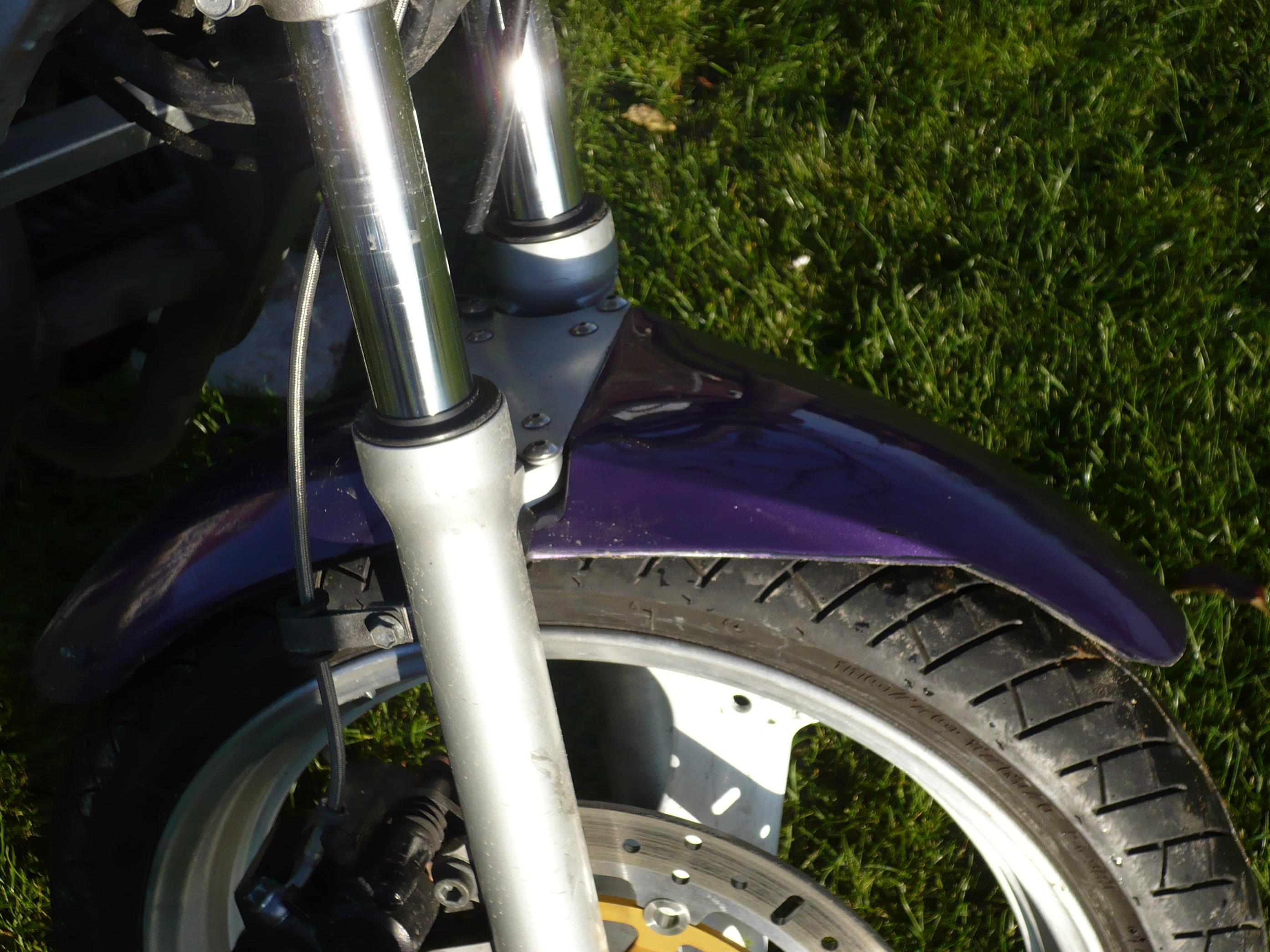

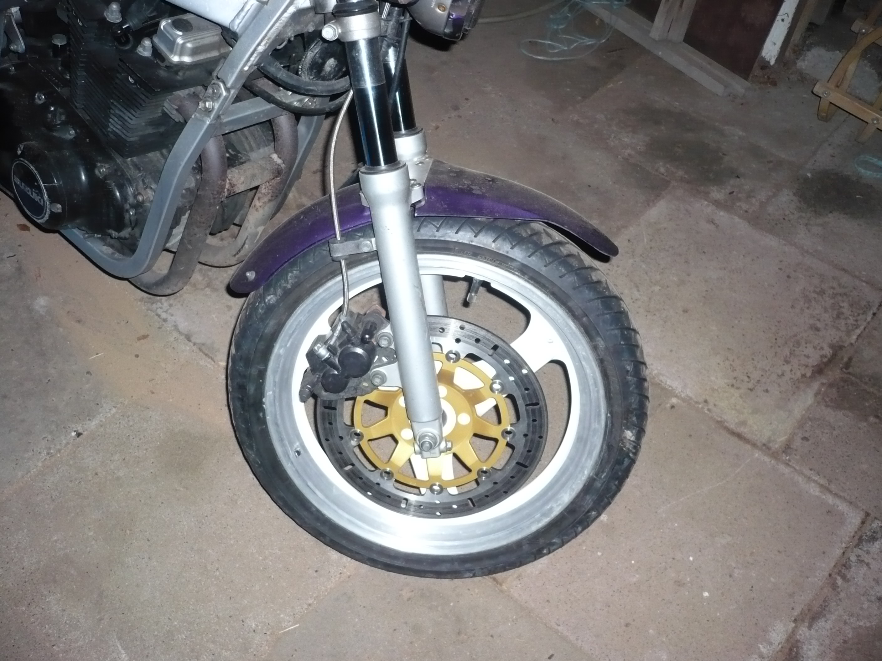

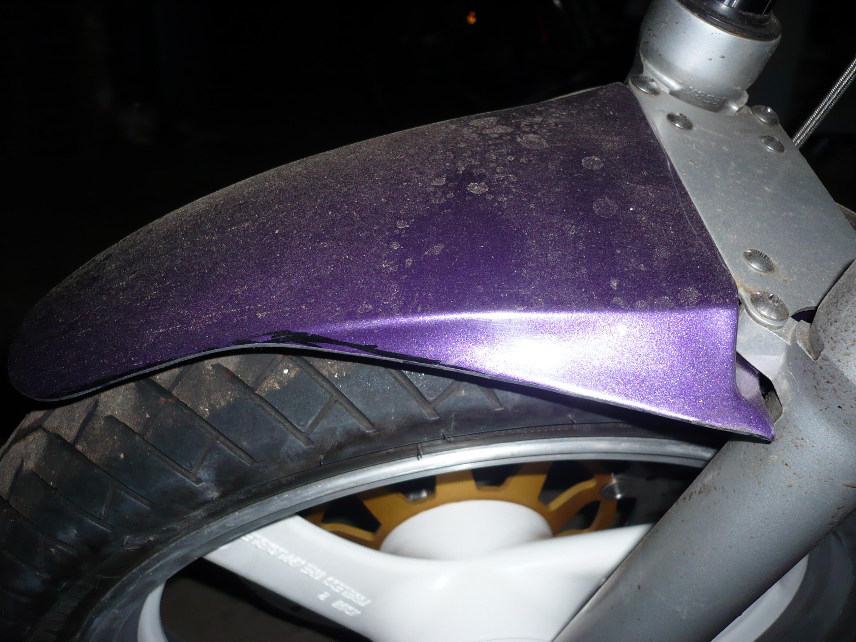

ölwechsel is heute auch gemacht worden und den fender hab ich vorne bearbeitet, sodass er schlanker ist. habe die seitlichen "lappen", die an den gabelrohren runtergehen entfernt
Hast du mal Fotos von dem bearbeiteten vorderen Schutzblech bzw. dem gechoppten Fender?
Alt 17.12.2008, 21:22:50   #15
Beiträge: 8.808
Standard Re: Restauration/Fahrwerkstuning

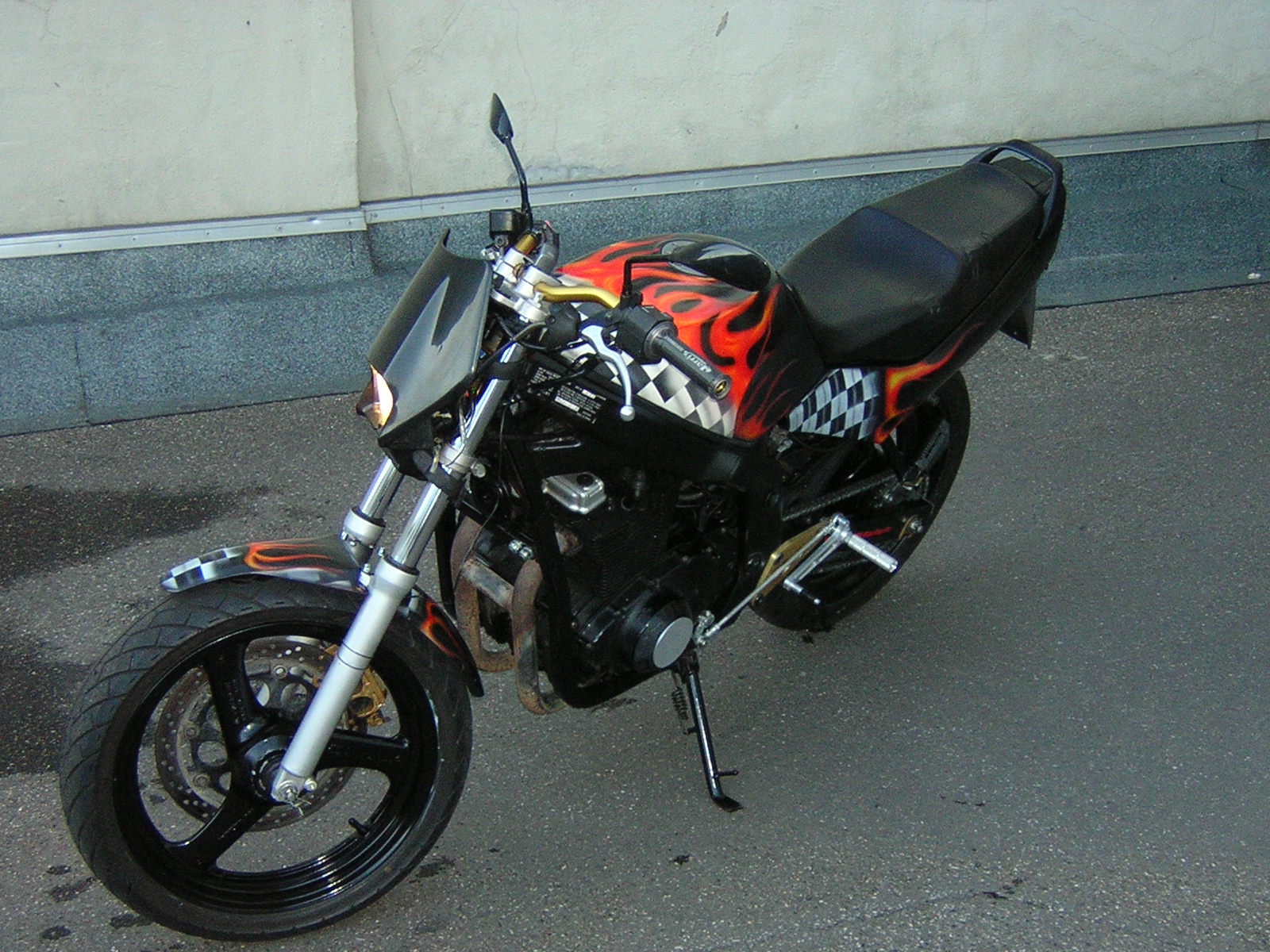

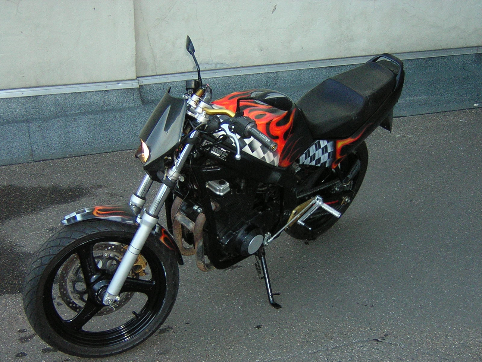

also ich finde das wort fender wesentlich angenehmer als spritzschutz oder frontschutzblech, zumals ja schutzplastik heißen müsste[attachment=0:2ljak5sx]gsfender.jpg[/attachment:2ljak5sx]
is zwar nicht meiner aber ich hab den dem nachgebaut(oder versucht), bilder von meinem kann ich noch nicht machen, da ich keine cam hab und mein schwager erst weihnachten zu besuch da is,
so richtig fertig isser auch noch nicht, da ich das teil ganz grob mit nem cutter und die kanten mit ner raspel und feile bearbeitet hab, damit diese nicht so scharf sind

bei dn zurückverlegten rasten würde ich abba nen einmannhöcker draufmachen!
hab da noch einen muss noch lackiert werden!
bei intresse bitte pn

nene, es ging um den fender, nicht um den einmannhöcker oder fußrasten

Zitat von gsmattis
also ich finde das wort fender wesentlich angenehmer als spritzschutz oder frontschutzblech, zumals ja schutzplastik heißen müsste[attachment=0:1y28cucw]gsfender.jpg[/attachment:1y28cucw]
Warum macht man sich das Bike so zurecht und hat dann solche Krümmer dran?
GS 500 :
SV 650 S:
Alt 18.12.2008, 18:10:25   #21
Beiträge: 8.808
kp is ja nich meins^^

schickes möpp haste da
weiß eine rzufällig was das für ne lampenmaske is, die die schwarze da dran hat?

Liest hier irgendwer die Beiträge?
Das ist nicht sein Motorrad!!!!!!!!!!!!!!

mit dem schicken möp mein ich doch seine lilane!
tut sich an deinem fender denn schon was?
aber mich interessiert trotzdem, was das für ne lampenmaske ist xD
Alt 19.12.2008, 22:31:16   #25
Beiträge: 8.808
mein fender muss nur noch fein bearbeitet werden, is aer schon grob mitm cutter zugeschnitten und im mom wieder angebaut, hab ich oben aber auch schin geschrieben
danke, aber das lila wird noch zu orange/schwarz
ich glaube, das ist ne enduromaske, die er verbaut hat, weiß aber nicht mehr, wer das umgebaut hat, jedenfalls einer hier ausm forum, müsstest evtl mal die ustorys durchstöbern
werde weihnachten mal aktuelle bilder posten

so, hab jez bilder des derzitigen zustandes, denke momentan auch über nen b6 umbau nach
[attachment=3:1cmcnq16]Camera Dez 2008 118.JPG[/attachment:1cmcnq16][attachment=2:1cmcnq16]Camera Dez 2008 117.JPG[/attachment:1cmcnq16][attachment=1:1cmcnq16]Camera Dez 2008 116.JPG[/attachment:1cmcnq16][attachment=0:1cmcnq16]Camera Dez 2008 115.JPG[/attachment:1cmcnq16][attachment=4:1cmcnq16]Camera Dez 2008 119.JPG[/attachment:1cmcnq16]
Name:	Camera Dez 2008 119.JPG
Hits:	586
Größe:	805,8 KB
ID:	2436   Klicke auf die Grafik für eine größere Ansicht
Name:	Camera Dez 2008 118.JPG
Hits:	610
Größe:	581,3 KB
ID:	2437   Klicke auf die Grafik für eine größere Ansicht
Name:	Camera Dez 2008 117.JPG
Hits:	567
Größe:	676,7 KB
ID:	2438   Klicke auf die Grafik für eine größere Ansicht
Name:	Camera Dez 2008 116.JPG
Hits:	570
Größe:	740,2 KB
ID:	2439   Klicke auf die Grafik für eine größere Ansicht
Name:	Camera Dez 2008 115.JPG
Hits:	502
Größe:	1,18 MB
Alt 01.01.2009, 16:22:17   #31
Beiträge: 4.218
Was hast du dem Kotflügel angetan?
Und warum hast du den Lack vom Felgenbett geschliffen?
Alt 01.01.2009, 16:25:27   #32
Beiträge: 8.808
ich finde den so optisch besser
den lack hab ich abgeschliffen, weil der vom abbeizen ziemlich ramponiert war, bin da mitm spachtel bissle grob beigegangen. dass das umlackieren jetzt verschoben wird wirkt sich halt auf die optik aus aber ich hab nix zum polieren. übergangsweise hab ich aber schon ne dose weiß da, dass das wenigstens ordentlich aussieht und nicht so verpfuscht
Alt 01.01.2009, 16:29:07   #33
Beiträge: 4.218
Aussehen ist geschmackssache, aber da sind Ecken und Kanten drn, die zum einen nicht schön aussehen, und sich auch nirgends in der Linie der GS wiederfinden, und dann auch noch so aussehen wie ne Laubsägearbeit.
Das ist so noch nicht fertig, oder?
Axo, und eine erwähnenswerte Funktion hat der so auch nicht mehr. Nach ner Regenfahrt wirste schön dreckig sein.
Alt 01.01.2009, 16:31:27   #34
Beiträge: 8.808
nein, der wird, wenns nicht mehr so kalt ist noch schön. den hab ich nur mitm stumpfen cutter bearbeitet, deswegen sieht der so kaputt aus. werde den dann an einer kantenschleifmaschine inner firma schleifen und mit feile/stecheisen/schleifklotz bearbeiten und die kanten entschärfen
Alt 01.01.2009, 16:32:29   #35
Beiträge: 8.808
reicht schon aus, wenn die straße nass ist und der motorblock sieht aus wie paniert
Alt 01.01.2009, 16:39:42   #36
Beiträge: 4.218
Echtes Streetfightertuning halt:
"sieht sch*** aus, und funktioniert nicht"
Alt 01.01.2009, 16:48:46   #37
Beiträge: 8.808
is halt wie bei so vielem reine geschmachssache
davon abgesehen solls kein fighter werden
Alt 02.01.2009, 17:45:25   #38
McRipper
Benutzerbild von McRipper
Registriert seit: 09.11.2008
Ort: Recklinghausen
Beiträge: 75
also ich finde, dass es fürn anfang doch garnch schlecht aussieht.
natürlich muss da die eine oder andere kante noch raus, aber das kommt ja schließlich noch^^
Alt 02.01.2009, 18:15:29   #39
Ich bin mir nicht sicher, ob der TÜV den Fender akzeptieren wird.
Schließlich ist nicht unerheblicher Spritzschutz vorgeschrieben...
Alt 03.01.2009, 17:05:27   #40
Beiträge: 8.808
dann hol ich mir fürn tüv nen oginaalen und schraub hinterher den jetztigen wieder dran
Alt 05.01.2009, 15:41:46   #41
cha0s
dazu brauchste den fender net zu beschneiden, das klappt auch so
Alt 05.01.2009, 17:48:20   #42
Beiträge: 8.808
oh mein fehler, der fender sieht aus wie paniert nach ner regenfahrt, der motor nur, weil die fenderverlängerung ab is^^

so habe jetzt endlich mal bilder von der felge im neuen weiß, zwar aus der dose aber dafür hats ganz gut geklappt.die schrauben und der ring der felge, wo die bremsscheibe drum is hab ich auch mit weiß gemacht, ich finde, das hat was. den fender hab ich auch noch abgerundet[attachment=3:2s0z6zzq]P1000863.JPG[/attachment:2s0z6zzq][attachment=2:2s0z6zzq]P1000864.JPG[/attachment:2s0z6zzq]
[attachment=0:2s0z6zzq]P1000867.JPG[/attachment:2s0z6zzq][attachment=1:2s0z6zzq]P1000866.JPG[/attachment:2s0z6zzq]
Hits:	445
Größe:	1,83 MB
ID:	2781   Klicke auf die Grafik für eine größere Ansicht
Hits:	455
Größe:	173,9 KB
ID:	2782   Klicke auf die Grafik für eine größere Ansicht
Hits:	471
Größe:	273,6 KB
ID:	2783   Klicke auf die Grafik für eine größere Ansicht
Hits:	469
Größe:	577,6 KB
Alt 09.02.2009, 19:15:58   #44
Ich hoffe du hast die Auflagefläche der Bremsscheibe auf der Felge nicht lackiert.
Und die lackierten Schrauben werden dir bei der nächsten Demontage Probleme machen...
Alt 09.02.2009, 19:19:22   #45
Beiträge: 8.808
ne ich habe nen ring aus pappe drauf gemacht und die schrauben soweit reingeschraubt, dass nur noch der kopf überstand. wieso sollten die schrauben bei der nächsten demontage probleme machen? schraubensicherung hab ich eh dran
Alt 09.02.2009, 19:31:58   #46
Weil du mit dem Lack in den Schraubenköpfen keinen wirklich gut sitzenden Bit reinbekommst, und sowas essentiell für die Demontage ist.
Alt 09.02.2009, 19:33:19   #47
Beiträge: 8.808
die schrauben sind eh schon nen bissle ausgenudelt, wenns nicht mehr geht klopp ich nen dicken torx rein und hol mir neue, aber das wird noch ne weile dauern(hoffich), weil die scheibe ja erst neu is
Alt 09.02.2009, 20:26:09   #48
Beiträge: 4.218
Wie sollen denn die Felgenbetten mal werden?
Alt 11.02.2009, 21:12:08   #49
Beiträge: 8.808
poliert, aber das kommt erst, wenn ich sie auch neu lacke. das wird aber warscheinlich noch dauern, da ich im moment in den prüfungsvorbereitungen stecke
Alt 11.02.2009, 21:35:05   #50
Und da willste dann die Bremsscheibe dran lassen?
Na das kann ja was werden
