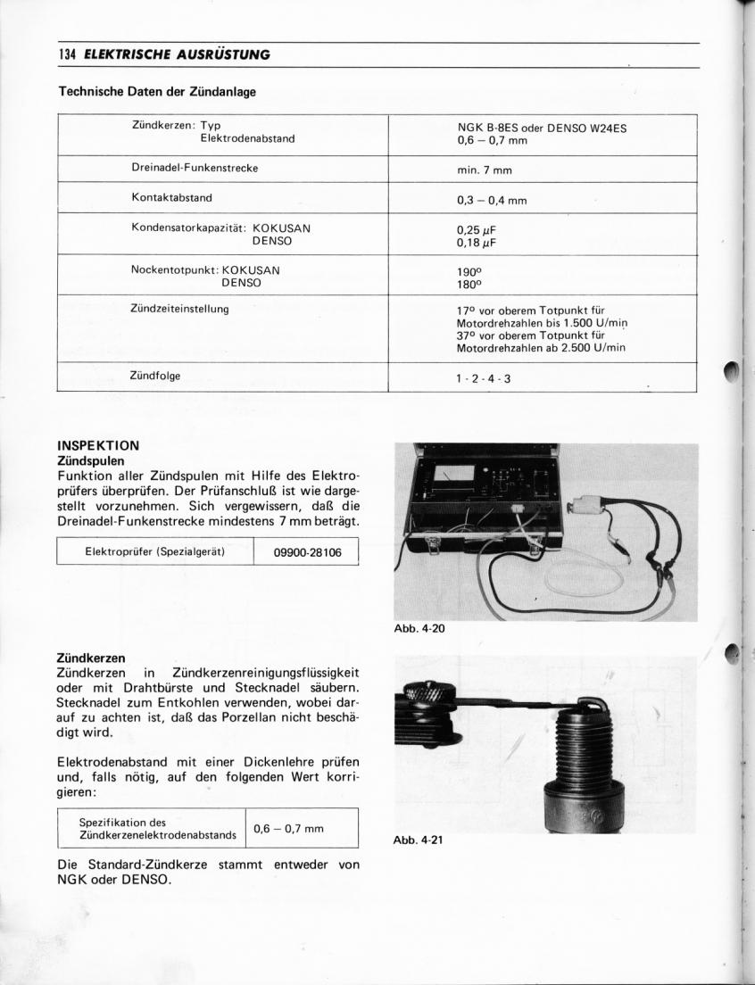

Auch ich hab einen Fehler gemacht: Spule 1 steuert Zyl 1,4 und Spule 2 steuert Zyl. 2,3.....
Anbei das Zündsystem der GS500/550 - sollte dir helfen....
