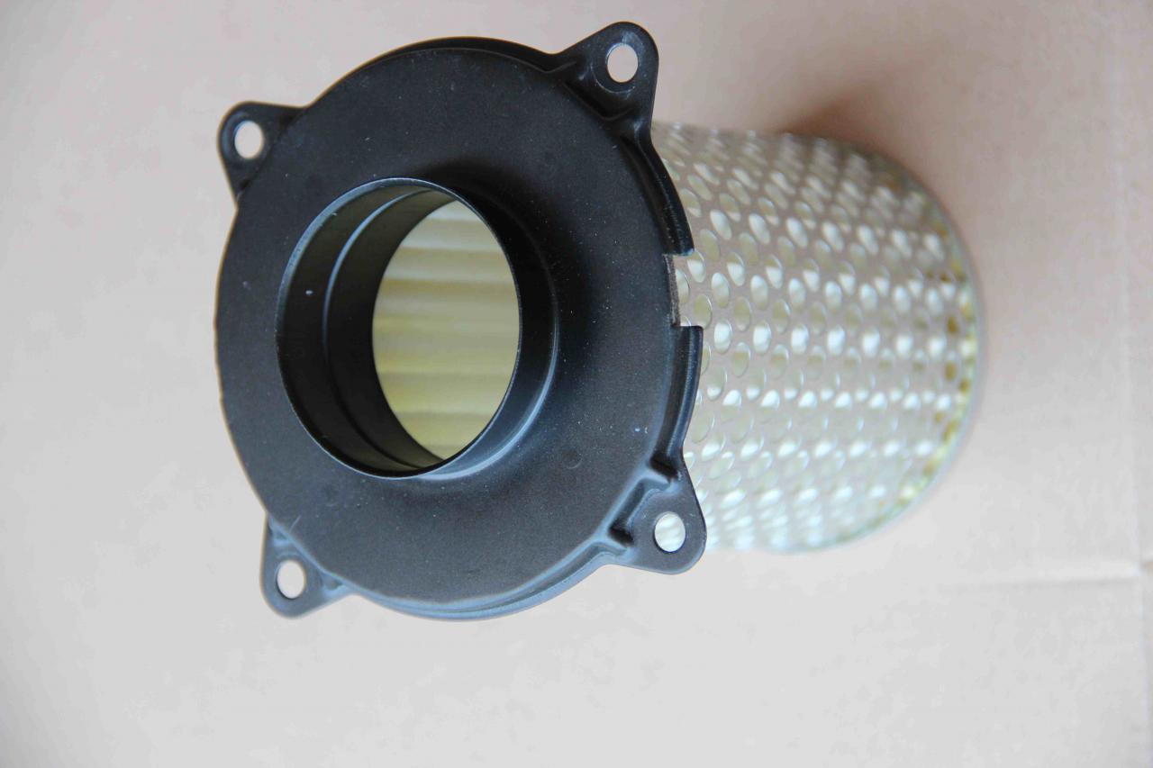

Hi MMS,
ich hatte ein ehnliches Problem nach dem ich meine 95er GS aufgemacht habe.
Die Lösung bei mir:
Ich hatte den falschen Luftfilter verbaut (Bild unten), da ich nicht wußte dass es bei der GS für gedrosselte und offene Maschinen unterschiedliche Luftfilter gibt...
Ich habe dann den originalen (von Suzuki) für offene GSen gekauft. Der hat die Nummer 01D01 glaube ich.
Wenn man hinein schaut, hat er ein etwas längeres Rohr eingebaut (also nicht so kurz wie auf dem Bild unten), so daß insgesamt weniger Luft eingesogen werden kann...
Wie sieht denn Dein Luftfilter von innen aus?

Alt 06.07.2012, 19:50:14   #11
Lutzus
Benutzerbild von Lutzus
Registriert seit: 13.02.2010
Ort: Sömmerda
Beiträge: 154
der Lufi auf deinem Bild sieht nach dem 01D00 aus und ist bei der 95er der richtige zumindest laut der ent/drosslungsanleitung im FAQ

Alt 07.07.2012, 09:53:50   #12
Enricus
Benutzerbild von Enricus
Registriert seit: 22.06.2011
Ort: Tübingen
Alter: 47
Beiträge: 535
Kilometer: >100t
Ja, der richtige für eine gedrosselte GS...
Alt 07.07.2012, 10:26:14   #13
Lutzus
Ort: Sömmerda
Beiträge: 154
Achtet auch drauf, dass je nach Baujahr auch ein Luftfiltertausch dazugehört, auch wenn der im Gutachten nicht aufgeführt ist.
Für gedrosselte Modelle ist das Typ 01D00, für ungedrosselte 01D50 (für die Baujahre 1996 bis 2003).
Die Modelle von 89-95 und ab 2004 fahren offen wie gedrosselt den 01D00.
Leider unterscheiden viele Onlineshops nicht zwischen diesen Filtertypen.
laut dem text hier aus den faq ist das der richtige für deine gs
Lutzus ist offline   Mit Zitat antworten

Hi MMS,
Hi Enricus,
ich hab den 01D00 , der ist nagelneu.
