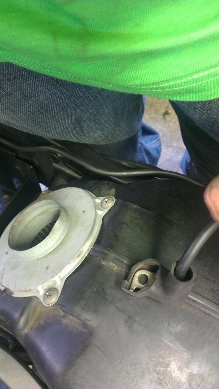

Hallo zusammen, ich baue grad eine Gs zusammen habe die Elektrik auch soweit fertig aber ich habe noch ein Kabel wo ich nicht weiß wo ich es anschließen muss. Weiß jemand wo ich es anschließen muss?! Schonmal Danke im voraus. Das Kabel kommt aus dem Motor wenn ich es richtig gesehen habe

Oh Mann, setz mal deinen Luftfilter richtig. Die Aussparung am linken Bildrand hat einen Grund, die sollte bei 12:00 Uhr über dem Wulst des Luftfilterkastens liegen. So zieht sie da Luft neben dem Luftfilter rein.
Zu deinem Kabel: Wenn man den Steckanschluss sehen würde, wäre die Zuordnung einfacher. Außerdem, so viele Kabel kommen nicht aus dem Motor.
Da gibts nur die Zündung, das Kabel von der Lichtmaschine und das Kabel zum Starter.
Die Stecker passen auch nur an einem Gegenstück. Also einfach suchen wo es passt, irgendwo muss ja ein loser Stecker herumbaumeln.

Wenn Du drauf sitzt, rechts am Rahmen,wo die Sicherung sitzt.Weiß grad nicht wofür es ist,aber laut derr Klemmung kommt es da hin.

Das ist das Starterrelais, da wird der dran fest geschraubt, aber warum ist der auf der Airbox? Normalerweise kommt der von unten aus dem Anlasserdeckel und geht unter der Airbox nach hinten....
Alt 15.07.2012, 08:49:24   #5
Genau dafür wars Aber die richtige Pos.wußt ich noch
Alt 15.07.2012, 08:52:17   #6
es gibt ja nur zwei Anschlüsse, und auf dem anderen ist das rote angeschraubt.
