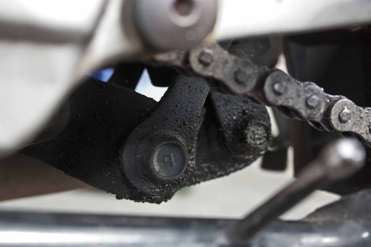

Servus an alle...
Eins vorab, dass ist mein 1. richtiges Motorrad und deshalb fehlt mir etwas Erfahrung um gewisse Dinge einschätzen zu können...
Ich hab mal ein paar Bilder von "Problemstellen" an meiner GS gemacht, damit ihr mir vielleicht sagen könnt, was sofort gemacht werden muss und was noch etwas warten kann.
Da ich nicht mehrere Threads erstellen will, hab ich's mal hier rein geschrieben, weil mir das Problem mit der Feder am akutesten erscheint.
Also:

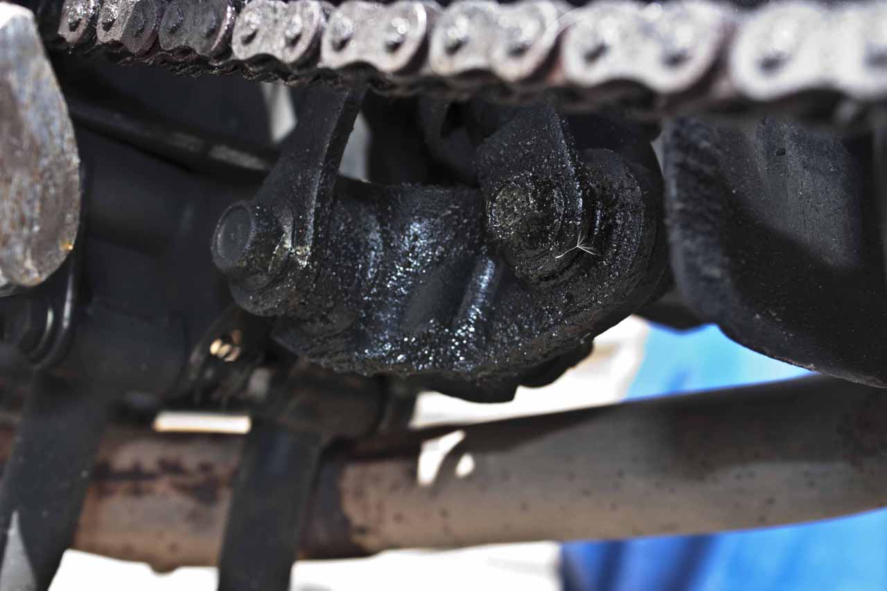

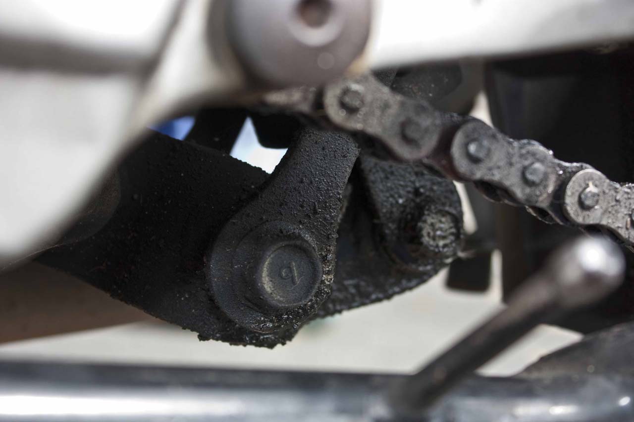

1. Das kann doch nicht ganz normal sein, dass da soviel Öl bei der Feder ist

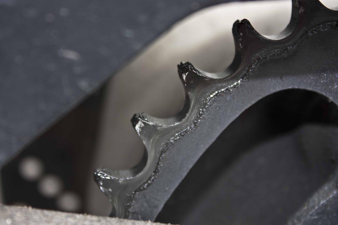

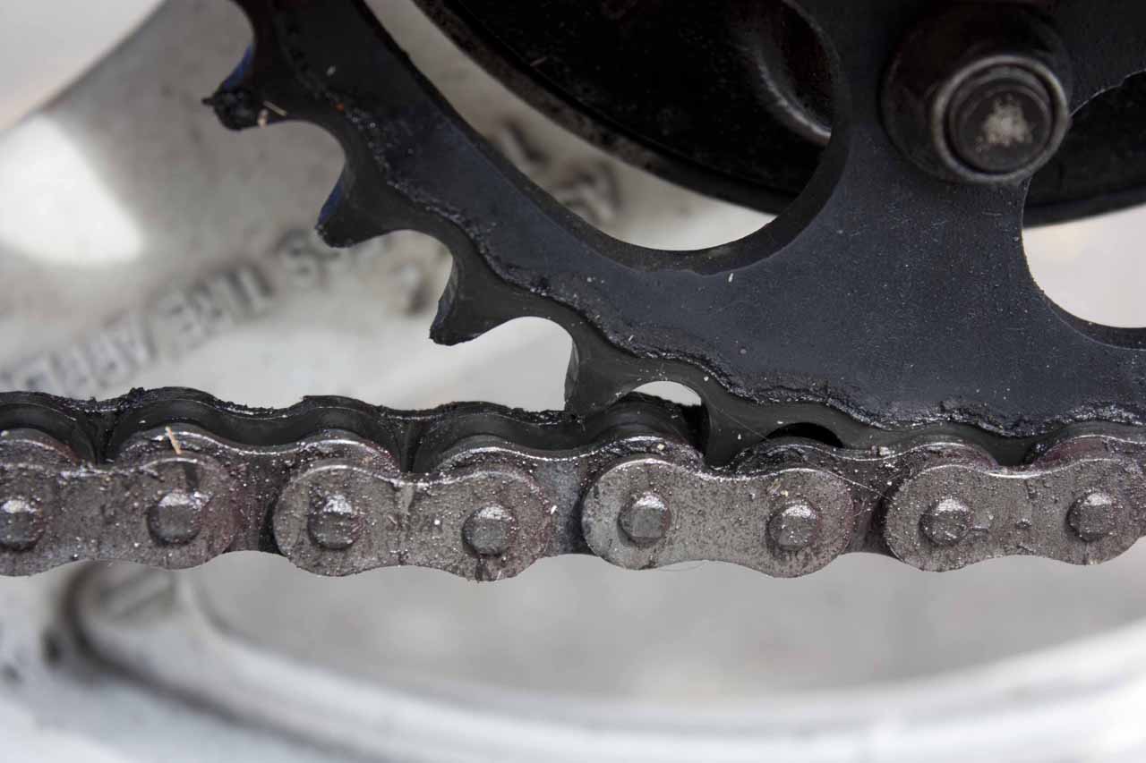

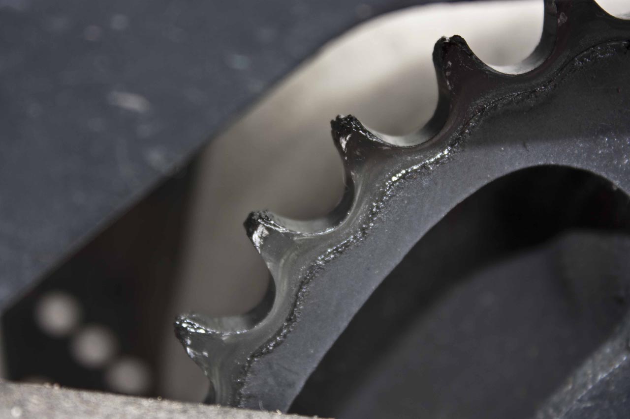

2. Müssen Kette und Ritzel getauscht werden, oder kann ich nach einer gründlichen Reinigung noch die Saison fahren?

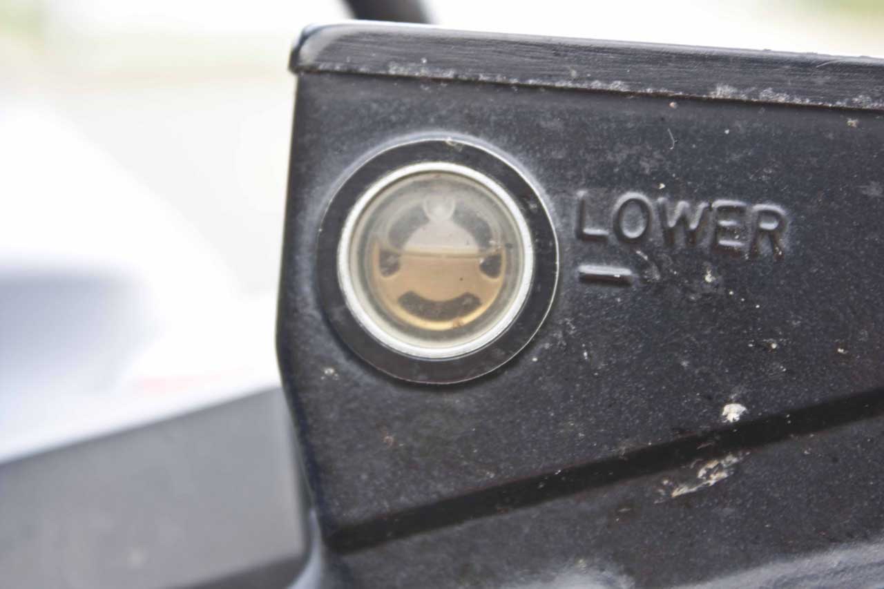

3. Ist die Bremsflüssigkeit so i.O? Hab irgendwo mal was von pissgelb gelesen und dem kommt das ganze schon recht nahe...
Vielen dank schon mal im voraus.....und sry wenn meine Bezeichnung der Komponenten nicht ganz korrekt sein sollte!

Kette sieht noch gut aus, soweit man das bei dem Dreck beurteilen kann.
Putz erst mal alles sauber, dann kann man vielleicht was mehr sagen.

Bremsflüßigkeit sieht auch noch in Ordnung aus.
Sollte alle 2 Jahre gewechselt werden.
Am Anfang ist sie leicht gelblich. Später geht sie über kräftiges gelb hin zum Cola braun/schwarz.
Dann ist es aller höchste Zeit sie zu wechseln!
Aber deine sieht noch - grad so - in Ordnung aus.

Ich würde erstmal alles mit nem Lappen und Petrolium saubermachen, die Kette kann das auch ab. So auf den ersten Blick sieht der Kettensatz, bzw Kette und Kettenblatt, nocht gut aus. Der Schmodder an der Umlenkung kann überall herkommen, mach das auch erstmal sauber. Nur vom Federbein selber kann das nicht kommen.
Die Bremsflüssigkeit finde ich unbedenklich. Wenn sie richtung "pissgelb" geht wechsel sie und fertig

Das mit eurer Berteilung der Bremsflüssigkeit in Deutschland würde mich jetzt mal interessieren:
In Österreich wird bei jedem TÜV der Siedepunkt der Bremsflüssigkeit gemessen - und der hängt vom aufgenommenen Wasser ab, was man an der Farbe aber keinesfalls beurteilen kann. ist der Siedepunkt unter 160°C (ca. genau weis ichs nicht) muss sie getauscht werden - sonst gibts bei uns kein "Pickerl"..... Das kann bereits innerhalb einer Überwachungsperiode auftreten, oder selbst nach 4 Jahren, trotz Dunkelfärbung, noch i.O. sein.....
Wie läuft das bei euch ab? Wird da nichts gemessen?
Ach ja: Wenn ein Bike vom mobilen Technik-Überwachungszug mit sowas erwischt wird, gibts unter Umständen (bei grober Unterschreitung des Siedepunktes) kein Weiterfahren mehr - das gilt auch für Ausländer......
Alt 25.08.2012, 15:48:20   #7
Der Prüfer setzt sich drauf fährt ne Hofrunde und beurteilt dabei ob die Bremse geht.
Habe noch keinen gesehen der irgend etwas gemessen hat. Höchstens ne Sichtprüfung und die Bemerkung das die Scheibe riefig ist....
