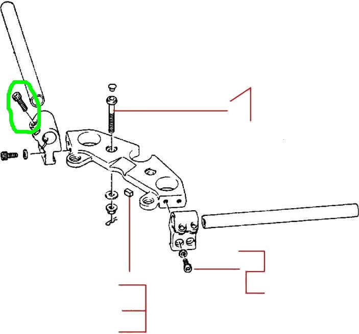

kann mir jemand sagen, welches Gewinde die grün markierte Schraube hat?
Wie viel NM bekommt die?

Weiß das keiner? Ist relativ dringend :-S
Würde ja einfach nachmessen, aber mein Mopped steht gerade 100km entfernt
Alt 18.11.2012, 16:36:32   #3
Ich glaube das ist ne M6 30 mm lang, und ich würde da zwischen 18 und 24 NM machen. Aber um es 100% zu sagen müsste ich auch nachmessen und in der Halle nachschauen

Viel wichtiger war für mich das Schraubenmaß
ui,.. das finde ich für eine M6 Schraube relativ viel. M6 würde ich ( je nach Schrauben/Gewindegüte ) mit 10-15, max 18 Nm anziehen. Wobei die 18 Nm schon eine 12.9er Schraube in einem Stahlteil ist.
Allerdings weiß ich auch gerade nicht welche Schraubengröße das an der Stelle ist.

Schraubendruchmesser ..... mit "4" markierte Schraube ........ mit "7" markierte Schraube
4 mm ...................... 1 - 2 Nm ................... 1,5 - 3 Nm
5 mm ...................... 2 - 4 Nm ................... 3 - 6 Nm
6 mm ...................... 4 - 7 Nm ................... 8 - 12 Nm
8 mm ...................... 10 - 16 Nm ................... 18 - 28 Nm
10 mm ...................... 22 - 35 Nm ................... 40 - 60 Nm
12 mm ...................... 35 - 55 Nm ................... 70 - 100 Nm
14 mm ...................... 50 - 80 Nm ................... 110 - 160 Nm
16 mm ...................... 80 - 130 Nm ................... 170 - 250 Nm
18 mm ...................... 130 - 190 Nm ................... 200 - 280 Nm
So stehts bei uns in der FAQ, unter Tipps und Tricks -> Drehmomente.
