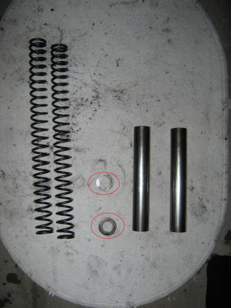

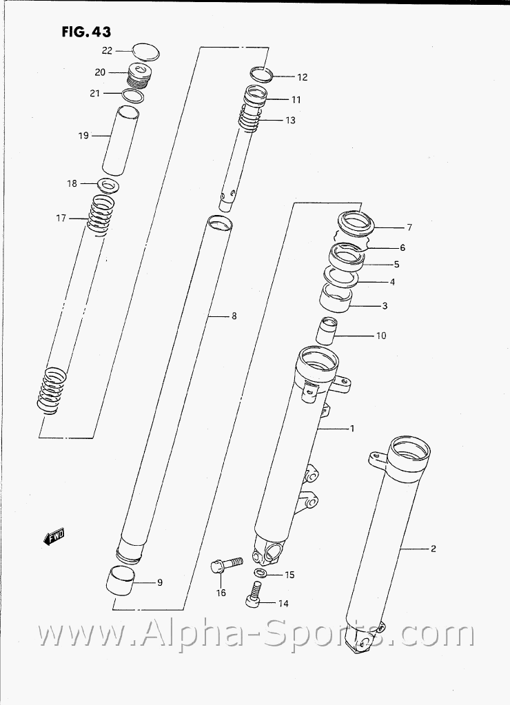

ich hab heute auch meine neuen progressiven Gabelfedern mit 15er Öl eingebaut. Nun hab ich folgendes Problem. Die Gabel federt nur noch 3 mm ein wenn ich mit allem Gewicht drauf geh. Liegt das an folgenden Problem doer einfach zu viel Öl oder zu schlecht Entlüftet? Was mir auch noch aufgefallen ist. Bei dem alt Öl waren noch 2 Unterlagscheiben (im Bild rot umrandet und Expo.-zeichnung nr. Achtzehn) müssen die mit rein? Wenn ja an welcher stelle? Dann ist noch eine Distanzscheibe noch ganz oben (auf der Expo.-zeichnung nr. 22) kommt diese auch mit rein? Wenn ja wieder an der obersten Stelle? Dann die Luftkammer ist doch der Abstand zwischen Öl und obere kante der Standrohre (ohne Feder und im eingefedertem Zustand)? Ich hoffe ihr könnt mir helfen ...
Gruß Irmio

Nr. 22 ist keine Distanzscheibe, sondern die Abedeckung der Stopfen. Die kannst drauf machen, musste aber nicht, je nachdem wies dir besser gefällt und ob du da Wasser drauf haben willst
Die beiden anderen Scheiben sind eigentlich auch selbsterklärend. Du hast bei den progressiven Federn keine Distanzhülsen mehr also brauchst du auch keine Scheibe mehr zwischen Feder und Hülse. Folglich bleiben die beiden Scheiben draußen!
Deine Gabelstopfen (Nr. 20) sehen wirklich genauso aus wie auf der Zeichnung?
Da du offenbar Gabelstopfen ohne Versteller hast, müsstest du eigentlich einen passenden Negativfederweg haben und nicht nur 3mm... komisch.

ne sehen sie nicht. Die nr. 22 ist unter der 20 und die 20 ist zum verstellen. Aber ich denk es wird einfach nur mein Öl sein was da zuviel ist. Danke schon mal. Bei Misserfolg werd ich übermorgen hier noch mal was schreiben.
Gruß Irmio

Das Problem haben wir doch vor Kurzem erst besprochen. Mit den verstellbaren Gabelstopfen hat so gut wie jeder nur ein paar mm Negativfederweg.
Hol dir einfach die nicht verstellbaren Stopfen.
Bei mir passts auch dann wenn ich die verstellbaren Stopfen ohne die Scheibe, die eigentlich zwischen Stopfen und Feder ist, einbaue. Somit liegt die Feder dann direkt auf den Stopfen auf und die Versteller sind ohne Funktion.
Alt 28.07.2010, 11:06:43   #37
Liegt das vielleicht an den Federn?
Ich habe die Wilbers Promoto drin, Heck durchs WP-Bein etwas höher und 70 kg + Kleidung.
Ich habe rundum den korrekten Negativfederweg und musste dafür die Versteller sogar eine "Kerbe" weit reindrehen.
Klar, es wird weniger vorgespannt als mit den Originalfedern, aber so wie hier Einzelfälle beschrieben werden, ist da doch irgendwas faul!
Die Anbieter der Federn werden/sollten das baujahrbedingt anpassen, falls nötig.
Ich glaube nicht, dass zB Wilbers zu harte Federn anbietet.
Da das viele Jahre und hunderte Umbauten ohne Probleme ging, könnten das Montagefehler sein, oder es waren die falschen Federn im Karton! (das passiert scheinbar nicht soooo selten)
Haben die Leute mit solchen Problemen mal die Wicklungen gezählt, Federlänge und Durchmesser gemessen und die KBA-Nummer mit der in der ABE verglichen?
Mit den Daten könnte man beim Hersteller anfragen, ob das überhaupt die richtigen Federn sind...
