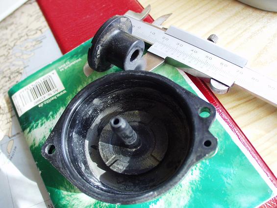

Hallo!
Möchte meine GS BJ.1991 enttrosseln von 27 auf 46Ps. 120er Düsen habe ich schon. Meine Frage. Wenn ich die Vergaserdeckelanschläge entferne 19mm sind die hoch, habe ich unten im Deckel immer noch einen festen nicht entnehmbaren Absatz von 6mm? Auf den anderen Bildern hier im Forum ist da kein Absatz. Ist das normal bei BJ.1991, oder darf da kein Absatz sein? Wenn ich also die 120er Düsen reinschraub und die Anschläge entferne, habe ich dann die 46 PS? Ist das normal bei dem Bj.?(25mm Gesamthöhe mit Drosselanschlag und somit 27 PS). Hier mal ein bild mit entfernter Drossel. Schön zu sehen, trotz entfernten Anschlag, der Absatz.

Bei den frühen Modellen musste man den Deckel zum Drosseln/Entdrosseln komplett tauschen. Daher die Höhendiskrepanz.
Wobei ich auch schon öfter Deckel mit dem kleinen Absatz gesehen habe...kA ob sich das überhaupt auf die Spitzenleistung auswirkt.
Bau den Vergaser mal "entdrosselt" zusammen und schau, ob der Vergaserquerschnitt nicht trotzdem vollständig freigegeben wird, wenn du den Schieber hochdrückst.

Ist das dann bei BJ. 91 normal (da gabs keine 34 PS Regelung, und nach entfernen der Anschläge müsste es 46 PS trotz der Erhöhung haben)? Muss ich jetzt neue Deckel besorgen? abschneiden geht da nix

Dancke für die Antwort. Werde morgen gleich mal zusammenbauen und schauen ob alles frei ist. Kann man auch anhand der Drehzahl das Feststellen zum Schluss? Im Standgas (warm natürlich).

Nö, die ändern an der Drehzahl nichts. Nur am Durchzug und Topspeed.
Du kannst das oben beschriebene auch testen ohne den Vergaser einzubauen. Einfach Schieber, Düsennadel und Feder rein, Deckel drauf, zuschrauben und mit dem Finger den Schieber hochschieben und schauen ob der Weg durch den Vergaser komplett freigegeben wird.

Alt 07.03.2013, 15:30:49   #12
enno@gs500
Hi. Also bei dir ist der Anschlag komplett raus gegangen zusammen mit dem geklebten Stück wie oben auf dem Bild. Nun würde ich gerne wissen soll nun das teil wie oben im Bild verbaut werden oder geht es auch komplett ohne den zwei Teilen?
Alt 07.03.2013, 17:31:46   #13
Komplett ohne hält die Feder nicht so gut und der Vorspann der Feder passt auch nicht.
Alt 07.03.2013, 17:52:45   #14
enno@gs500
Okay habe grade wieder eingeklebt und mit verbaut das obere Stück.
