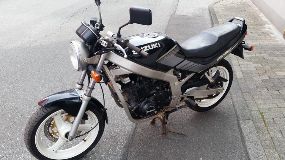

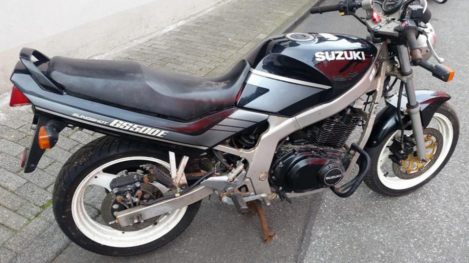

Hallo ihr ich habe mir ein GS "Dornröschen" zugelegt das seit 2000 abgemeldet in einer Garage geschlummert hat.
Ich habe mir ein Herz gefasst und werde versuchen sie wieder ins Leben(die Strasse) zu bringen.
Es ist ein Stück Arbeit aber bin Optimistisch das ich es schaffen werde.
Mein Ziel ist es die GS bis zur Motorradsaison 2017 Fit für den TÜV und die Strasse zu haben.
Daten:
6 Vorbesitzer
27590 km Laufleistung
500 ccm 34 kW
Abgemeldet seit 8/2000
Seit ich Sie vor 2 Monaten erworben habe mache ich immer wie ich Zeit und Geld habe etwas an ihr.
Ich habe inzwischen den Rahmen vom Rost befreit, den Chokezug erneuert, Vergaser Ultraschall gereinigt.
In vorbereitung ist: Motor Spülen (Frisches Öl und Filter x2)
Bremsscheibe Hinten + Beläge (könnte ihr mir gute Bremsbeläge empfehlen?)
Weitere erneuerungen werden Später folgen (wie Zeit und Geld da ist).
Für Tipps bin ich immer offen und nehme diese gerne an

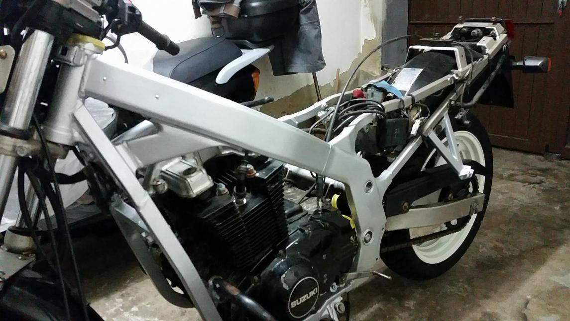

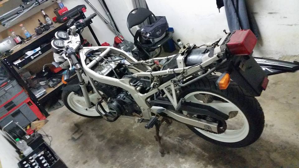

Ich habe jetzt in der letzten Zeit immer mal wieder an der GS weiter gearbeitet wie ich Zeit und lust hatte.
Inzwischen habe ich den Rahmen in Silber gelackt, den Tank innen gereinigt(+ Benzinfilter), neue Benzinleitungen verlegt (+Benzinhahn Reinigung), das Ventilspiel geprüft, Vergaser wieder eingebaut, Frischen Luftfilter verbaut und einen Öl wechsel gemacht (+Ölfilter).
Heute (26.12.16) war es endlich soweit
Neue Zündkerzen rein, ein Edler tropfen von der Tankstelle in den Tank und dann den Startknopf betätigt.............
(natürlich den Motor vorher ordentlich von Hand gedreht)
Bup bup bup.... erst etwas wiederwillig aber dann kam das leben zurück
Sie läuft ! Ich kann es kaum glauben.
Nach 16 Jahren Strassenabstinenz schlägt das Herz der GS wieder
Okay der lauf ist noch nicht ganz rund aber das stelle ich die Tage richtig ein. Wollte mich dann nicht bei meinen Nachbarn unbeliebt machen wenn ich da ganze zeit den Motor laufen lasse. (Ist ja leider immer noch Feiertag)
Meine Weihnachten sind damit echt Super und ich hoffe das ihr auch eine schöne Weihnachtszeit habt/hattet.
Grüssle Luuc
(zu den Bildern: Der Frisch gelackte Rahmen / Das Frische Altöl ^^ / Endlich wieder Komplett zusammen gebaut)
