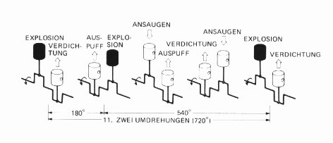

@amigaharry
die 540° haste zuviel hingeschrieben.
ein 180° twin zündet also bei 0°, 180°, 720°(0°), 900°(180°)
Nein, Ich habe das schon richtig geschrieben (° jew. zw. Zündungen!!)! Denkmal in Ruhe nach - villeicht hilft dir angehängtes Bild dabei.
Ich habe übrigends vor einigen Jahren dazu einiges hier geschrieben - vor allem über die Ordnung der freiwerdenden Kräfte bei Gegen- und Gleichläufern und die Lösung von Suzuki dazu (es hat einen Grund warum sich Suzuki für den Gegenläufer entschieden hat). Leider scheint dieser Thread nicht mehr zu existieren - war wohl vor der Forenumstellung.......

Geändert von AmigaHarry (19.05.2013 um 20:33:03 Uhr)
